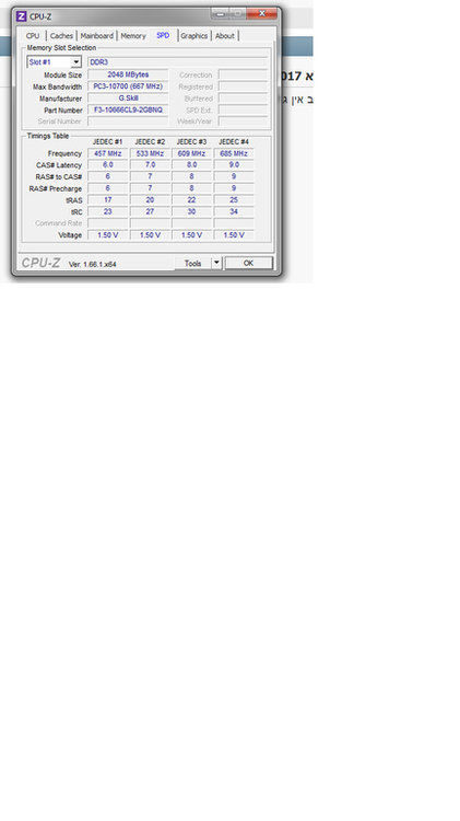

זה שהסטיק השלישי\רביעי שהוספת זהה מבחינת 4 התזמונים המודפסים עליו והמתח לא אומר כלום, שווה לתחת, יש הרבה יותר ערכים שצריכים להיות זהים לחלוטין כדי שהכל יעבוד בסינרגיה, לצורך העניין הרי לך צילום מסך:
לפעמים יש שוני בין שתי גרסאות של אותו הזיכרון, מספיק שיהיה הפרש של חצי שנה בתאריך ייצור ויכול להיות שהצ'יפים עצמם יהיו שונים \ של יצרן שונה \ בעלי תזמונים שונים, ושוב הגענו למצב שכלום לא יעבוד ביחד.
המצב שלך הכי חרבאנה, יש זוג - סבבה, הוספת שלישי - סבבה, הלוח איכשהו מצליח לעבוד על הערך הנמוך המשותף לשלושה. ברגע שאתה מוסיף סטיק רביעי שהוא גם שונה - לוח האם מתבלבל כי הוא אמור להפעיל את כל זה בDUAL CHANNEL, בשביל שDC יעבוד הכל צריך להיות הכי זהה שאפשר, ממש לא המקרה שלך.
בקיצור, אתה כן צריך "אחד שמבין" שיציץ וינסה לסדר או פשוט לקנות סט של 2x4 / 2x8 ולהשתמש בו בלעדית.
