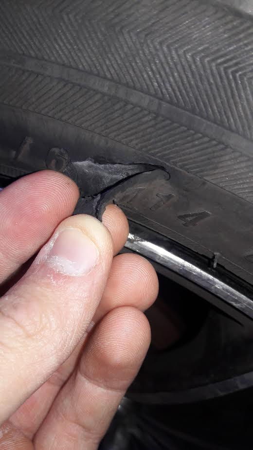

אהלן, שפשפתי קצת את הגאנט והצמיג במהלך פניה כנראה, ולמחרת ראיתי חתך ממש דק בצמיג, האם יש מה לחשוש? להחליף צמיג או להמשיך לנסוע ככה?
הצמיג בן שנתיים וחצי, עבר 40K
במידה ויש צורך להחליף, איזו חברה מומלצת?
מצ"ב תמונה
להחליף ללא ספק!

המלצה שלי להחליף גם לפחות את הבן זוג שלו ,וכמובן לא סיני
נצלת את הצמיג בערך 2/3 מזמן החיים הממוצע שלו. לא כתבת מה המידה אבל לצורך החישוב נניח שזוג איכותי עולה 600 שקל. אם כך הנזק הוא 200 שקל .
לא כדאי לקחת ללב אלא להחליף למשהו איכותי ולהזהר ממדרכות

כתוב 14 אינץ, וזה 65 175

קשה לראות זאת בתצלום, האם רואים את מארג החוטים של הצמיג או שהוא מכוסה עדיין בגומי?
רואים מארג חוטים - יש להחליף צמיג.
לא רואים - אין כל חובת החלפה.

לא רואים
הלכתי היום למוסכניק ואמר לי להדביק את זה וזהו.. שזה לא עמוק
