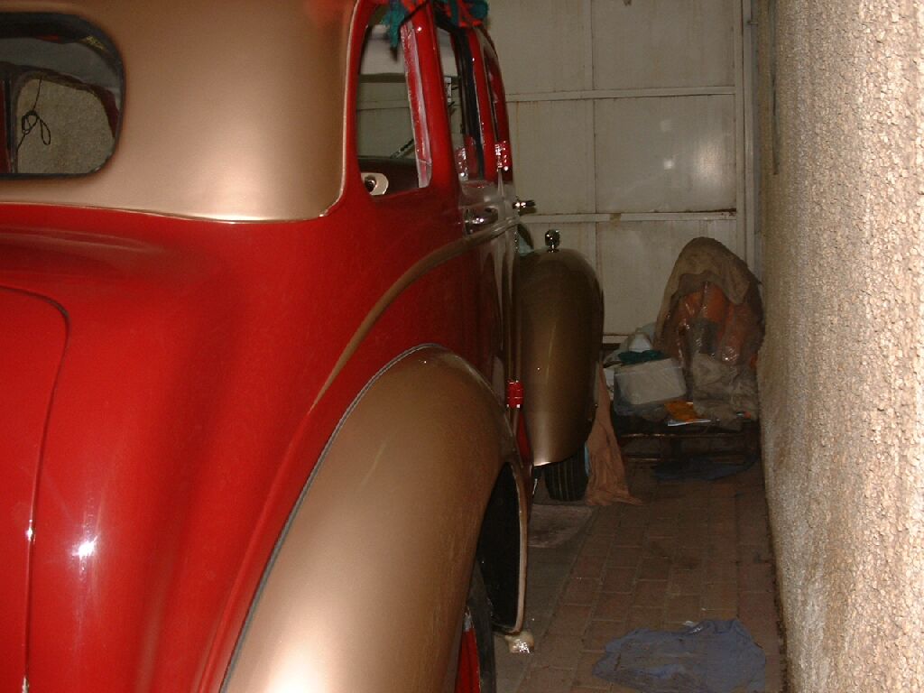

חיים איתי לעזר , מאוד לא נוח לי לעבוד במקום היות והחנייה שלי מאוד צרה ואין כמעט מקום לפתיחת דלת,
אז , בלי להתעצל מורידים שתי דלתות , את דלת הנהג מניחים על מלא שמיכות על השולחן ולעבודה .

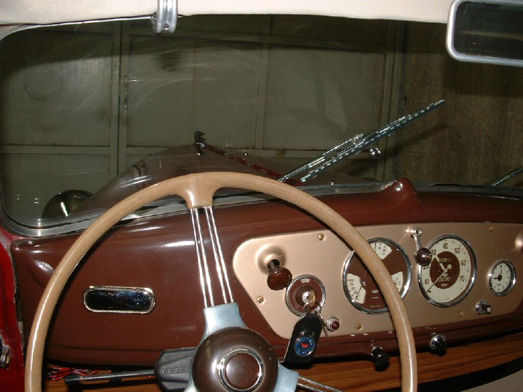

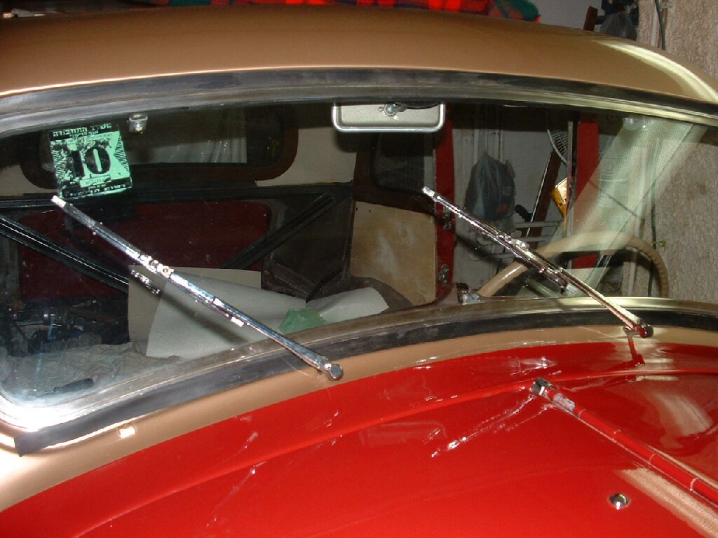

בינתיים , צריך להתקדם , שלבים סופיים , חסרים מגבים .
אני נוסע למחסן שלי ששם מזה שנים רבות יש לי זוג מגבים חדשים לרכבים עתיקים , הינה היגיע היום שלהם :-)
טוב , צריך התאמה קלה , אבל עכשיו בסוף הערב גם המגבים במקום .

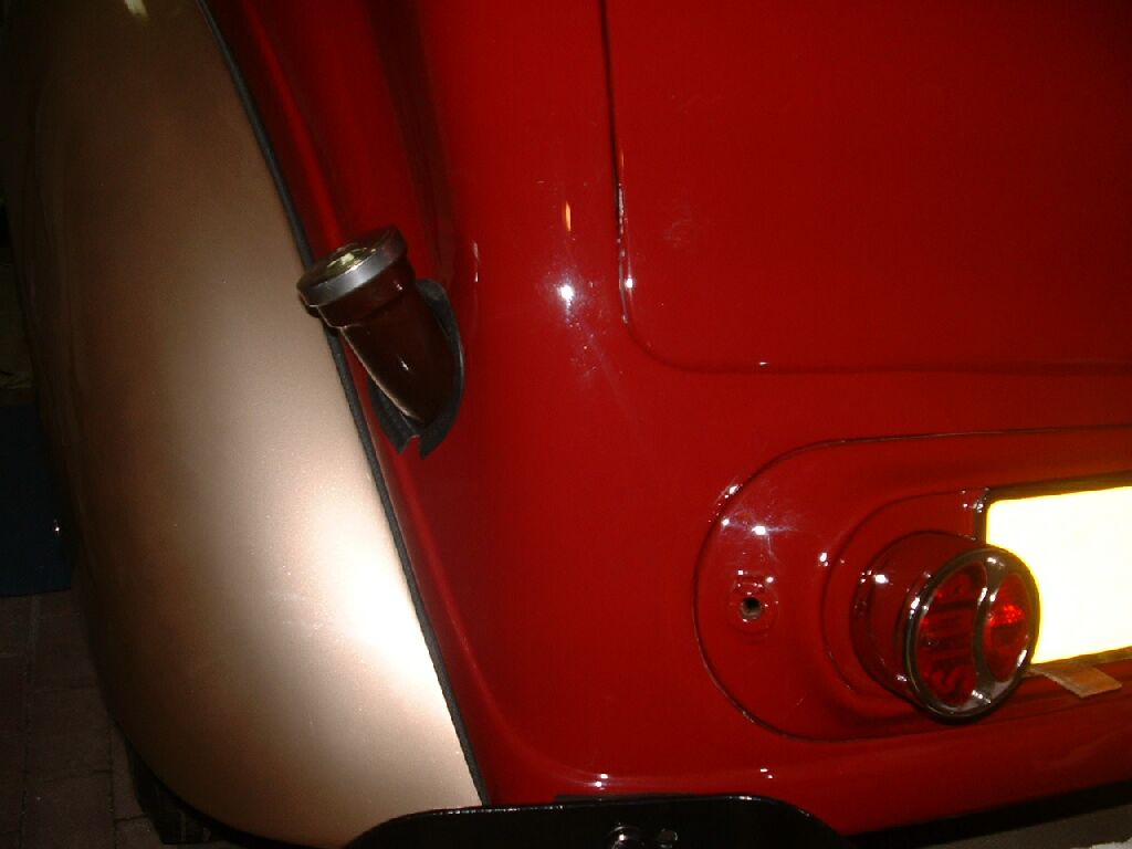

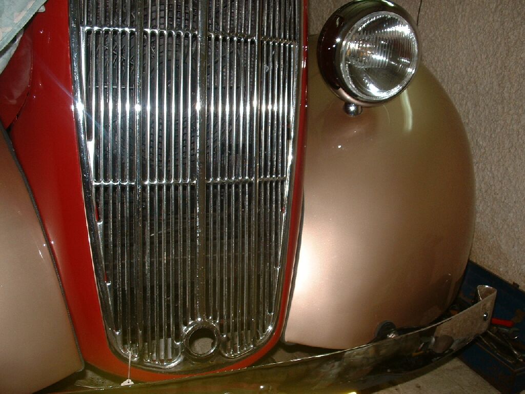

הינה כמה תמונות של הרכב , באמת שלבים סופיים .
גם פגושים כבר מורכבים , תודה ענקית לאריה קרון על העזרה יישור וההכנה לקראת ציפוי הניקל .

אגב, לדעתי צריך לכופף את זרוע המגב כדי שהמגבים יחנו במקביל לבסיס החלון. הדרך לכופף מגבים זה להכניס את קצה זרוע המגב למלחציים ובמכות פטיש גומי לכופף את הזרוע בכיון הרצוי.
