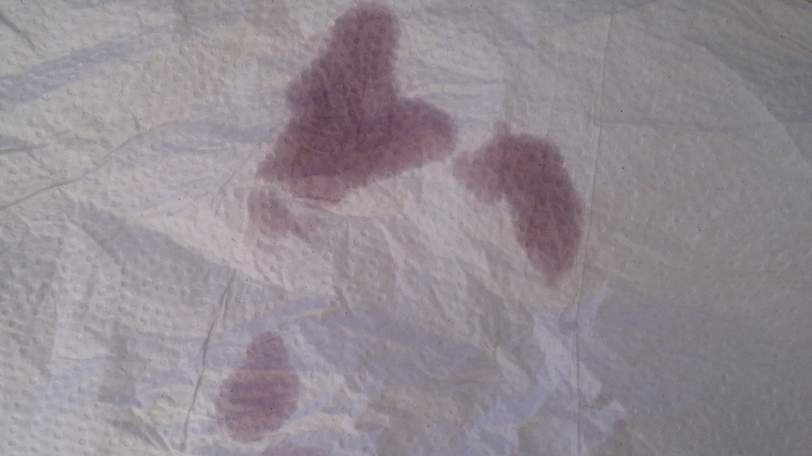

חברים, לא קיבלתי תשובה,
הרכב כרגע עם 113 אלף קילומטר - האם מומלץ להחליף שמן גיר, או מסוכן מדיי?
מה יש לבדוק טרם ההחלטה? (כגון צבע השמן, כמות וכו')
מומלץ ואפילו רצוי להחליף שמן גיר על מנת לשמור על הגיר לאורך זמן, לבצע החלפות כל 60,000 ק"מ.

2 שאלות נוספות,
1. הרכב כרגע באחריות אלדן, האם מומלץ לעשות את ההחלפה רק במורשה?
האם יש אחריות מצד המורשה, במידה ויגרם נזק בגללו?
2. האם הצבע הנוכחי של השמן גיר תקין?
