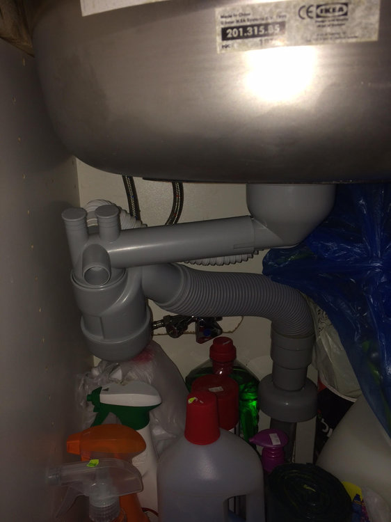

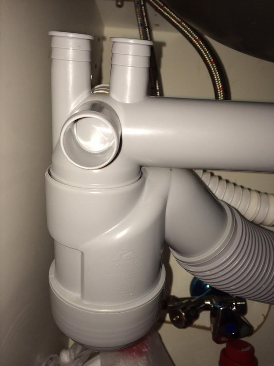

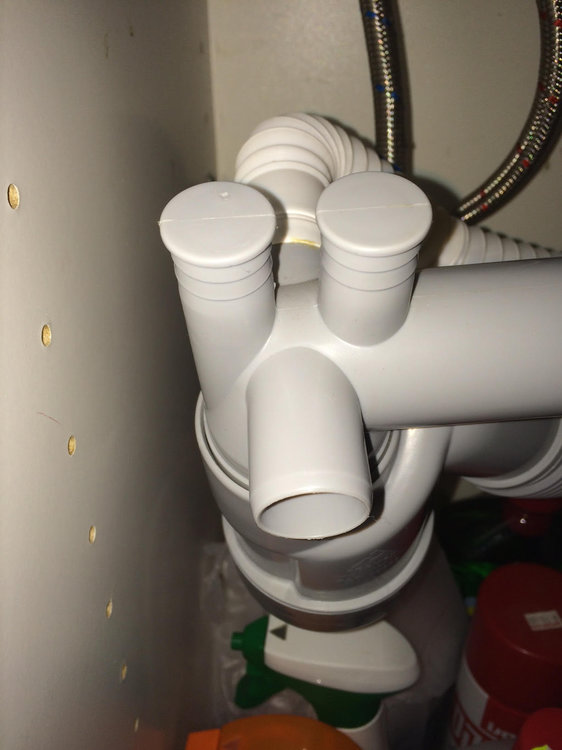

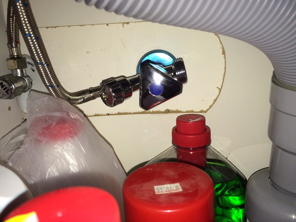

בשעה טובה קנינו מכונת כביסה (קונסטרוקטה), ובגלל היעדר מקום/תשתית, המכונה תוצב במטבח.
מבחינת חיבורים, עבור צינור אספקת המים יש מקום (כניסה) בברז מתחת לכיור.
עבור צינור הניקוז יש מן חיבור לסיפון, שניתן לקדוח בו ולחבר אליו את צינור הניקוז.
כעת לשאלות:
1. האם עלולה להיווצר בעיה מבחינת הניקוז/אספקה של המים? האם צנרת המטבח אמורה לעמוד ב"עומס" של מכונת הכביסה?
2. האם ניתן לחבר לסיפון את יציאת ניקוז המים, ולחזק באמצעות חבק (ככה לפחות כתוב בחוברת הוראות), או שעדיף לקדוח בצינור ניקוז של המטבח/לחבר במקום אחר?
גובה החיבור בסיפון הוא כ-70 ס"מ מעל גובה הצבת המכונה.
3. היכן ניתן לקנות חבק וצינור מאריך לניקוז מים, והאם יש דרישות מיוחדות?
ייתכן כי לטכנאי שיבוא להתקין יהיו חבק וצינור מאריך, אבל אני משער שהוא יבקש מחיר גבוה משמעותית1.jpg4.jpg3.jpg2.jpg.
תודה.
אתה לא יכול לחבר את הניקוז לסיפון כיון שהוא נמוך מדי - הוא חיב להתנקז מעל גובה התוף. את צינור הניקוז הנח על שפת הכיור.

לפי החוברת שמגיעה עם המכונה זאת לא אמורה דווקא להיות בעיה. הדרישה היא כי נקודת הניקוז תהיה בגובה 60-100 ס"מ מעל משטח ההעמדה של המכונה.
מדוד את הסיפון. הוא לא יותר מ-40 ס"מ מעל הרצפה.

בשעה טובה קנינו מכונת כביסה (קונסטרוקטה)תתחדשו ובגלל היעדר מקום/תשתית, המכונה תוצב במטבח בבית הקודם שגרנו בו הייתה לנו מכונה במטבח שנים על גבי שנים, היא אפילו החזיקה מעמד טוב יותר בגלל שלא סבלה מהלחות שיש בדר"כ בחדרי אמבטיה ששם מוצבות חלק ממכונות הכביסה.
כעת לשאלות:
1. האם עלולה להיווצר בעיה מבחינת הניקוז/אספקה של המים? האם צנרת המטבח אמורה לעמוד ב"עומס" של מכונת הכביסה? אין שום סיבה שתהיה בעיה
2. האם ניתן לחבר לסיפון את יציאת ניקוז המים, ולחזק באמצעות חבק (ככה לפחות כתוב בחוברת הוראות), או שעדיף לקדוח בצינור ניקוז של המטבח/לחבר במקום אחר? אנחנו הנחנו את צינור הנקוז על דופן הכיור (כפי שגם ציינו פה באחת מהתגובות)
ייתכן כי לטכנאי שיבוא להתקין יהיו חבק וצינור מאריך, אבל אני משער שהוא יבקש מחיר גבוה משמעותית[ATTACH=CONFIG]453691[/ATTACH][ATTACH=CONFIG]453692[/ATTACH][ATTACH=CONFIG]453693[/ATTACH][ATTACH=CONFIG]453694[/ATTACH].
