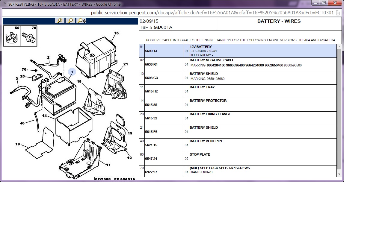

שלום לכולם,
מדובר ב-307 מודל 2008 1.6 ידנית.
מצבר ה-START UP שלי מתחיל להראות סימני גסיסה לאחר שנה ושבעה חודשים :shock:.
אציין שהטעינה תקינה ונבדקה על ידי.
במקור הרכב מגיע עם מצבר 60Ah וזרם התנעה של 640A, של חברת REMY-DELCO.
כבר בפעם הקודמת התקשיתי למצוא מצבר שיעמוד בערכים אלה ויהיה מתאים במידות.
המצבר הכי קרוב לכך הוא VARTA מסדרת סילבר- 53Ah ו-530A.
שאר המצברים צונחים בערכי זרם ההתנעה עד ל-380A.
מידות המצבר הן 242*175*190.
אינני יודע אם בוודאות יש קשר בין חייו הקצרים של המצבר לעניין הזה אבל אני מתעקש למצוא משהו שיתאים יותר.
מישהו יכול לשתף מנסיונו או מכיר מצבר שמתאים יותר?
אגב נבדקו- VARTA, שנפ, וולטה, בוש.
תודה לכולם
ועד דבר:
נסית בדוק מה מופיע ב SERVICE BOX?
עד כמה שזכור לי מדובר במספרים נמוכים בהרבה (450A), לא 640.
אכן בדקתי בסרוויס בוקס, מצבר מק"ט 5600TJ, 60Ah, 640A לפי תקן EN.
לפי מה שבדקתי התקן של המצברים הישראליים מ-2008 עבר גם כן מתקן IEC ל-EN, לכן אלו הערכים הדרושים.
אם האפשרות היחידה היא מצבר AGM אני מעדיף לחסוך את הכסף ולקנות את הוארטה, מקסימום יילך יותר מהר.
מה דעתכם?
