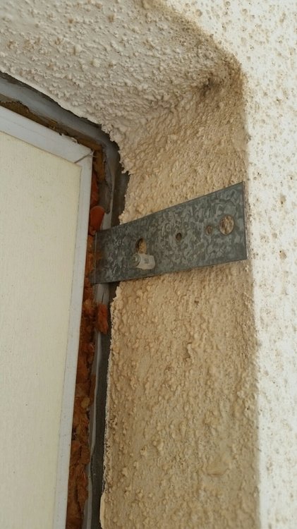

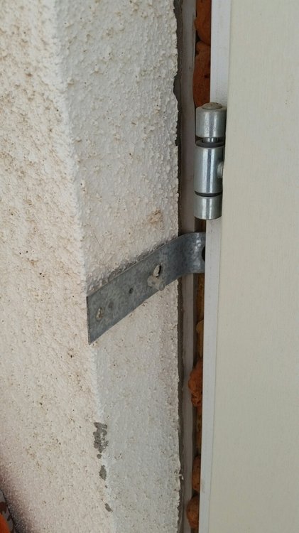

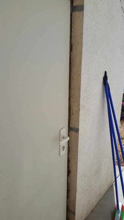

בדלת האחורית בבית חיברו את המשקוף לקיר בצורה חיצונית ולא כמקובל מבפנים.(כך קניתי את הבית). האם החיבורים האלו הם רק כדי לייצב את הדלת בהרכבה ? או שהם קבועים ?
אני רוצה לחתוך אותם כי הם מסוכנים ומכוערים. האם אפשרי ?
תודה

במקרה של לוקי נראה שהמשקוף חובר ע"י קצץ פוליאריטן, במצב כזה הייתי ממליץ לא להוציא את החיבורים מהברזל כי הקצף לא יחזיק את המשקוף והוא יפול בסוף אחרי כמה טריקות.

עבודה מגעילה וחפיפניקית. אפילו לא קדחו וחיזקו את הקיבועים עם ברגים, אלא סתם עם מסמרים.
אנסה לקדוח ולהכניס ברגי ג'מבו, ואקצר ככל האפשר את הקיבועים.

מה שווה הפלדלת אם בפתיחה של 4 ברגים אפשר לפרק אותה? צריך להתקין מחדש לפי הכללים.
לפני 5 שעות, David32 כתב:
לא נראה לי שאפשרי להתקין אחרת.
הבית כולו עשוי מבנה טרומי. כל הקירות הובאו יצוקים מראש וחוברו על המגרש. כל הקירות עשויים בטון מלא וחזק- ללא בלוק.
הבית נבנה עם הכנה לפתח, והדלת הורכבה מספר שנים לאחר מכן, ולכן לא ניתן היה לבטן שום דבר.
האם ישנם ברגי ג'מבו מסויימים שלאר ההרכבה מסובך יותר לפתוח ? עם ראש מיוחד או משהו כזה ? ראש עגול (כיפה) - ואם כן, איך אני סוגר אותם ?
תודה
"שלום מותק מדבר סרג'יו קונסטנסה, מה שלומו?"
אוהבים אותך פולי.
ג'מבו עם ראש פיליפס - לאחר הסגירה וההידוק, נגיעה קלה עם מקדחה ל"מחיקת" הצלב.
עוגן חץ עם אום בראשו - נגיעה קטנה ברתכת לריתוך האום לבורג.
השני מתאים במיוחד לבטון - חזק יותר אבל אסטטי פחות (בולט יותר).
