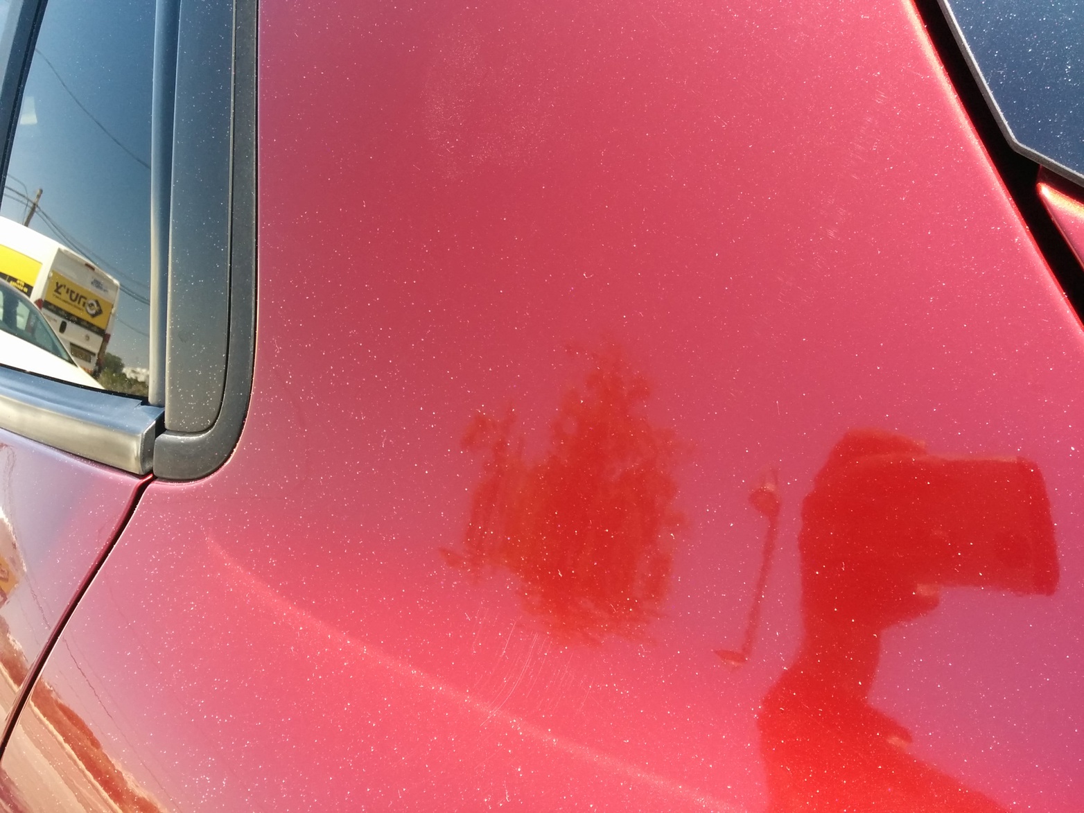

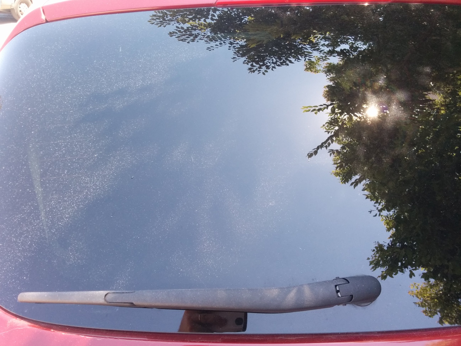

באחד הימים אשתי חזרה מהעבודה כשחלקים נרחבים מהבראבו מכוסים ברסס לבן כלשהו. לטענתה, הדבר קרה בזמן שהרכב עמד בחניה ואין לה ממש מושג מה זה החומר הלבן. לקחתי את הרכב לשטיפה ידנית, אבל הרסס היה עקשן מששיערתי.
יודגש: הרכב נשטף פחות מ-24 שעות לפני שהתמונות הללו צולמו. זהו אינו אבק או לכלוך, אלא הרסס האמור.

לאחר שבחן את הרסס, עידו טען שכפי הנראה מדובר בצבע שניתז ממקור כלשהו, ובכל מקרה לא מדובר במשהו שפלסטלינה טובה לא יכולה לפתור.

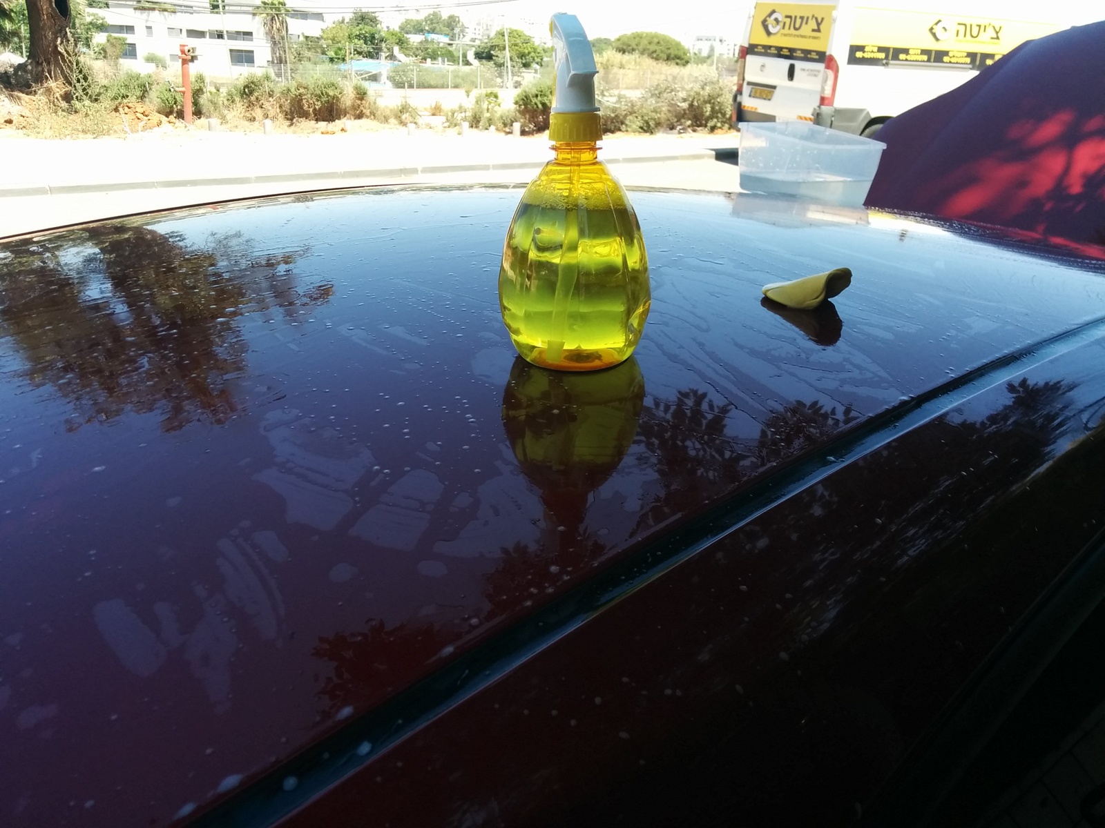

בעוד הרכב נח לו בצל, עידו לקח שני שפריצרים והחל לרקוח בהם איזו מאגיה שחורה שכללה בין היתר מים ואיזה שמפו עם תכונות כל כך מופלאות, עד שנוצר אצלי הרושם שאם אחפוף איתו את הראש אז יצמחו לי שיערות :-o
לאחר שסיים, הציג בפני עידו קוביה עטופה בניילון והסביר לי שזוהי פלסטלינה. הוא חצה אותם לשניים, הגיש לי חצי ולצדו שפריצר, הורה לי לטבול אותה בכלי עם מים וסבון ויאללה לשפשף! :-D
סיימנו לשפשף את הגברת, ועברנו לשלב הבא: עידו צייד אותי בכפפה ובשפריצר עם מים וסבון, הורה לי להשפריץ ולעבור עם הכפפה, כשהוא מאחורי עובר ושוטף עם מים. לאחר מכן הוא עבר עם מגבת של איזה קוריאני, וכשהיא היתה יבשה עברנו לטאץ' הסופי: וקס.

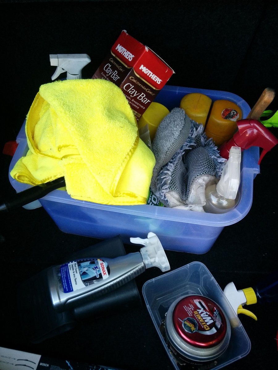

צר לי שאינני נוקב בחומרים המדוייקים שהשתמשנו. כפי שהסברתי, אני חדש לגמרי בתחום ובקושי מבין משהו. מבין כל הדברים קלטתי שמות כמו מנזרנה, האנידו, מאדרס וכנראה עוד כמה שכבר הספקתי לשכוח.

יש תמונה של הארגז עם החומרים:
