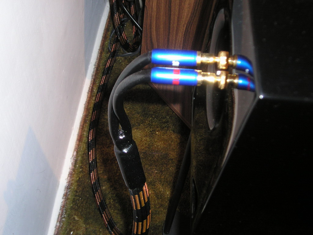

להזכירך גם קניתי מפוקו כבלים לרמקולים בבית. קניתי אותם כי אני חושב שהם נשמעים יותר טוב? ברור לך שלא. קניתי אותם כי הם נראים טוב. כשאני קונה בשביל פוזה אין לי בעיה להודות בזה :)

מה זה מיותר, לקנות טי שירט של דיזל ב200 שקל נראה לך מיותר? לאחרים לא. הכבל לא עלה לי כל כך הרבה, לא שברתי את הראש אם לקנות אותו או לא. הוא בא כבר עם בננות עליו, הוא נראה טוב, לקחתי. רק הסברתי שלפעמים עושים דברים לא כי חושבים שהם ישנו את הסאונד אלא בשביל ההרגשה הטובה. גם הבניה בבגאז' אצלי לא משפיעה על הסאונד.

עזבו שטויות, איך הכבלים? יפים נכון? ;)
איזה כבלים אלה בדיוק? ה-RCA השזור בתמונה.
