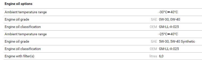

אלו האופציות לשמנים:
בגלל שאתה צריך 6 ליטר אז תקנה מיכל של 5 + 1 כמו זה למשל שעומד בתקן:
http://www.justmotor.co.il/products/741513/
http://www.justmotor.co.il/products/741605
בנוסף קח לך את שאר הנתונים מאוטודאטה:
SAAB.pdf

כן צריך סינטטי מלא.
המנוע הנ"ל נמצא בתפר שבוא GM / SABB , עברו מתקן ACEA A3 /B3/ B4 לתקן GM dexos2
GM dexos2 supersedes GM-LL-B-025 and GM-LL-A-025
תקן GM dexos2 כולל גם ACEA C3 ומחליף את התקן הקודם GM-LL-A-025 .
http://msdspds.castrol.com/bpglis/FusionPDS.nsf/Files/A862C0AA4CB3F33B80257C98005A056A/$File/BPXE-9H7EYD.pdf
לכן לדעתי כדאי לך לעבור לשמנים בתקן ACEA C3 - כך יהיה לך קל יותר למצוא שמן מתאים לאורך זמן.
והמחירים דומים .
- שמני C3 מיועדים להחלפות ארוכות - אל תתיחס לזה.
בצע טיפול עד 20.000 ק"מ , ועד אחת לשנה .
אפשר צמיגויות 5W-30 וגם 5W-40 אני הייתי הולך על צמיגות ה 5W-40 ליתר בטחון.
