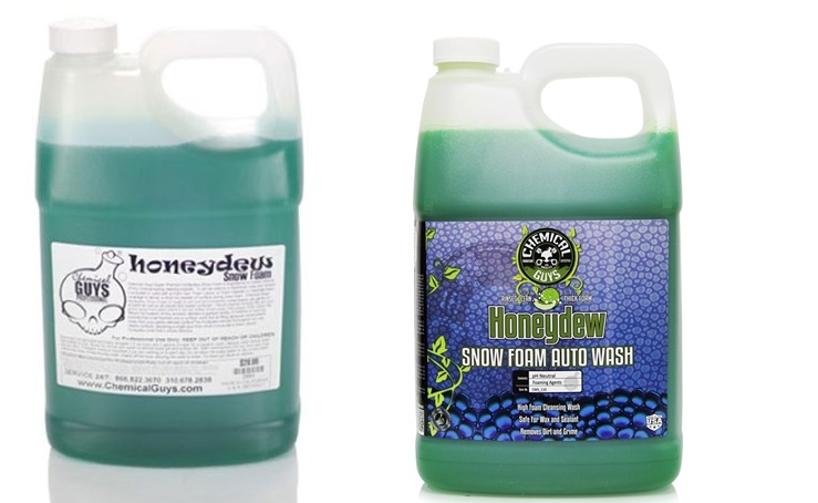

באתר הרישמי של CG רשום כי ההאנידו נטול pH כלומר לא פוגע בשכבת ההגנה,
להבדיל מהסיטרוס שלא מוזכר עליו כלום בנושא הזה.
מה הדילול למי שמשתמש בגלוריה FM10 עם ההאני?
האם הפגיעה בשכבת ההגנה מתרחשת גם ברכב חדש (שלא יושם עליו ווקס או אוטם לצורך העניין)?
בנוסף האם קיים הבדל בין שני ההאנידו הללו?
או שזה רק תווית ישנה משמאל מול החדשה מימין?
[ATTACH=CONFIG]425299[/ATTACH]
