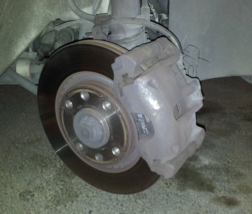

מראה כללי:

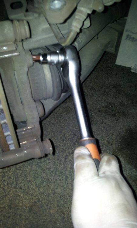

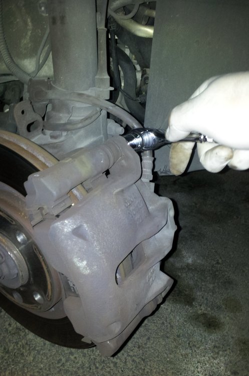

עם בוקסה 13 פותחים שני ברגים שמהדקים את הקליפר למובילי קליפר:

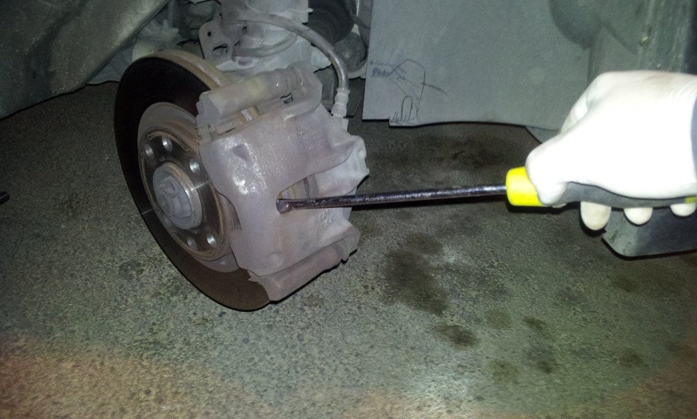

מכניסים מברג גדול דרך חלונית ביקורת בקליפר, בין הרפידה לגוף הקליפר ודוחפים בעזרתו את בוכנת הקליפר למקום בעדינות ובאיטיות.
כן אני יודע שזה לא לפי הוראות היצרן. צריך להשתמש בכלי יעודי להחזרת הבוכנה, אין לי אותו.

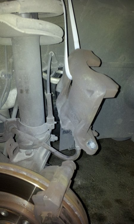

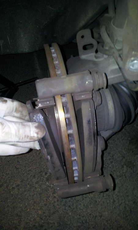

מושכים את הקליפר מהדיסק וקושרים אותו לקפיץ של המתלה, על מנת שלא יהיה תלוי על צינור בלם.
שולפים את הרפידות הישנות.

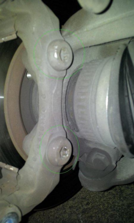

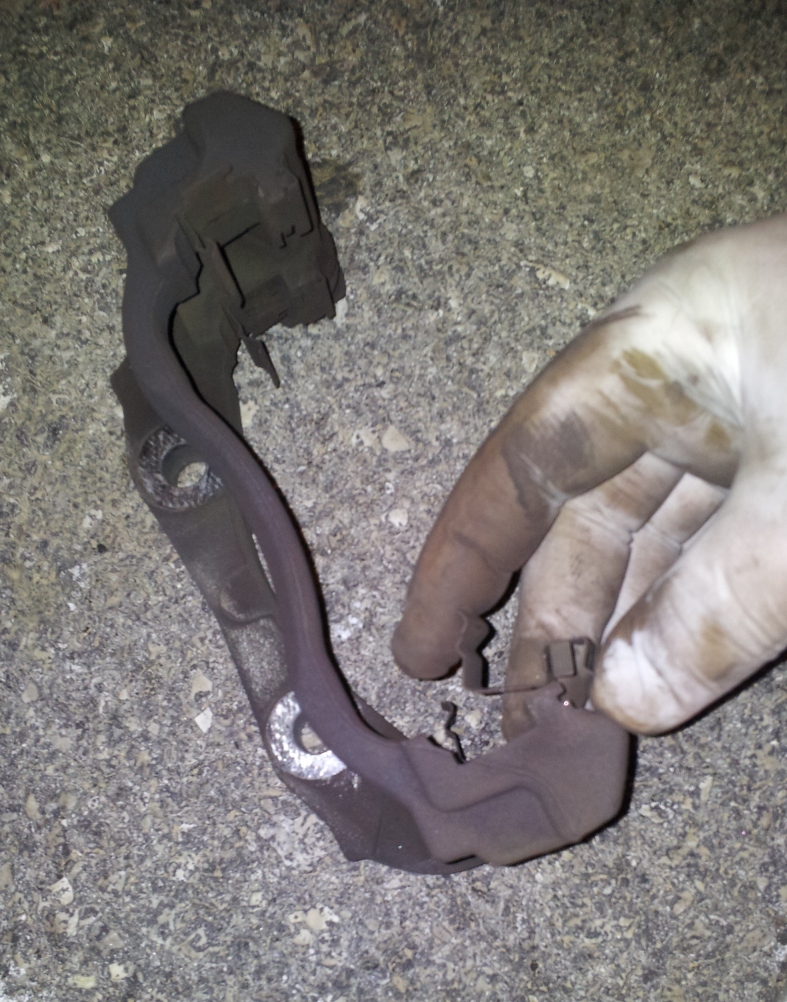

לאחר מכן צריך לפרק את מסגרת הקליפר שמהודקת עם שני ברגי TORX T55 מהצד הפנימי.
מורידים את מסגרת הקליפר ושמים בצד.

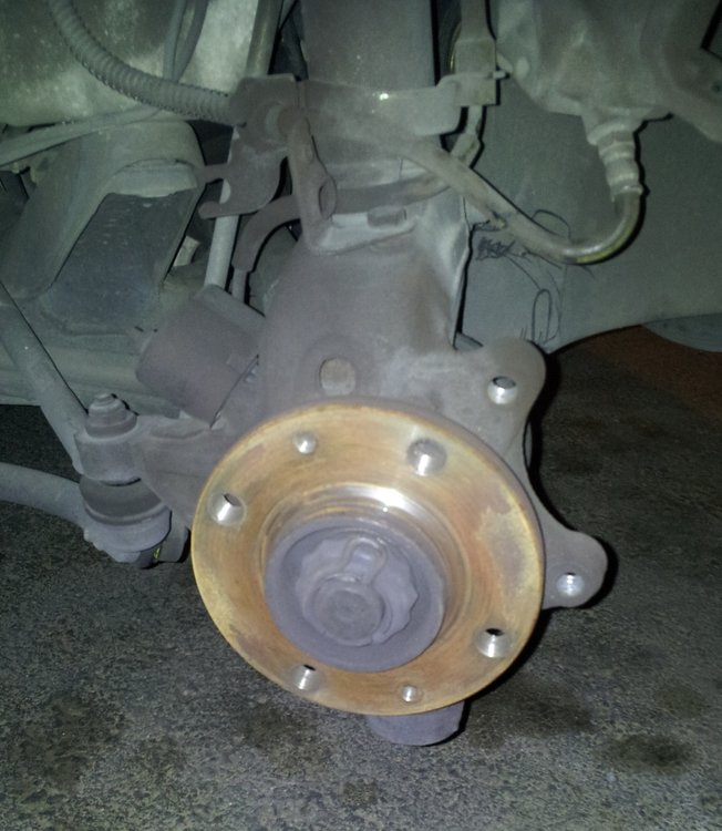

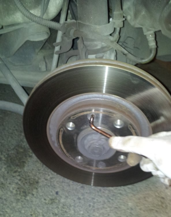

עם מברג TORX T30 פותחים שני ברגים קטנים שמהדקים את הדיסק לנאבה.
מראה כללי ללא דיסק.

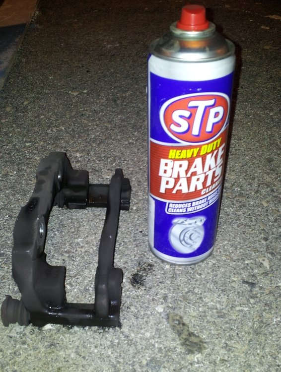

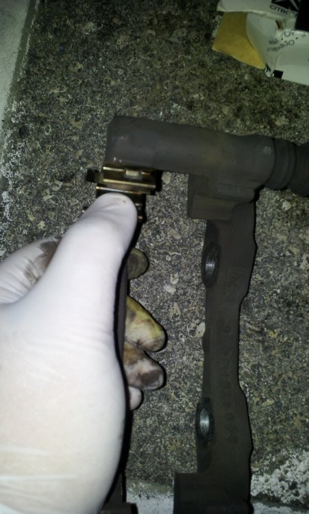

חוזרים למסגרת הקליפר ומפרקים ממנה את הפחיות הישנות.
מנקים הכל הייטב עם ספריי ניקוי + אפשר להיעזר במברשת גסה.
בזהירות שולפים את המובילים החוצה ומנקים אותם גם. שימו לב שהמוביל העליון לא זהה לתחתון. לא להחליף בינהם.
מגרזים את המובילים עם גריז סיליקון ומחזירים למקום.

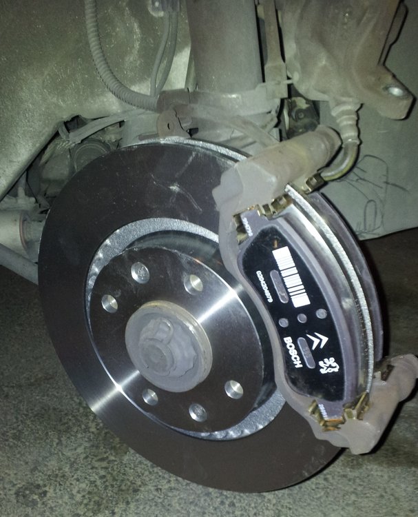

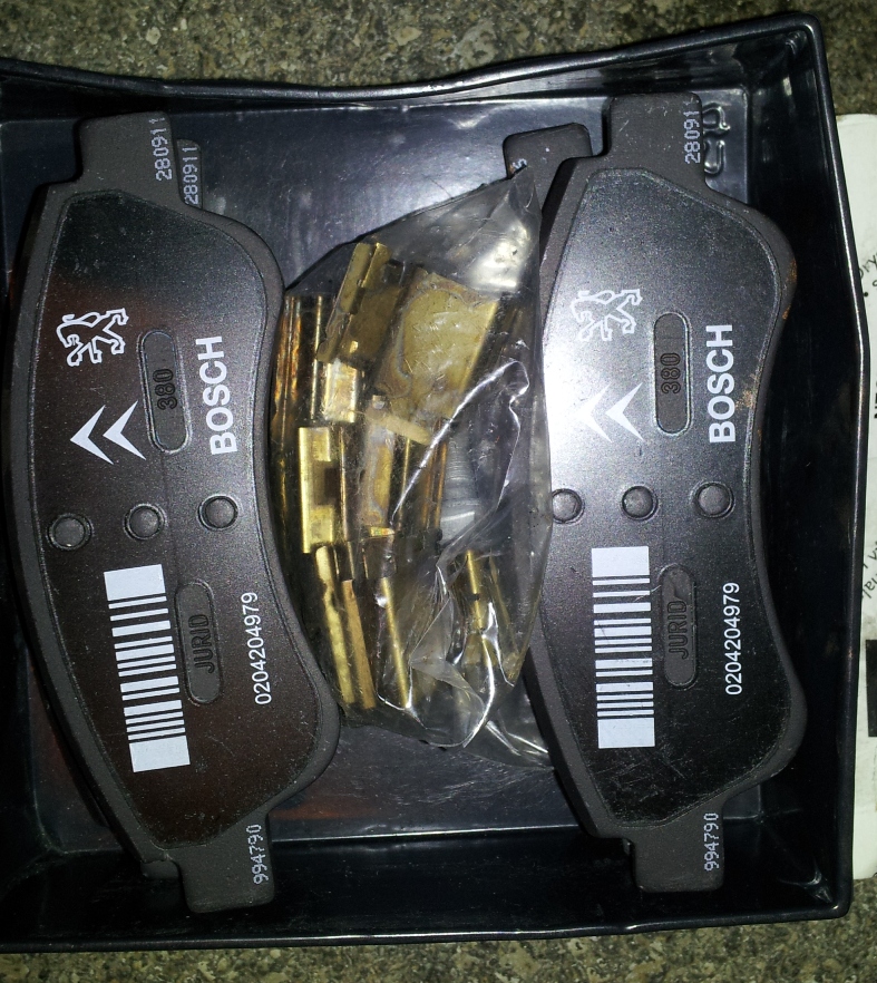

רפידות חדשות.
עם הרפידות מגיע סט פחיות חדשות, מרכיבים אותן על מסגרת הקליפר.
מרכיבים דיסק חדש, מהדקים עם שני ברגים קטנים TORX T30. הם נועדו אך ורק לקיבוע דיסק למקום ולא לשום דבר אחר, לא להדק אותם חזק.

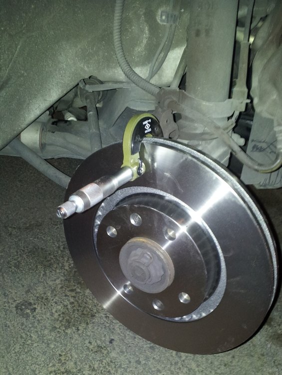

למרות שזה דיסק חדש ואין מה לבדוק - בדיקת עובי דיסק עם מיקרומטר. בבדיקת דיסק משומש יש לבדוק ב 5-6 נקודות על פני ההיקף שלו.
עובי דיסק חדש במקרה זה - 22.5 מ"מ.
מרכיבים את המסגרת בחזרה לנאבה, מהדקים ל 105NM.
  • רעיון טוב! 2
המשך:
מגרזים (מעט) עם גריז נחושת את אותם המקומות בהן רפידה נוגעת בפחיות של מסגרת הקליפר, ואפשר גם מעט בגב הרפידה עצמה.
מרכיבים את הרפידות החדשות למקום. להקפיד מאוד שלא יהיה שום מגע של גריז עם משטחי העבודה של הרפידות ושל הדיסק.

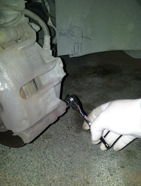

מרכיבים את הקליפר (לוודא בוכנה פנימה עד הסוף), מהדקים אותו למובילים 30NM.
