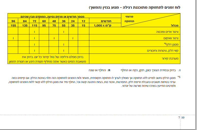

בנוגע למסנן דלק הבנתי מספר הרכב שלא אמורים להחליף אותו אבל בהחלט יכול להיות שהוא סתום:
