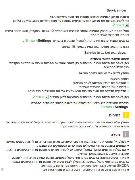

טוב...על מנת שלאחרים יהיה יותר קל, הנה הסבר כיצד לאפס את "הודעות השירות" בסקודה יטי:
מכבים את הרכב ולוחץ על הכפתור "0.0" ללא הפסקה. (איור 1 בתמונה).
בזמן הלחיצה, מסובבים המפתח בסוויץ' למצב של מצבר וכעת, בלוח השעונים, נראה רק את סימן המפתח, ללא המספר.
לאחר מכן, מפסיקים ללחוץ על "0.0" ולוחצים לחיצה קצרה וקטנה על הכפתור "דפדוף" (איור 2 בתמונה).
לאחר מכן יעלם סימן "המפתח" ומה שנראה זה הקילומטראז הרגיל של הרכב.
באותו רגע, סימן שהצלחתם ואיפסתם את מונה הטיפול.
[ATTACH=CONFIG]408411[/ATTACH]
