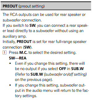

ההפך ,ברדיודסיק הנ"ל יש יציאת RCA שיכולה לשמש REAR משמע פולריינג' לרמקולים
או להפוך אותה ל SW מה שמאפשר לך חיתוך 50\63\80\100\125 הרץ ב LPF עם שליטה על העוצמה של הסאב.
זה אמור להיות כך.

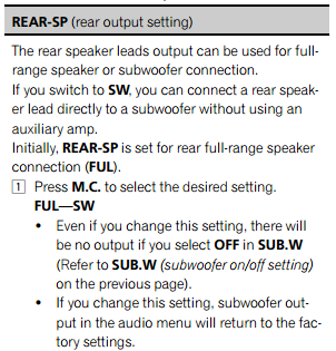

ישנן שתי הגדרות נפרדות.
האחת להגדרת יציאת חוטי הרמקולים האחוריים:
והשניה להגדרת יציאת ה-RCA האחורית:
יש להגדיר אותן לפי צורת החיבור בפועל.
מצד שני, יכול להיות שהגדרת יציאות הרמקולים האחורית למצב של SW, תחתוך את התדרים העליונים שמפריעים לך מהרמקולים האחוריים. אפשר לנסות ולשמוע את ההבדלים.
בדקתי את זה אתמול ונראה שזה אכן חתך את הרמקולים האחוריים על התדרים הנמוכים אבל שניטרלתי את הסאבוופר דרך הרדיו דיסק לא נשמעו צלילים נמוכים ייתכן שהרמקולים האחוריים מנוטרלים
לא ניתן להפעיל את הרמקולים האחוריים בהגדרה על SW
רשום בהערות שכשמכבים את הסאב דרך ההגדרות בר"ד, היציאה של הרמקולים (לא RCA) לא תעבוד במקרה זה.

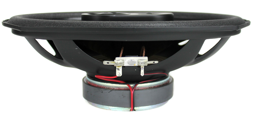

זה מה שרציתי לעשות שבדקתי אתמול את הרמקולים האחוריים ראיתי כמה חוטים מולחמים שם ליד החוטים שמחוברים לרדיו דיסק אולי מדובר בחוטים שמחברים את שני האלמנטים של הטוויטר והמיד
ואם פשוט לנתק אותם מהר"ד?
האחוריים אצלך הם עדין ה-JBL GT6-69?
נראה לי שהחוטים אדום-שחור שנכנסים למגנט מלמטה הם אלו של הטוויטרים:
אני מבים שאם אני ינתק את הטווטר והמיד מהרמקולים האחוריים אחר כך בשביל להחזיר בחזרה צריך להלחים שוב את החוטים
אתה מבין נכון. אם כי אפשר עקרונית פשוט ללפף חזרה את החיבור ולסגור עם איזולירבנד.
מספיק אגב לנתק רק את הפלוס לצורך הענין.
