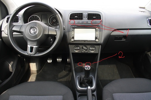

יש לי פולו עם רדיו דיסק מדגם RCD 310 שלא כולל חיבור ל-AUX/USB.
מצד אחד, אני מחפש פיתרונות כמה שיותר פשוטים כרגע להוסיף את הפורטים האלה למערכת הקיימת (ולא להשקיע במערכת מולטימדיה חדשה לרגע זה), ומצד שני אני לא רוצה איזה אילתור זול כמו שראיתי אצל חלק מהאנשים שהוציאו כבלים בצורה חובבנית מתא הכפפות.

השאלה, האם זה שהם תואמים ל-RCD310 אבל לא מוזכר POLO עלול לא להתאים לרכב שלי?
והאם אפשר להכניס אותם דרך מה שמסומן פה במספר 2?
ובמקרה ואני מזמין דבר כזה, כמה בערך יכולה לעלות התקנה של דבר כזה? והאם זה יכול להפריע מסיבה כלשהי במקרה ובעתיד אתקין מערכת מולטימדיה עם USB/AUX?

לפי דעתי הusb לא יעבוד לך, צריך לחבר בנוסף מתאם midi משהו. אצלי בג׳טה היה rcd310 וגם כניסת aux. הוא יושב לי במיקום 2 שבתמונה. מה שאתה צריך זה להזמין שקע של aux וכבל שמתחבר בין שקע לבין רדיו.

1). לא יודע עם לכל מערכת של vw יש את אפשרות של aux אבל בטוח יש לrcd310. ב2011 פולו היתה מגיעה עם rcd210 ושם ככל שזכור לי אין אפשרות לחבר aux.
