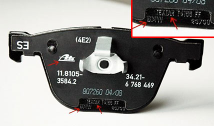

ATE לא מייצרת רפידות, היא עוד ספק-משנה בתעשייה.
הימור שלי: הרפידות הן של אחד היצרנים מבית TMD Friction, סביר להניח ש TEXTAR או PAGID.
איתמר
מה שאני מכיר זה רפידות עם הלוגו של ATE. חשבתי שהם מייצרים. אז נשמע שכנראה הם מזמינים ממפעלים אחרים בגרמניה.
בכל מקרה, אני מניח שהרפידות שהוא מקבל מהיצרנים שציין איתמר (
TEXTAR מיוצר
בגרמניה גם כן), הם בסטנדרט גבוה כזה שהמחיר שלהם הרבה יותר מהרגיל, חוץ מזה שהם כנראה גדולים יותר מהממוצע של מה שאנחנו רגילים במכוניות בינוניות.
רשמתי את זה פעם באיזה שרשור שהתנהל בו דיון על רפידות בלמים אבל לא יזיק לרשום את זה שוב. יצרני רכב לא מייצרים לעצמם את רפידות הבלמים אלא רוכשים את זה מיצרנים המתמחים בייצור רפידות בלמים, וכאלה אין הרבה בעולם. צירפתי תמונה שממחישה את התופעה, רפידה שמיוצרת על ידי TEXTAR ממותגת תחת ATE ומיועדת ל BMW.
