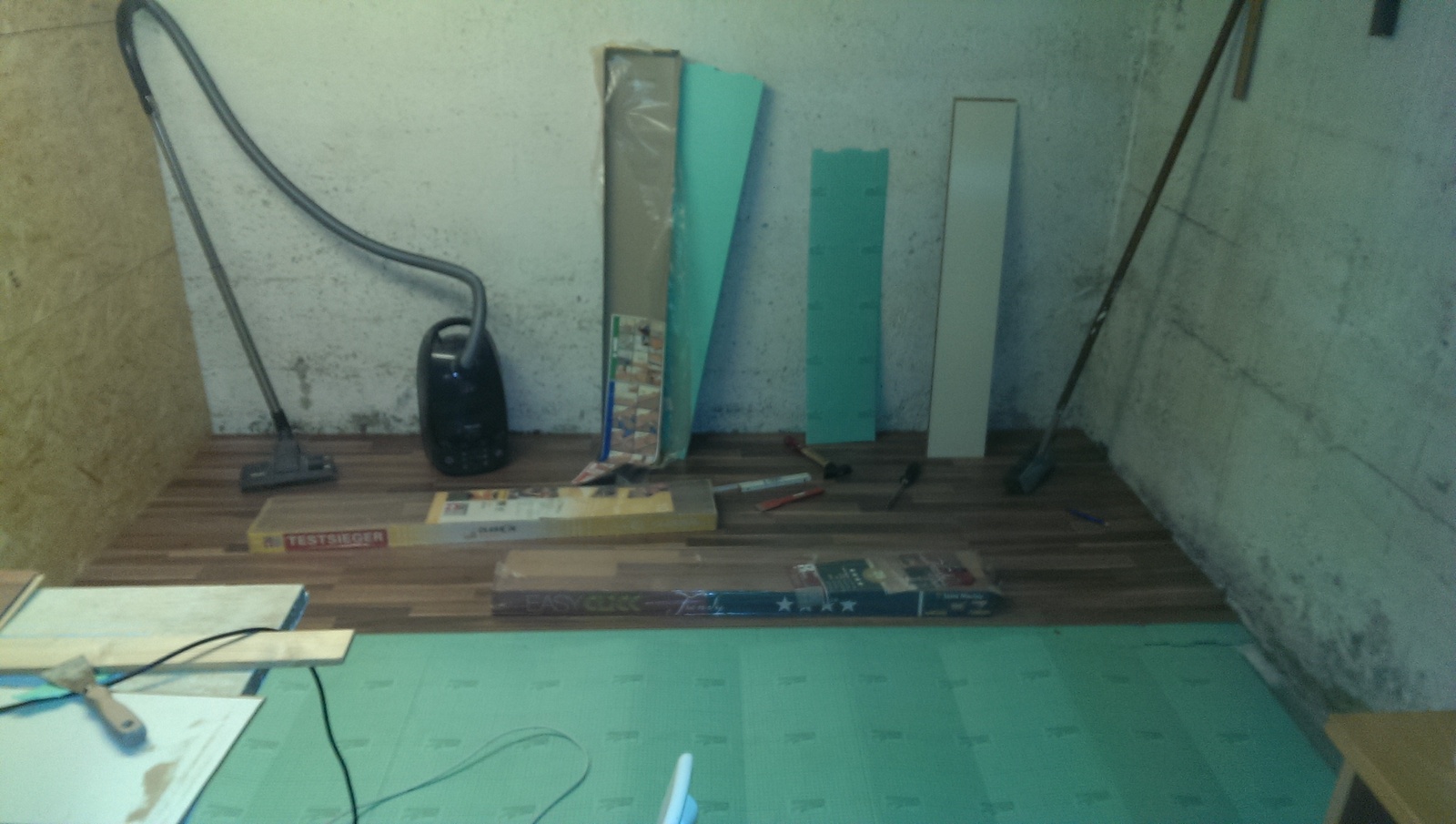

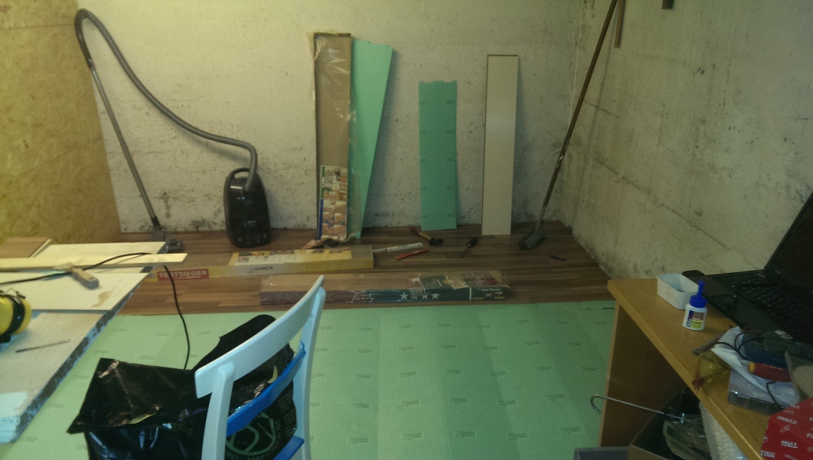

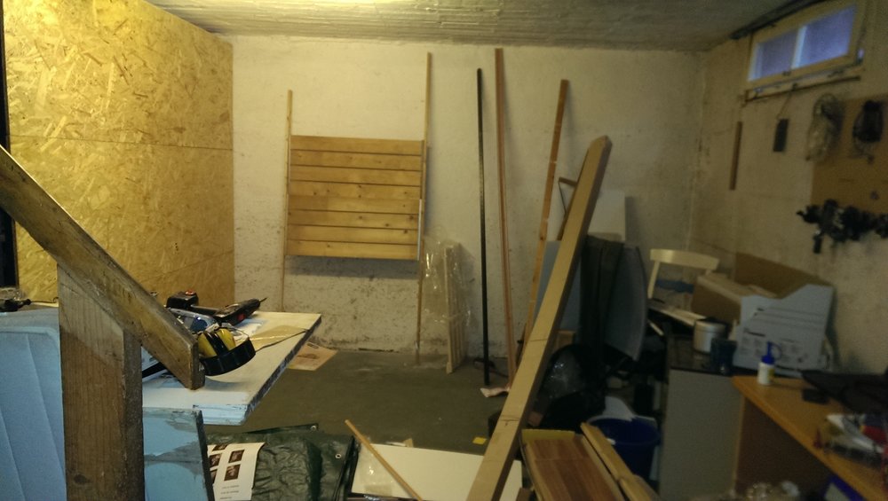

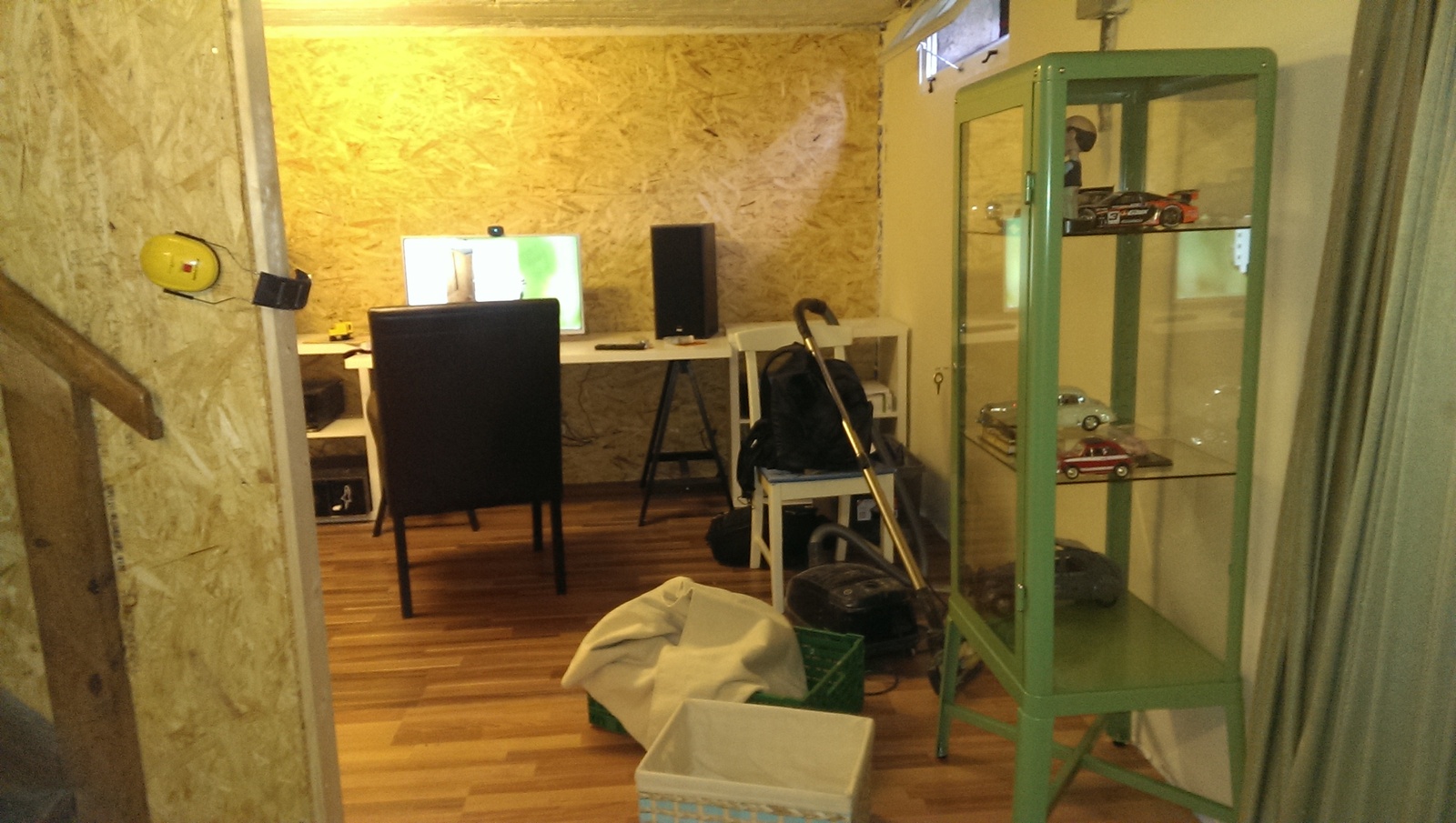

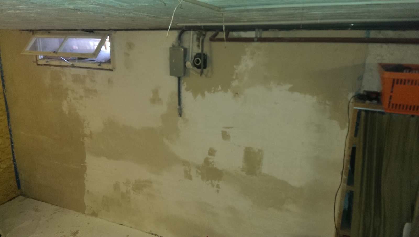

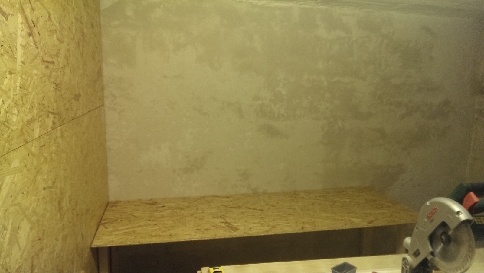

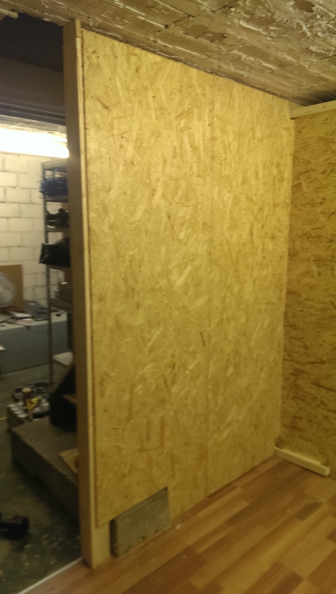

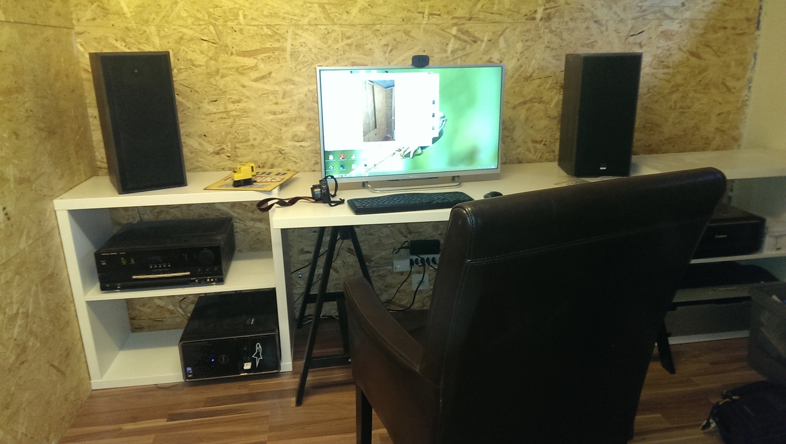

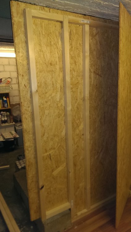

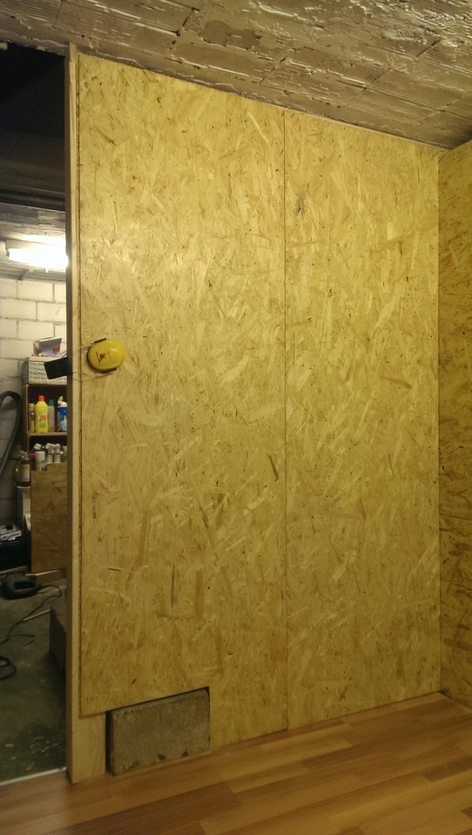

הכל התחיל, ברעיון לחדר עבודה בשביל עריכת תמונת וצפיה בסרטים, ונגמר בגב כואב, ונזק של 1800 פרנק, את כל העבודה בצעתי לבד.
אשתי רצתה ממזמן חדר בשבילה, ומאחר שאחד החדרים בבית יהיה חדר ילדים, והחדר השני תפוס ע"י, נכנס פרוייקט מרתף מחלום למציאות.

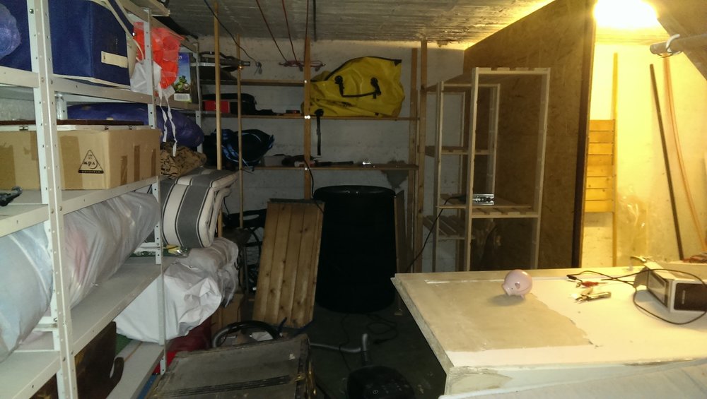

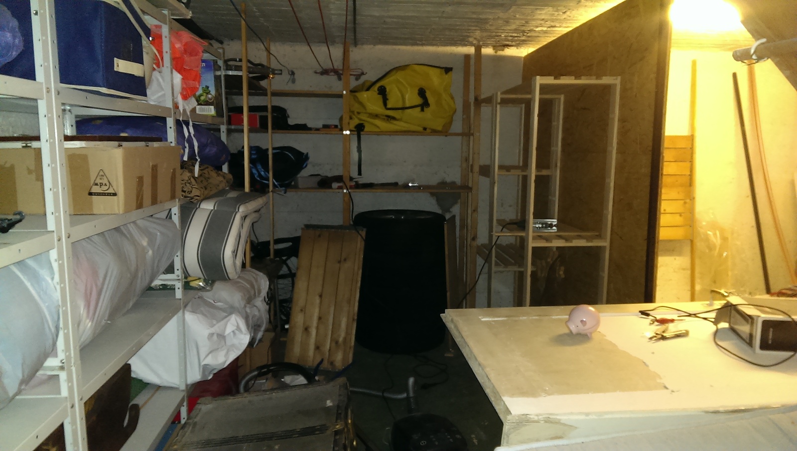

גודל המרתף הוא כ50 מ"ר, הרעיון היה בניית חדר יחסית גדול בשבילי, אבל שעדין יהיה חלל איכסון, פרק זמן לא מוגדר.

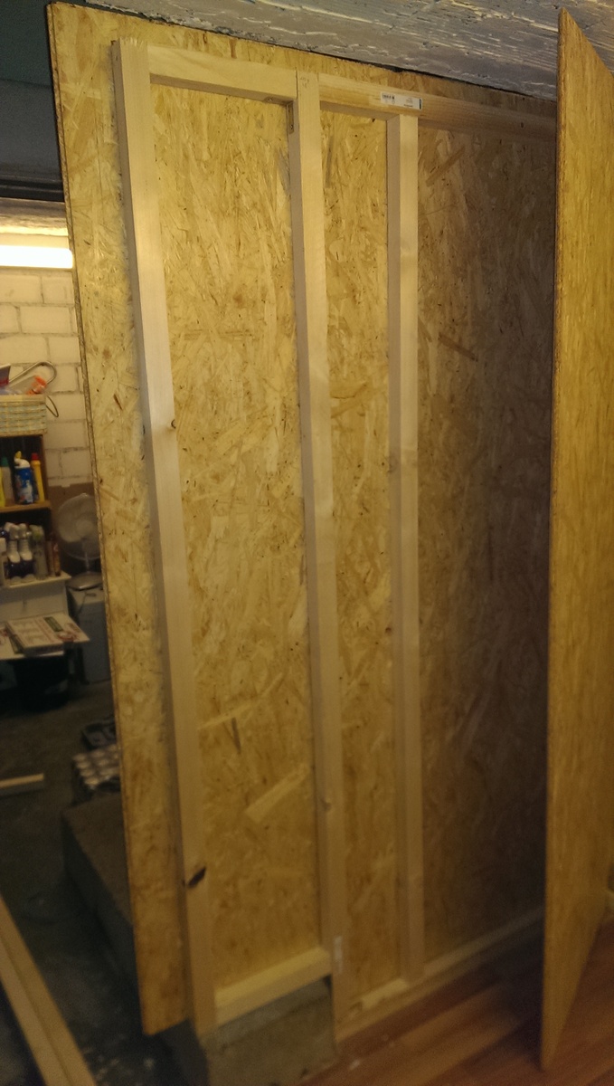

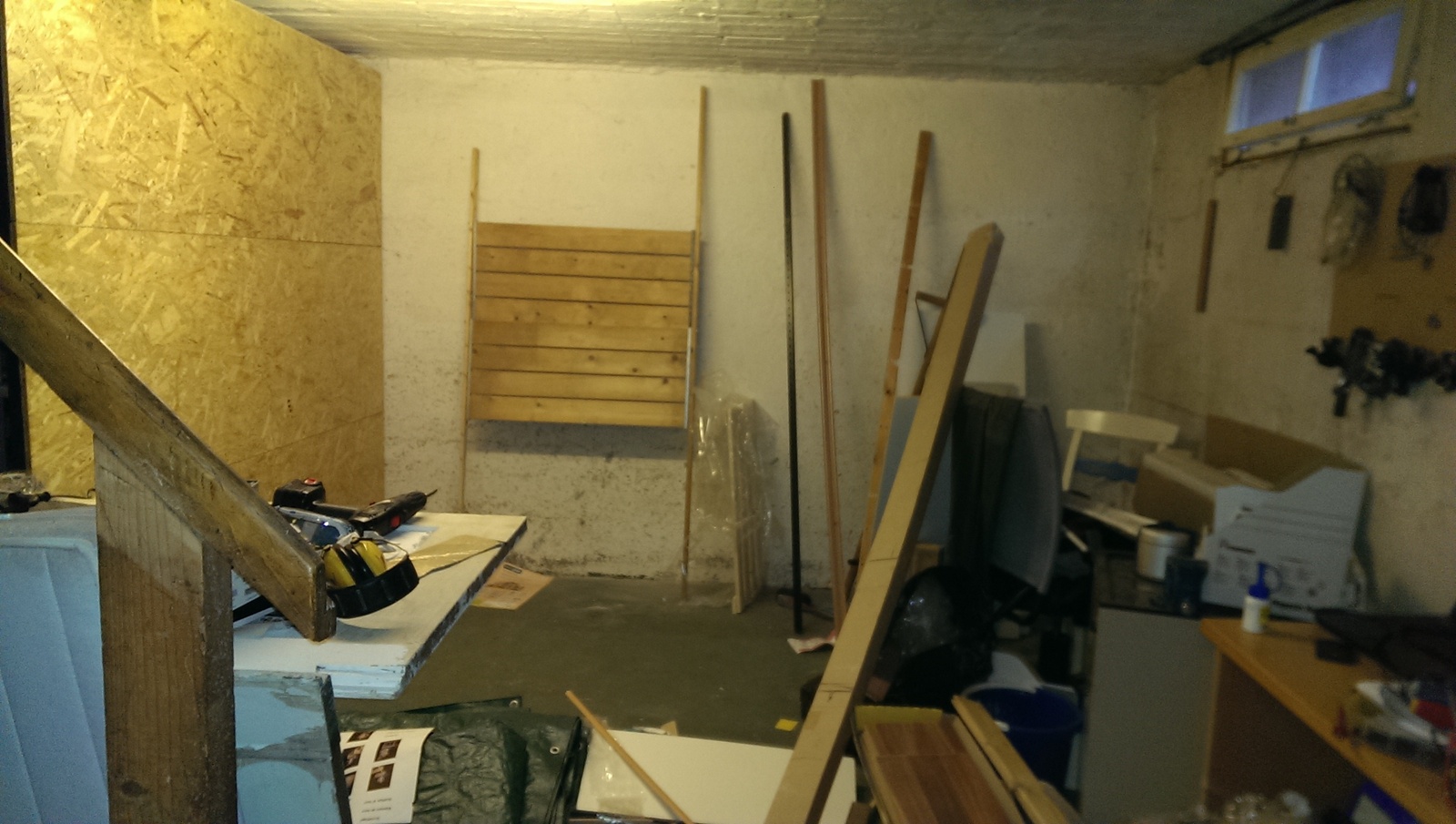

אחרי חישובים ומדידות (יותר נכון קניית חומרים ואחרי זה חישובים ומדידות), התחלתי לבנות, קיר אשר יפריד ביני לבין חדר האיכסון, ואז כל השאר, כל כלי העבודה כולל ברגים היו לי כבר בבית.
החומרים:
16 פלטות - 2050 על 768 ממ - 11 פרנק לפלטה - 176 פרנק
20 קרשים - 40X45 ס"מ נמכרים באורך של 2.5 מטר - 2.5 פרנק לקרש. - 50 פרנק

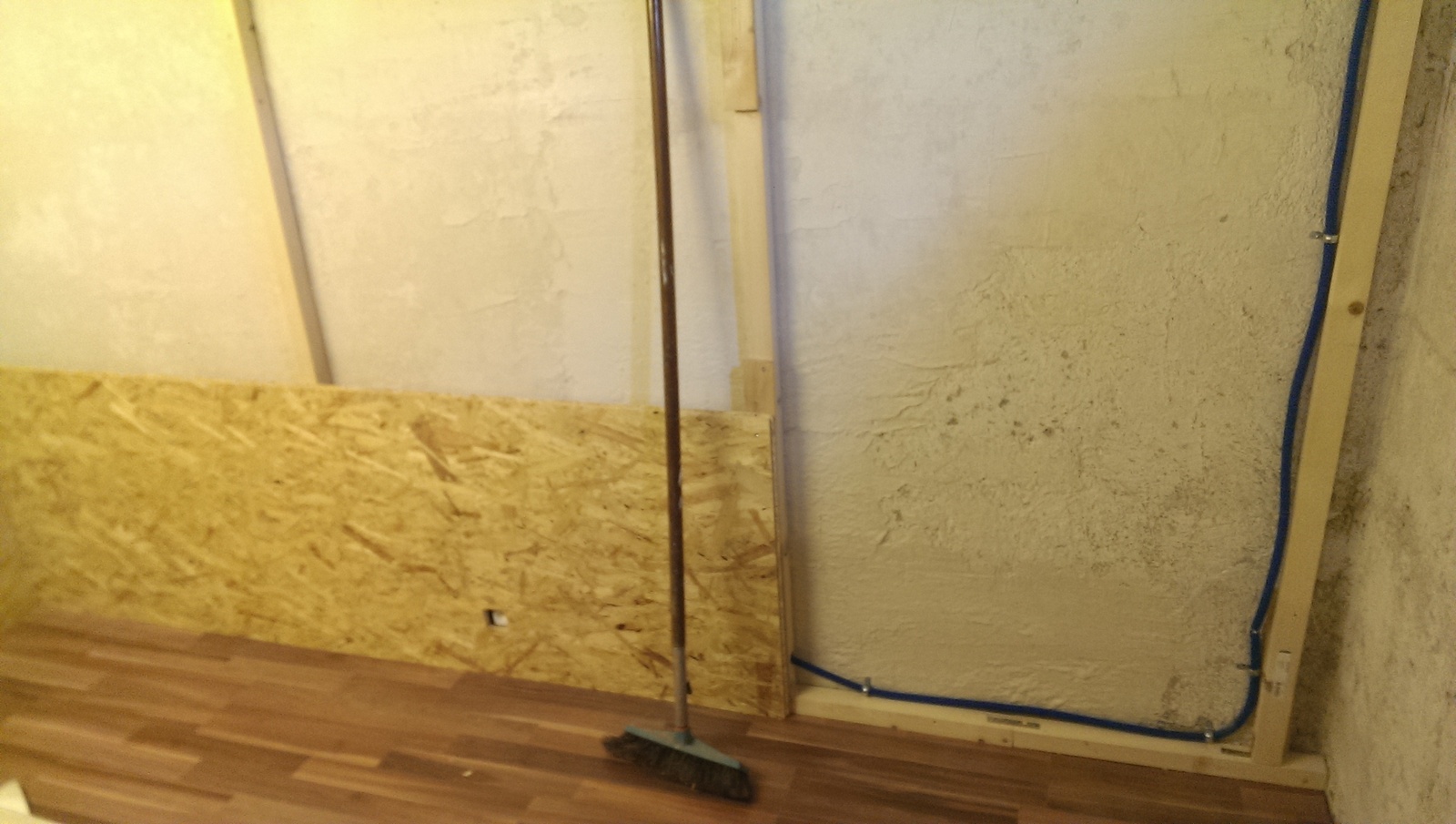

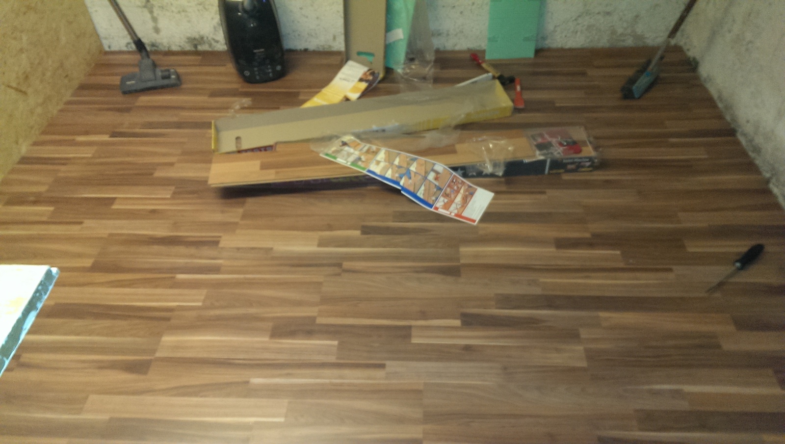

ריצפה - למינציה - היה לי עודפים מהחדרים האחרים ששיפצתי בבית ( במקום לזרוק למה לא להשתמש? ), היתי צריך להשתמש ב2 סוגים שונים.
לייסטים - נשאר מהשיפוץ הקודם.

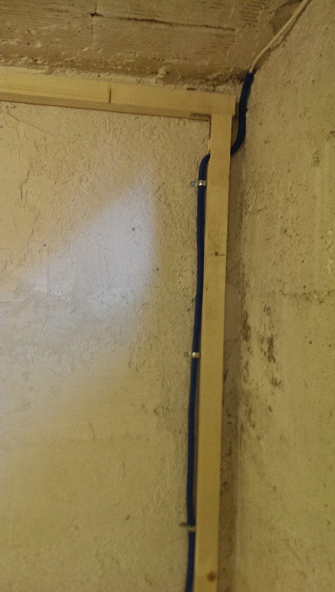

חשמל - 3.5 מטר + קופסא חסינת אש לשקע חשמל + שקע + צינור שרשורי לכבל - 100 פרנק
שפכטל - 50 קילו - נשאר מהשיפוץ של הבית
צבע - לבן כצבע יסוד (ALPINA) פלוס צבע בז' - 150 פרנק.

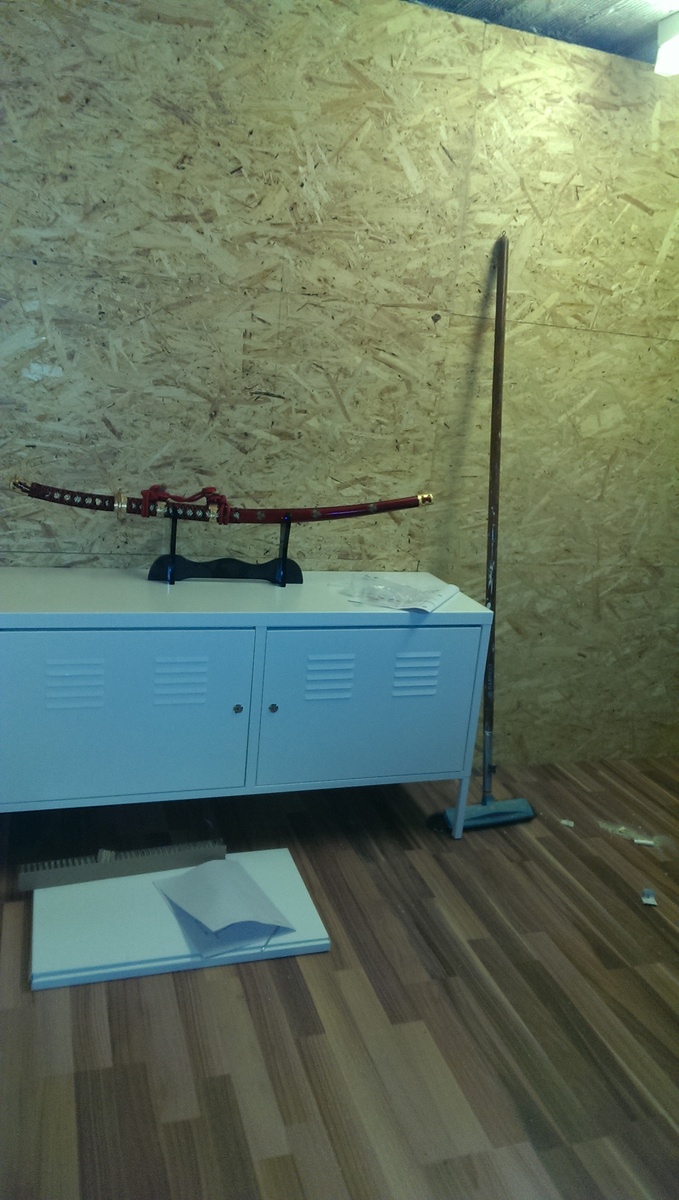

IKEA - שולחן ועוד - 440 פרנק
מסך טלוויזיה מחובר למחשב - SONY KDL-32W706B אחרי הנחה 450 פרנק.
שונות - 300 פרנק.
כמה זמן לקח? 3 שבועות (הכל בוצע לבד, בימי החופש ואחרי העבודה), האם אני מרוצה? בהחלט, אבל זאת תיהיה הפעם האחרונה שאני מבצע את זה לבד.
נשאר עוד לקנות רמקולים לסראונד (כל החיווט מוכן בתוך הקירות), לבנות פינת ישיבה,לשפץ את המדרגות, ומקום בשביל התמונות שלי :lol:

לא נראה כמו 50 מ"ר - אלא אם מדובר במרתף עם פרופורציות של צוללת. אבל התוצאה נראית מעולה.
לא רוצה לספר כמה עלה לי שיפוץ שטח דומה, במיוחד אחרי שהתרר שיש שם צינור ביוב פגום ונאלצתי לרצף שטח שתכננתי להשאיר עם טראצו עתיק.
לפני 5 שעות, David32 כתב:
תודה, את הפלטות השארתי כמו שהן, בלי לקה.
לגבי ה50 זה כולל הכל, יש עוד חדר במרתף שהוא חדר החימום, פלוס החדר של האיכסון פלוס עוד מדור :lol:
יצא מאוד יפה. נשמע שהמרתף גדול...
