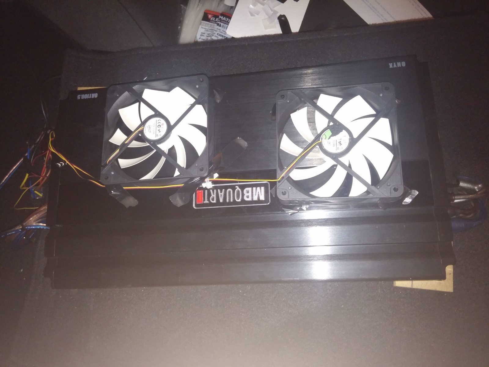

אתמול התקנתי הכל באוטו. נראה עכשיו מה התוצאות שמתי את את המאוורים שיוציאו את האויר החם מהמגבר ולא שיוציאו אויר קר האם זה בסדר?
אתה צריך שאחד יוציא והשני יכניס כל המטרה היא ליצור סירקולציה.
Pioneer TS-X150
אחד צריך לקחת אוויר והשני להוציא. פשוט חבר אחד מהם בקטביות הפוכה.
תיקח פס נייר קטן ותוודא שבזמן שמאוורר אחד שואף השני נושף.
Pioneer TS-X150
זה לא משנה - אתה עדיין צריך ליצור סירקולציה.
אלא אם כן אני שוב מפספס את הכוונה שלך?
Pioneer TS-X150
זה לא נראה לי מועיל במיקום הנוכחי. אין לאוויר מאיפה לצאת/להיכנס.
גם המגבר לא נמצא במיקום סגור, ככה שאין גם אפשרות של ממש לתעל אוויר.
בכל אופן, הייתי שם אותם יותר למטה איפה שהפינים (fin) או במאונך צמוד לקצוות.
ניתן לראות בתמונה הבאה שיש פתחי איוורור מסויימים. לנסות לנצל אותם קצת.
