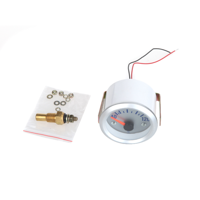

שלום, יש לי פיגו 205 ואני מעוניין להתקין לה שעון חום חשמלי שיתפקד בנוסף לנורה של הSTOP.
חיפשתי על הנושא הזה באנטרנט ובפורומים פה והבנתי פחות או יותר את התהליך. אני מתכוון להתקין את זה בעצמי ולא אצל איש מקצוע.

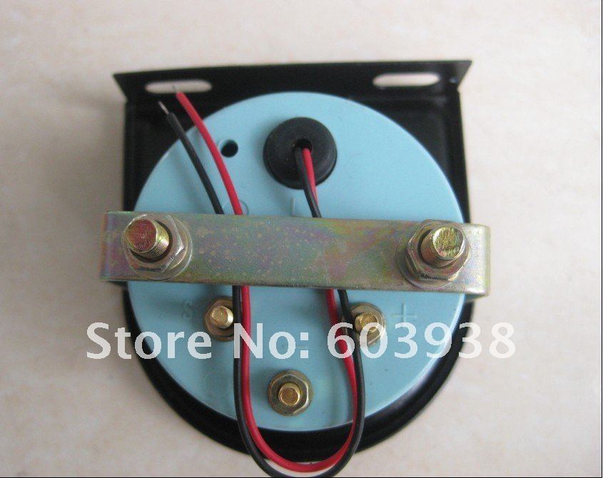

התחלתי לחפש באיביי ואתרים כאלה שעון חום חשמלי וכל מה שאני מוצא מגיע רק עם שני חוטים. (צירפתי תמונה)
השעון הסיני הזה מופץ באתרים האלו כשעון חשמלי, אך מגיע רק עם 2 חוטים. לפי מה שהבנתי שעון חום חשמלי אמור להגיע עם 5 חוטים. אני טועה?
או שיכול להיות שה3 ברגים מאחורה זה חיבור של ה3 חוטים החסרים?
נכון, השני חוטים שאתה רואה בתמונה זה פלוס ומינוס לתאורה של השעון.
את הכבילה לחיישן ( S ), פלוס ומינוס אתה מחבר לברגים.

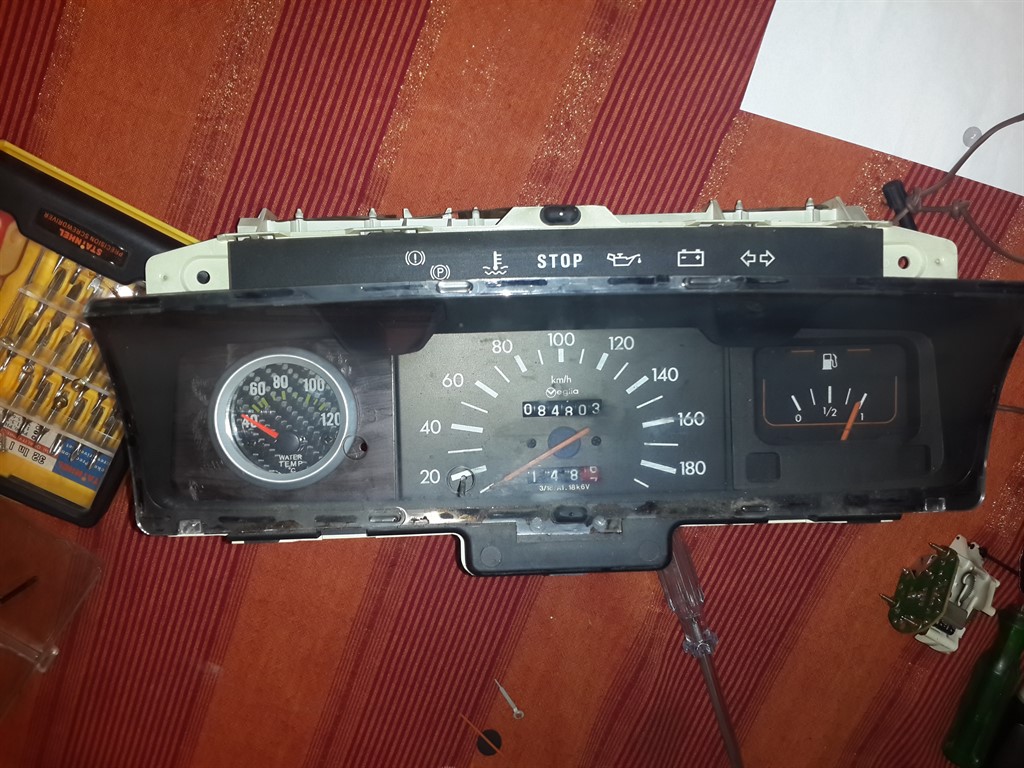

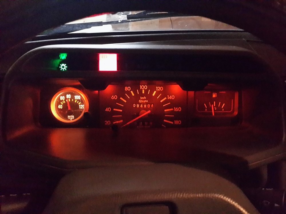

אתמול הגיע אלי שעון החום שהזמנתי מאיביי והתקנתי אותו.
חיברתי חיבור חיישן של השעון על החיבור של המנורה של הSTOP וכך פעולת המנורה לא מבוטלת.

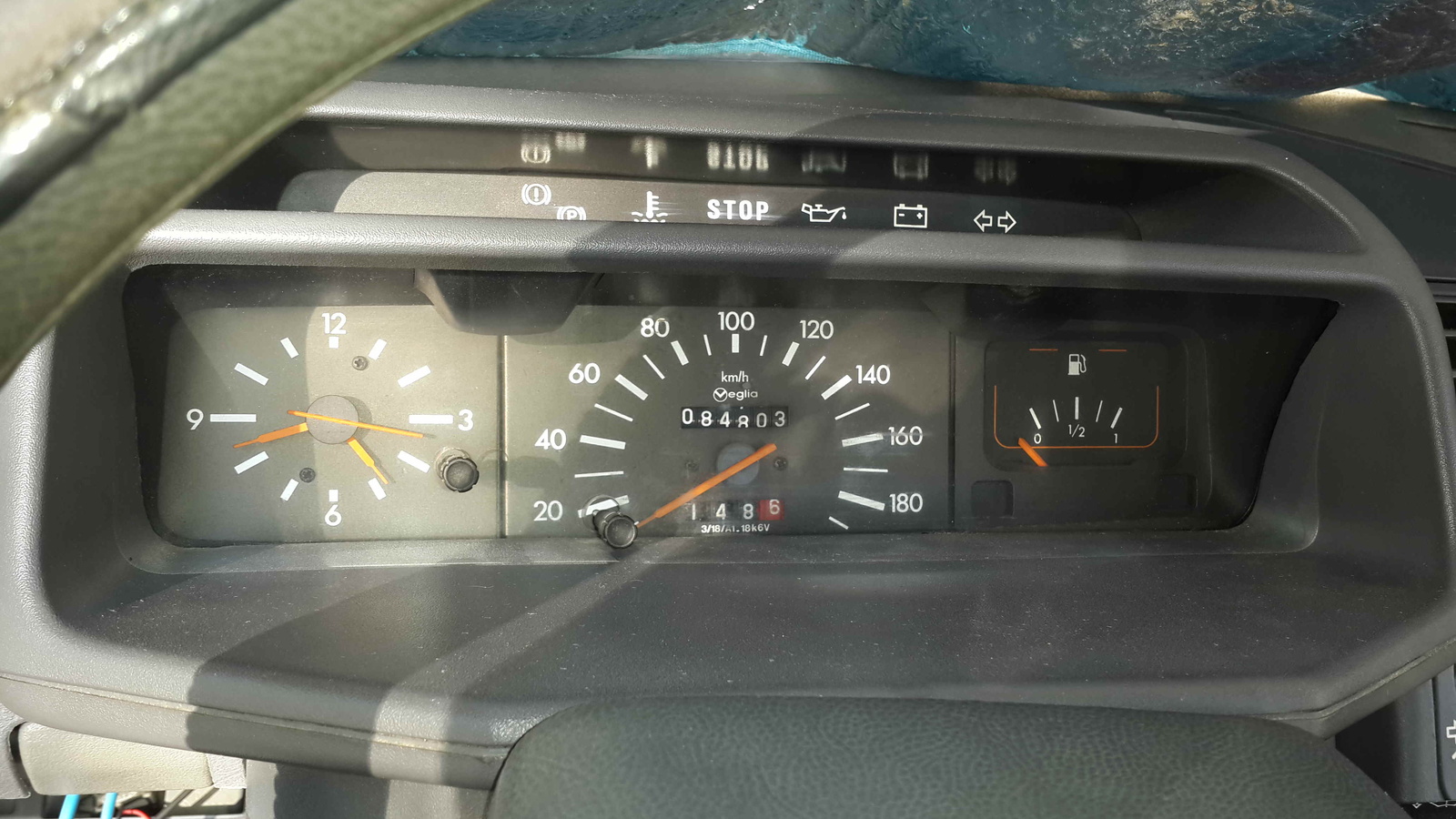

אחרי שפירקתי שבוע שעבר חצי מהדשבורד כדי להחליף רדיאטור חימום וראיתי שזה מאד פשוט, החלטתי למקם את השעון חום בתוך הסקאלה במקום השעון זמן.
צילמתי תמונות של לפני ואחרי. אין ספק שהשעון זמן המקורי היה מיותר לחלוטין :loco:
