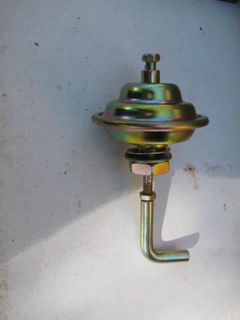

יש מגבר טורים למזגן - בטריוס הוא פועל על וואקום. הסימפטומים שאתה מתאר אופיניים לבריחת וואקום.
תראה באיזור המצערת מעיין פטריית מתכת שיוצאים ממנה צינורות גומי.
תראה שכולם שלמים ומחוברים (בשני הקצוות שלהם).
אם הכל שלם, יכול להיות שהדיאפרגמה שלו תקועה.
יש לו בורג שלוחץ על אוזן המצערת. אפשר לקרב אותו כך שילחץ יותר טוב. אבל זה לא פותר את הבעיה, אם היא נובעת ממה שרשמתי לעיל

תודה רבה על ההסבר. אודה לך מאוד אם תוכל לשלוח את הצילום וסליחה על הבורות - מה זה דיאפרגמה?
זה מגבר טורים (חדש, מהנט, מחנות חלפים מקוונת. והוא לא של טריוס, אבל דומה מאד. עדיין לא יצא לי להגיע לטריוס של האשה בשעות שאפשר לצלם תמונה ברורה).
הצינור המתכתי שמימין בתמונה מקבל/לא מקבל ואקום, לפי אם הפעלת/לא הפעלת את המזגן. בתוך הקונכיה המתכתית יש דיאפרגמה (מעיין דיסקית גומי) שיחד עם קפיץ דוחפת או מושכת את הבורג שמשמאל.
הבורג הזה פשוט מאד לוחץ על האוזן של המצערת (בדיוק כמו כבל הגז) כשהוא נדחף החוצה, ולא לוחץ על האוזן של המצערת (דהיינו לא "נותן גז") כשהוא נמשך פנימה.
בקיצור, כל האלמנט הפשוט והפרמיטיבי (אך יעיל :D) הזה, אמור "לתת קצת גז קבוע" כל פעם שאתה מפעיל מזגן, בדיוק כאילו שאתה לוחץ טיפונת על הדוושה.
אם דיסקית הגומי שבתוך הקונכיה קרועה- הוואקום לא יצליח להזיז אותה. והיא לא תזיז את הבורג.
אם הקפיץ הנגדי תקוע - הוואקום לא יצליח להזיז את הבורג.
אם אחד הצינורות שמתחברים למע' הוואקום קרועים/סדוקים - לא יהיה בכלל מה שיזיז את הבורג.
ואם הבורג לא זז- אז אין את "תוספת הגז" הקטנה הזו, ואז האוטו "יחנק", "יגמגם", או אפילו יכבה, כי המזגן מעמיס עליו.
אני מקווה שההסבר ברור, ובכל מקרה, בהזדמנות ראשונה שתהיה לי, אצלם לך תמונה אותנטית מהטריוס של הגברת.
