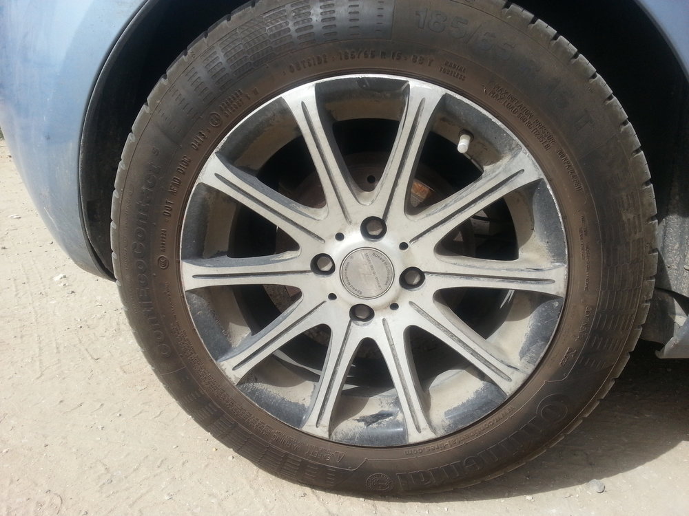

אהלן, ברשותי גרנדה פונטו 1.2
קניתי את הרכב עם ג'אנטים שהם ממש לא לטעמי, ולדעתי צביעה תשנה את המחשבה שלי פלאים על הג'אנטים.
אני מעוניין לצבוע את הג'אנטים לשחור.
בנוסף אני רוצה לצבוע את הקליפרים לצהוב (רכב כחול - אוהד מכבי;) )
וכמובן לצבוע את הדראמים שהם ממש חלודים וזה נראה ממש לא טוב.
את הדראמים אני רוצה לצבוע לשחור\אפור כהה. שיהיה להם מן מראה מקורי כזה, ולא צבע מוחצן כמו שהרבה עושים.
רציתי לבקש המלצות על חומרים.
צבעים של איזה חברה מומלצים \ ספריי או מברשת
ניירות שיוף איזה?
מאיפה?
והכי הכי חשוב, המלצות על דרך עבודה!
זה פרוייקט ראשון בסגנון שאני מתכנן לעשות.
תודה רבה!

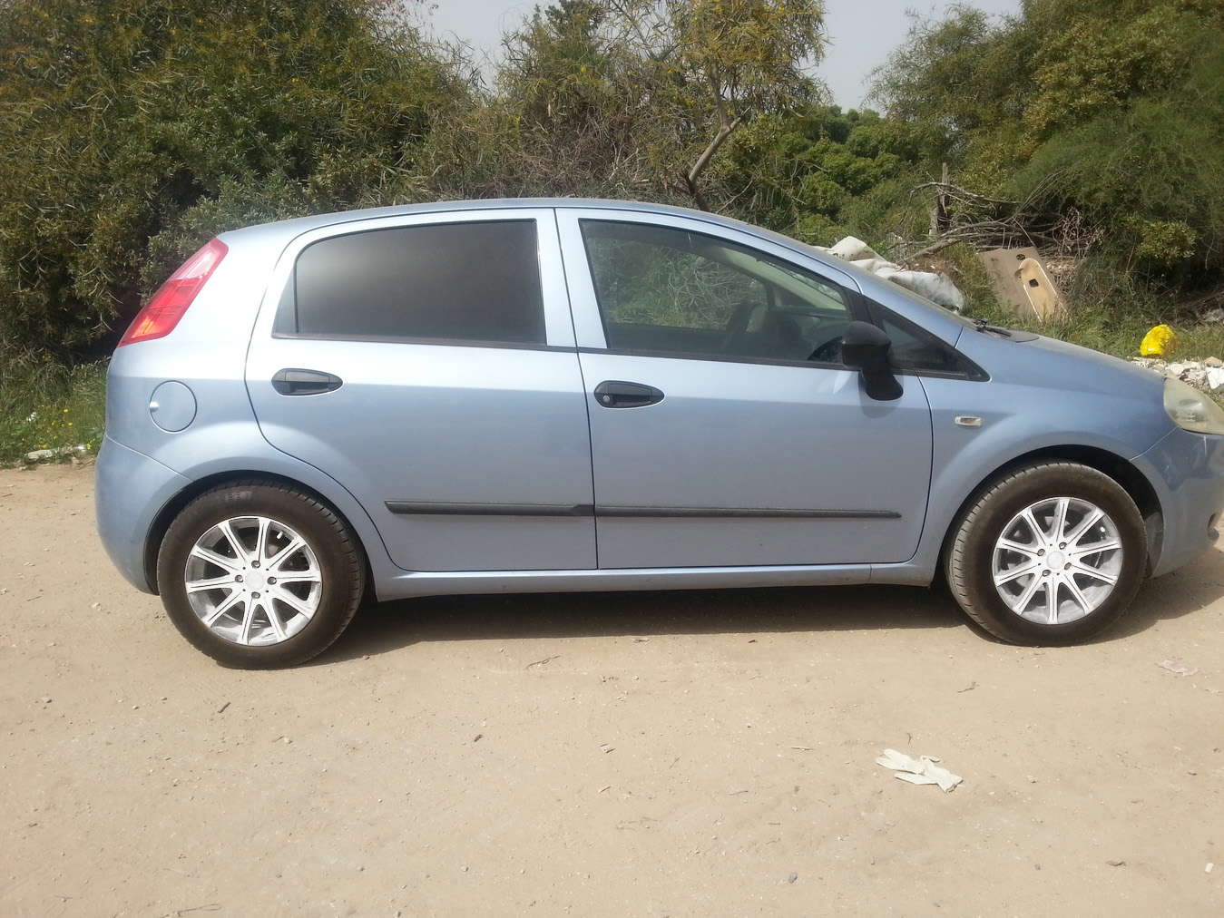

תמונות כרגע זה בעייתי, כי אני מהטלפון בעבודה.
לגבי פלסטידיפ, יש לי בבית 4 פחיות, אבל אני מעוניין בצביעה איכותית ועמידה יותר.
אני רוצה צביעה שכוללת שיוף, צבע יסוד, צבע, ולקה למראה מבריק.
אבל אני לא יודע מה עוד צריך לעשות ובאיזה חומרים להשתמש

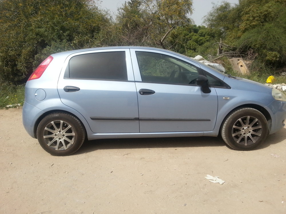

נראה לי שהצלחתי להעלות תמונות מהטלפון

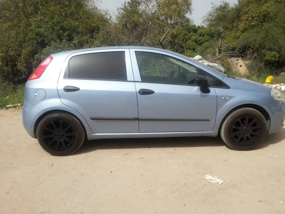

אנשים רצים להחליף ג'אנטים אבל הם לא מבינים שכל ג'אנט יראה לא משהו כשיש עליו צמיג בחתך גבוה כמו שלך.
הבעיה לרוב היא לא הג'אנט עצמו אלא חתך הצמיג וגובה הרכב.
מצטרף להמלצה לא לצבוע לשחור, זו בעיה בג'אנטים קטנים עם צמיג בחתך גדול כמו שלך.
זה יגרום להם להראות אפילו יותר קטנים.
הייתה לי דקה פנויה אז עשיתי לך מחווה קטנה.
שחור:

שאלה, למה הדיסק בלימה חלוד כל כך? ניתן למנוע את זה איכשהו?
זה לא דיסק, זה בולם תוף.
ברכב הזה מקדימה יש בולמי דיסק ומאחורה בולמי תוף. הדיסקים לא מחלידים ככה.
Mini Cooper S R56 - לכיף
אין צורך לקבוע אמירות כאלה בצורה נחרצת כזאת, במיוחד אם הם שגויות.
הדיסקים בוודאי יכולים להחליד בצורה שייראו באותו גוון וצבע של בלם התוף שבתמונה.
פתגם סיני אומר: "אנשים ג'אחרים מזהים תגובות כג'אחריות."
