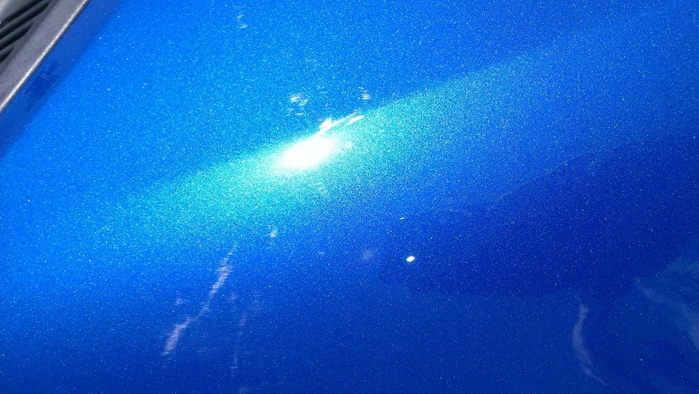

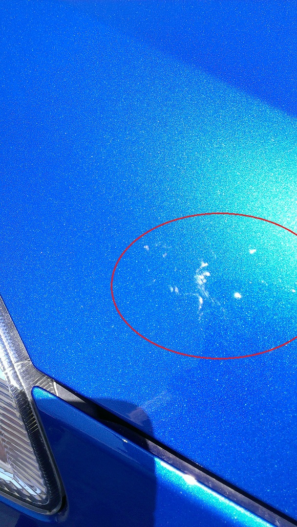

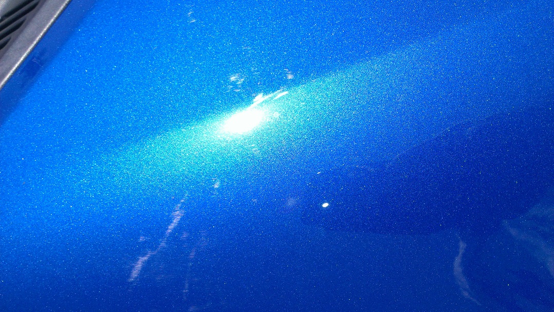

מה שכן עשיתי זה לנסות את הפלסטלינה הסינית שהגיעה לפני שבועיים. אני רוצה לציין שעבדתי לפני זה רק עם ספוגית פלסטלינה של ננוסקין ולא התרשמתי מהתהליך- אבל אחרי אתמול הגעתי לשלוש מסקנות: או שיש משהו מיוחד בלכה של הרכב שלא מגיב טוב לפלסטלינה או שאני נכה בצורה קשה בידיים או שפלסטלינה נועדה להרוס צבע. אני לא נכה בידיים (טפו טפו טפו).
כל המכסה מנוע שלי עכשו במריחות (מארינג?) וסווירלים מטורפים, מזל שיש פוליש בתכנון.
בתמונה השנייה אפשר לראות קימור בפח והוא חטף את המריחות הכי משמעותיות.
לפני הפלסטלינה הזו לא יכולתי לצלם את הסוירלים בצורה נורמלית.
