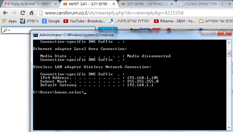

האם אתה יודע להתסכל מה הכתובת IP שאתה מקבל כאשר אתה מתחבר לנתב החדש ?
מצורף צילום מסך לאחר שעשיתי IPCONFIG בCMD. אני מניח שהכתובת היא 192.168.1.105 ?
