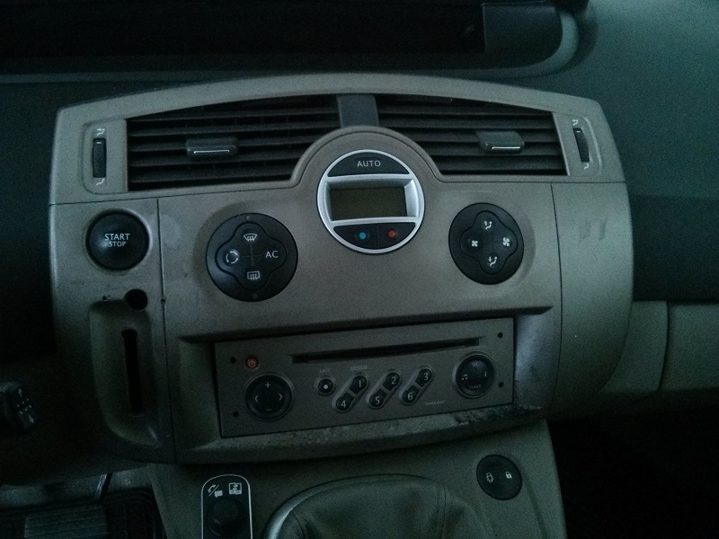

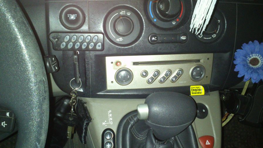

על פי מיטב הבנתי, מקריאה ברשת, אלו שני סוגים שונים של דגמי רדיו מקורי: שים לב שיש שוני ויזואלי קטן ביניהם (בעיקר כפתור eject שנראה אחרת), אבל על ה tuner list פשוט כתוב tuner list (הכיתוב בקטן ליד הספרה "6" בכפתורי הזכרונות). על פי הבנתי הדגמים החדשים (update list) מתקשרים בפרוטוקול can bus, בעוד הדגמים הישנים יותר מתקשרים בפרוטוקול אחר, וזה ההבדל העיקרי ביניהם.

tuner list
update list
אותו רכב אותו שנתון ואפילו אותה שנת יצור - יש לי את מה שפה .
