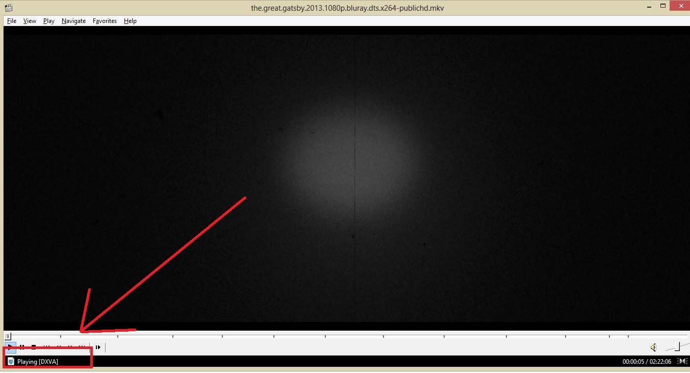

איזה מעבד יש לך? איזה כרטיס מסך יש לך? כאשר אתה מנגן את הסרט בתוכנה שהבאתי לך, כתובה בצד שמאל למטה המלה DVXA כמו בתמונה המצורפת?
זה מחשב נייד בעל כרטיס מסך מובנה עדכנתי את הדרייבר ועד עכשיו לא היתה לי שום בעיה להפעיל סרטים בכלל.
הבעיה היא לא בחימום המחשב כי ניסתי היום בבוקר אחרי שהמחשב היה מוכבה כול הלילה וזה נתקע בדיוק אחרי איך שעברתי
ל דקה- ה40 של הסרט (אני יכול לצפות רצוף בערך עד הדקה ה40 בכול סרט)
אדידאס לא כתוב לי DXVA

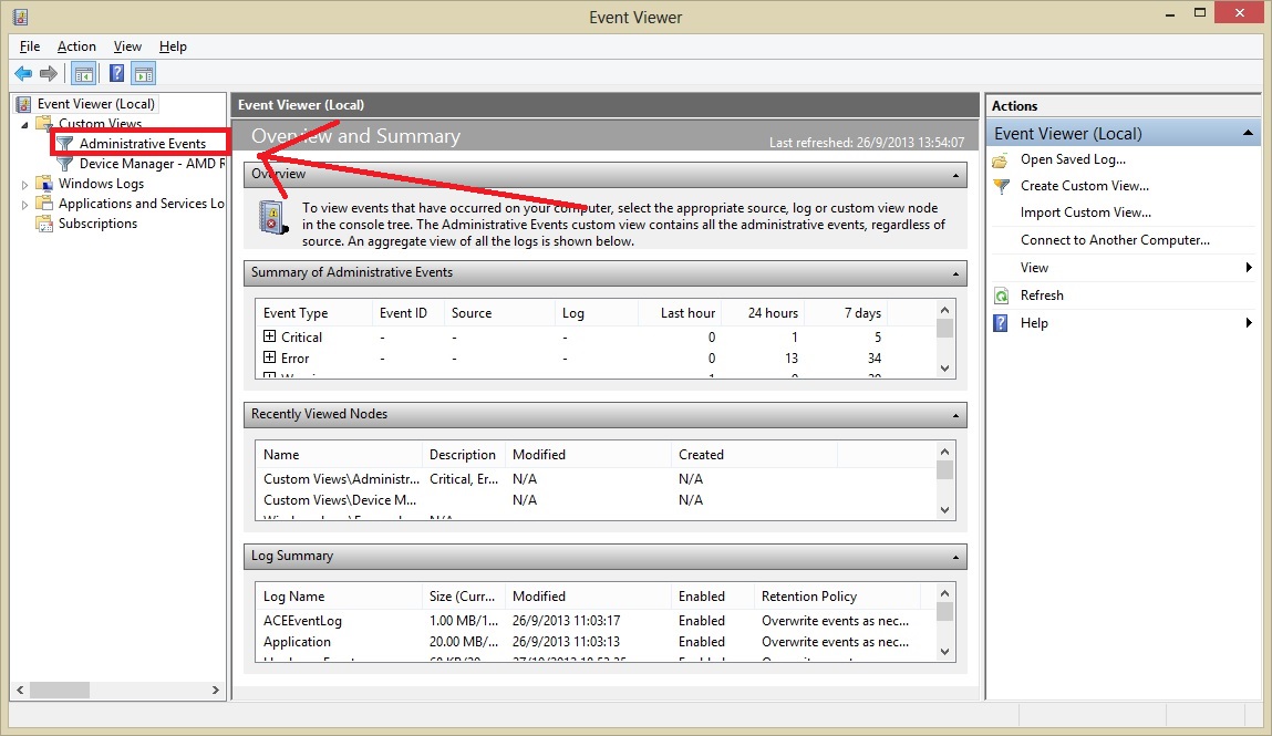

תפתח RUN COMMAND ותכתוב שם eventvwr, יפתחו לך הלוגים של מערכת ההפעלה. תסתכל עת התמונה שצירפתי, תקליק על Administrative events , תמתין שיטענו הלוגים וחפש שם את השורה שמראה כנראה על התקיעה או הריסטרט של המחשב. תעלה לכאן את התיאור או קוד השגיאה או שתנסה ע"י חיפוש בגוגל להבין מה גרם לבעיה.
שלחתי לך 2 הודעות בפרטי שנראה לי קשורות תגיד לי מה דעתך

בשגיאות ששלחת לי לא ראיתי משהו שיכול לעזור, אני לא חושב שאלו השגיאות שאנחנו צריכים. אני מסכים עם saay222, תפרמט את המחשב, תתקין מערכת הפעלה נקיה, ווינדוס 8 או 7, 64 ביט עדיף. אל תתקין שום חבילת מקודדים, זה רק יעשה בלאגן, תתקין את ה MPC-HC שהבאתי לך לינק אליו, הוא עם מקודדים פנימיים, אתה יכול גם להתקין את XBMC לניהול המדיה שלך, אחלה תוכנה לקולנוע ביתי שמגיעה גם כן עם מקודדים פנימיים. אם אחרי פירמוט ושימוש ב MPC-HC עדיין יש בעיות, כנראה בעיית חומרה.
