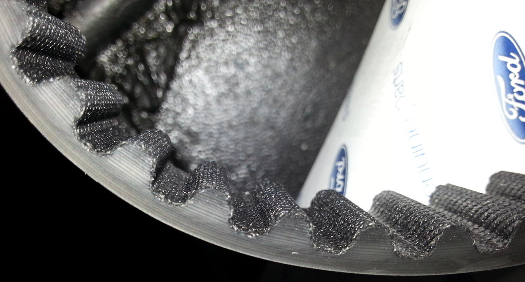

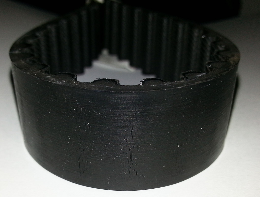

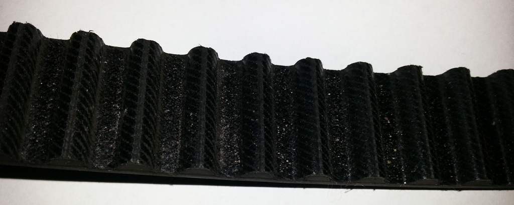

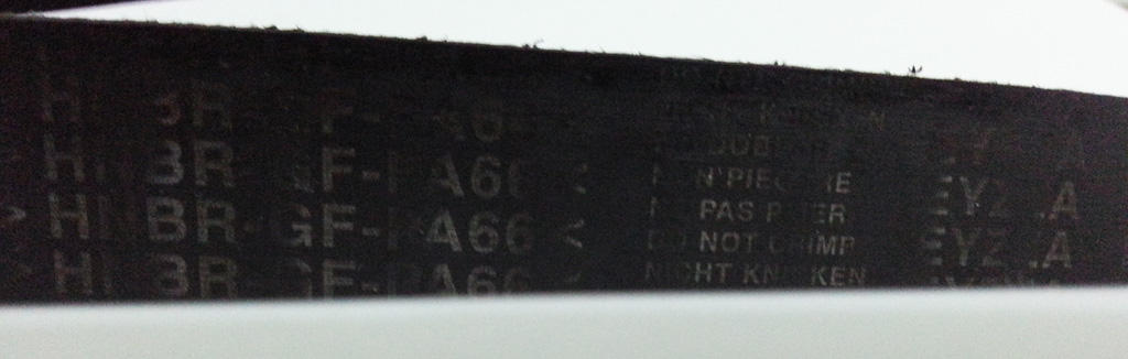

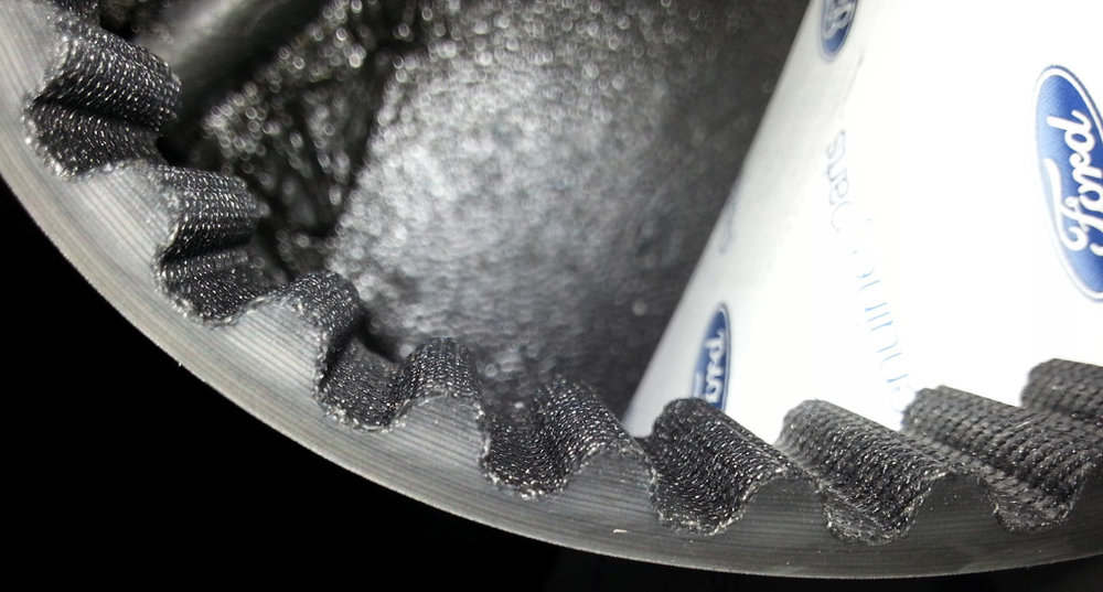

הפוקוס שלי לאחר 5.5~ שנים על הכביש ו- 90+ אלף ק"מ (רוב הקילומטארז' בהרי ירושלים ולא בעיר) החלפתי רצועת טיימינג, במוסך מורשה.
מצרף תמונה של הרצועה החדשה ושלוש תמונות של הרצועה הישנה, בתמונה הראשונה קיפלתי אותה וצילמתי. כמובן שאת הרצועה החדשה לא העזתי לקפל.
לגבי רצועות המזגן והגה הכוח - שתי הרצועות מגיעות כסט ואמרו שהן מוחלפות רק ב-150 אלף ק"מ (באירופה כנראה מעל 200 אלף) והן יקרות במיוחד, לטענתם עשויות מחומר עמיד למדי.
אין פה שום המלצה לא לטפל באוטו שלכם שלא לפי הוראות היבואן וכל אחד שיחליט מה שטוב לו, התמונות לשיפוטכם בלבד.
