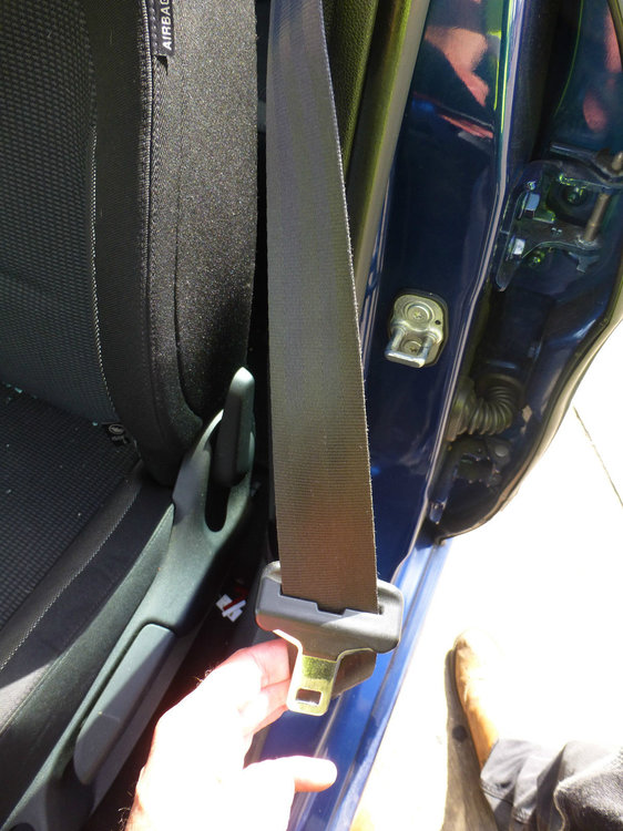

  19. האם יש דרך להפוך את הלשונית ללא פירוק של החגורה מהשלדה? לא נראה שפרקו את מכלול החגורה אי פעם, פשוט איכשהוא הלשונית התהפכה. בתמונה המצב הנכון שלה, אצלי היא הפוכה.
