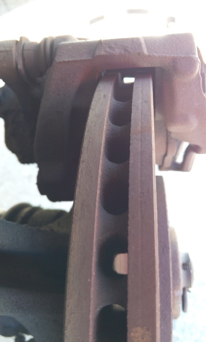

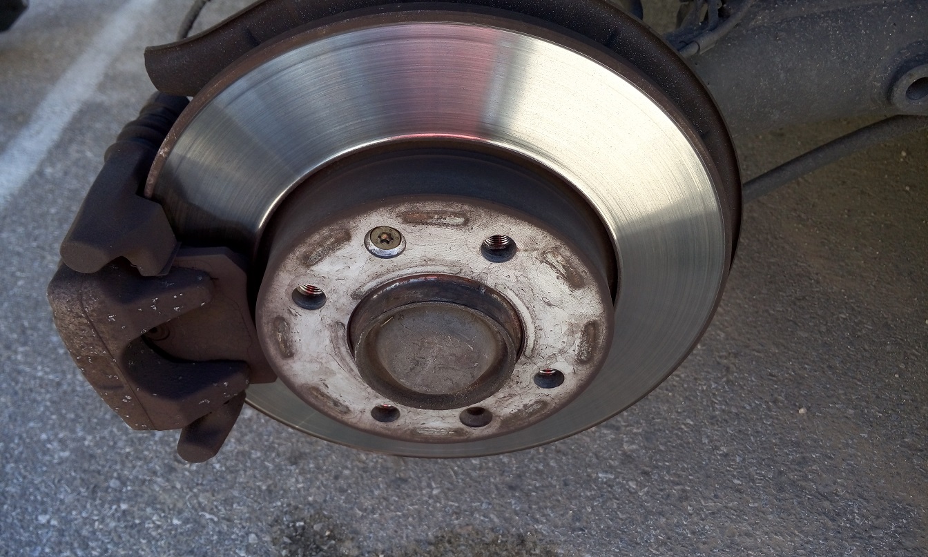

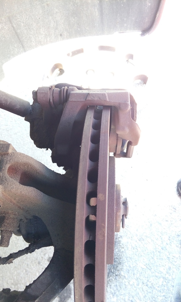

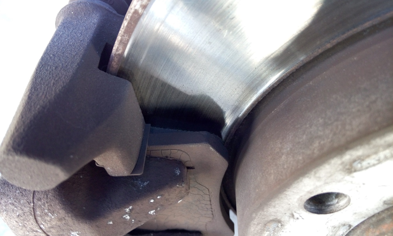

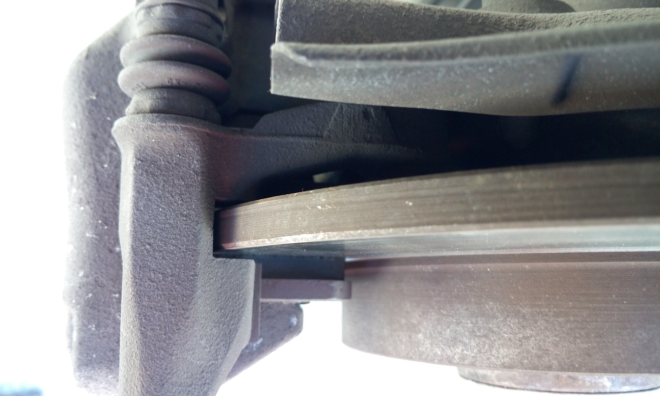

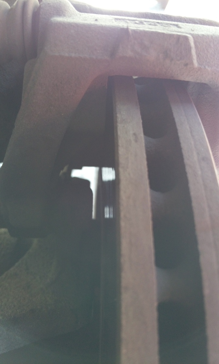

הרפידות כמעט חדשות לגמרי, שימו לב בתמונה הראשונה. מבין שסט (דיסקים ורפידות) מומלץ להחליף כיחידה אחת, אבל אם הרפידות חדשות, מדוע יש צורך בהחלפתם? -

תודה אסף, אצלי לפי המק"ט הקוטר 283 מ"מ. 24.3 כאשר המינימום הינו 24 - כמה קריטית ההחלפה? -

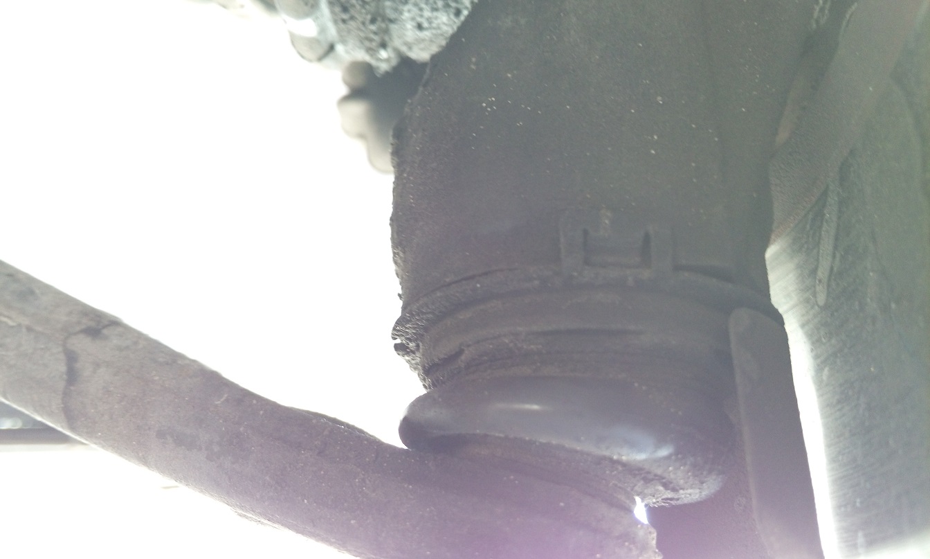

הגלגלים כבר הורכבו, אך נותר הרבה מעבר ל-2 מ"מ. תודה רבה! מה בדבר הלכלוך, האם יכול להכשל בטסט? (2 התמונות האחרונות). -

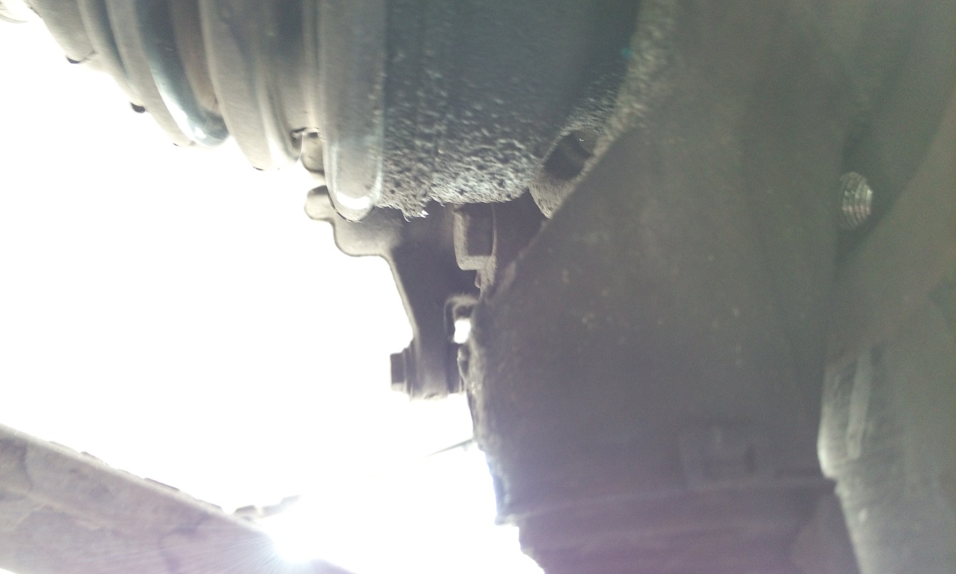

פירקתי היום את הגלגלים בכדי לבדוק את מצב הבלמים. מדדתי עם מיקרומטר את הנקודה הצרה ביותר של כל דיסק, קדמי- 24.3 מ"מ, אחורי 8.2 מ"מ. קצת קשה לראות בתמונות אך השחיקה של הרפידות שווה בשני הצדדים של כל דיסק. לדעתי אין צורך בהחלפתם, האם נכון הדבר? קדמי: אחורי: עוד שאלה, הרכב צריך לעבור טסט בקרוב, צילמתי 2 תמונות של הציריה הקדמית בה נראים סימנים של לכלוך/גריז ישן. הגומיה תקינה ושלמה לחלוטין. האם יכול הרכב להכשל עקב הלכלוך הנ"ל. תמונות: סליחה על האיכות הנמוכה של התמונות.
