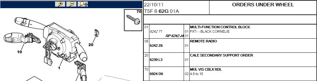

  17. מנצל"ש הכנסתי את מס' ה-VIN לאתר פיז'ו. ב-307 2002 1600 שלי אין את הידית, באתר מצויירת הידית אך ללא קישור למק"ט כיוון שהרכב אינו מצוייד בכזו. האם אצלי תתאים ידית עם מגביל מהירות או רק בקרת שיוט? תודה
