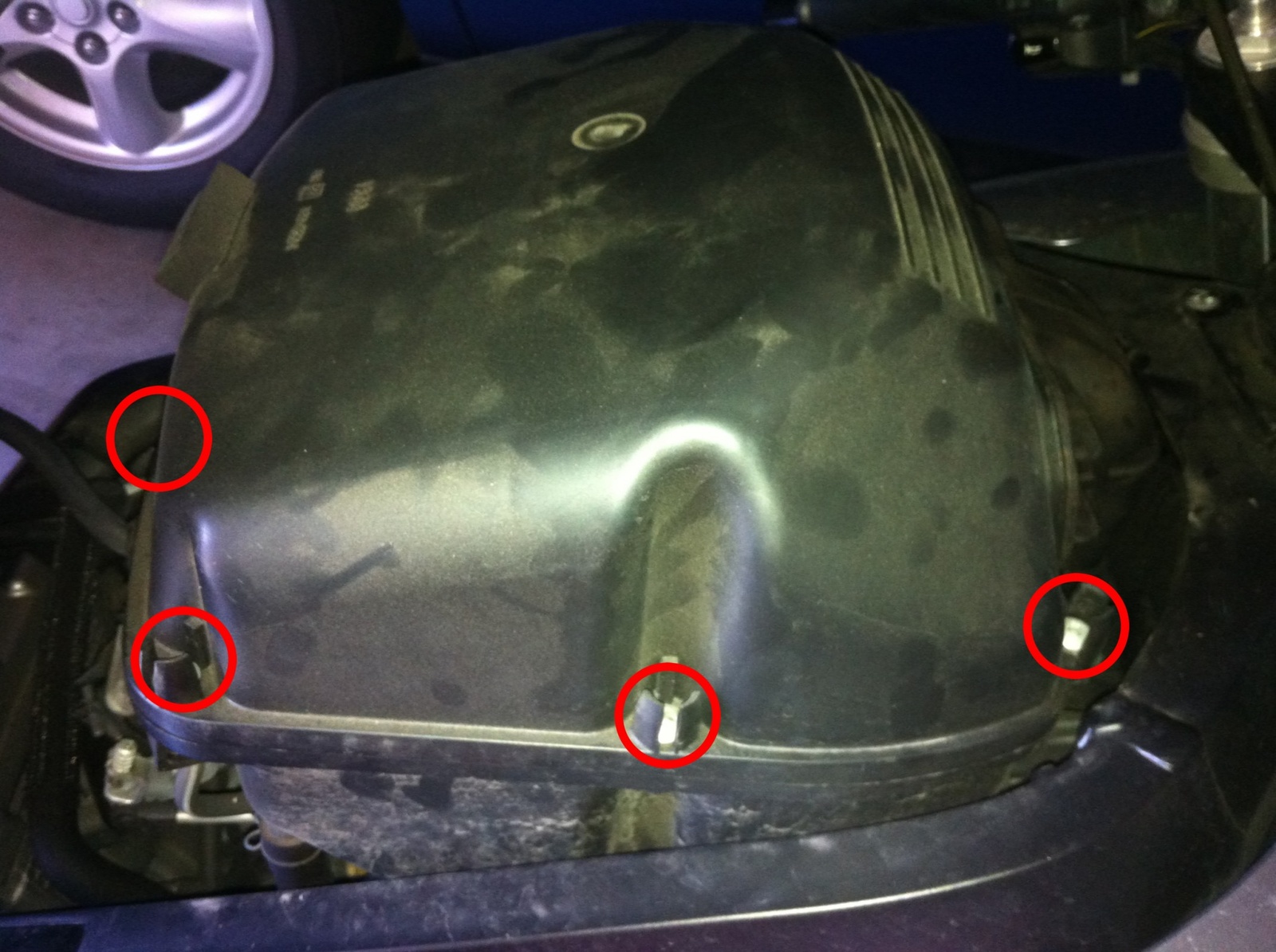

שלומות, אומנם לא אספנות, אך לבטח נתקלו פה לא פעם בבעיה. תיבת האוויר אצלי מחוברת משני חלקי פלסטיק אשר נצמדים ע"י מספר ברגים. הברגים נקדחו ישירות לתוך החלק התחתון כפי שמופיע בתמונה המצ"ב. כתוצאה מהרעידות, חלק מהברגים נפתח וכך נפער רווח בין שני החלקים - דבר שכמובן לא רצוי. אינני רוצה להגדיל את קוטר הברגים כיוון שהם חסומים ע"י שלושת השיניים בחלקה העליון של התיבה, ופתרון כזה יצריך את חיתוך השיניים הנ"ל. שאלתי: האם יש דרך למלא את ההברזות בחומר כלשהוא ואח"כ לשוב ולהבריג את הברגים המקוריים כך שיתפסו ולא יצאו יותר ממקומם. תודה מראש!

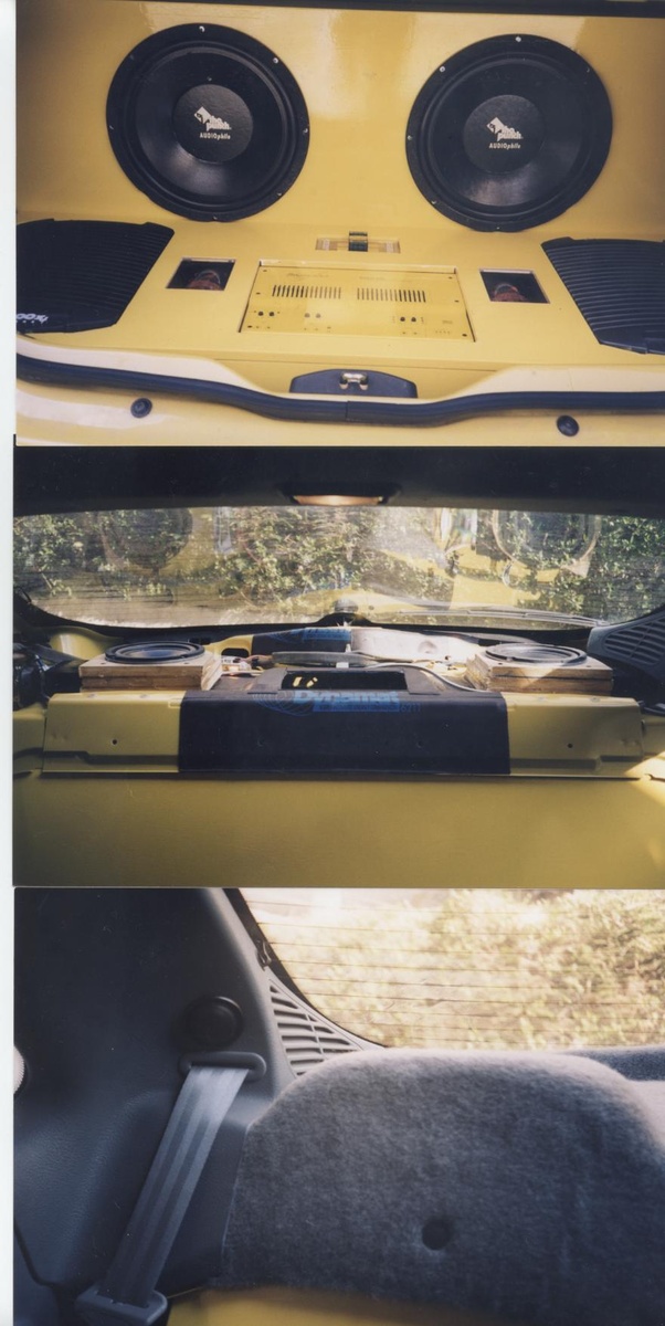

אכן, במגאן הצהובה רואים את הדגם המדובר. סאבים מצויינים שרק מעטים מאוד הצליחו בזמנו להפיק צלילים כה נמוכים. אגב, מי אלו OFC? הדגמים של SoundStream אכן נקראו 6.1 ו-5.1 - מצ"ב שמצאתי ברשת. המבנה של הרמקול מדהים אותי, אפילו עוד היום ולבטח לציוד שנמכר לפני כמעט 20 שנה. -

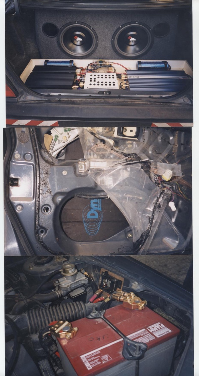

סרקתי מעט מהתמונות הראשונות, זו המע' שהותקנה אצל החבר - עם אין-ספור שעות עבודה, והרבה מאוד שעות כיוונונים. השניה, היא המערכת שלי שהותקנה קודם בניסן סאני לתקופה קצרה ואח"כ עברה ל-ZX. כאן ההתקנה היתה ברמה נחותה מהקודמת ומההתקנה ב-ZX שאין לי תיעוד שלה לצערי. היו זמנים...
