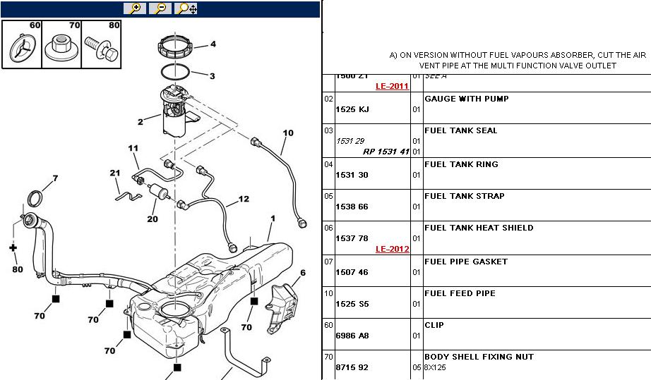

  13. נצל"ש בטיפול האחרון שביצעתי ל-307 שלי (1.6L 2002)רציתי להחליף גם את פילטר הדלק, אך כאשר העלתי לאתר של פיג'ו את VIN הרכב, הוא לא נתן לי את האפשרות לבחור בפילטר דלק (מצ"ב תמונה - אמור להיות מק"ט לצד המס' 20 אך אין כזה). יכול להיות שאין ברכב שלי מסנן? תודה מראש
  14. זה ממש לא העניין של ה-170 ש"ח, פשוט אינני מבין מה הקשר בין אטמי מכסה השסתומים למצתים. בשרטוט שצירפתי מהאתר של פיג'ו, נראים שני הפריטים אשר נמצאים במפלסים שונים לגמרי בראש המנוע. לכן לא ברור לי כיצד החלפת האטמים הנ"ל ימנעו משמן להגיע אל המצתים. אשמח להסבר
