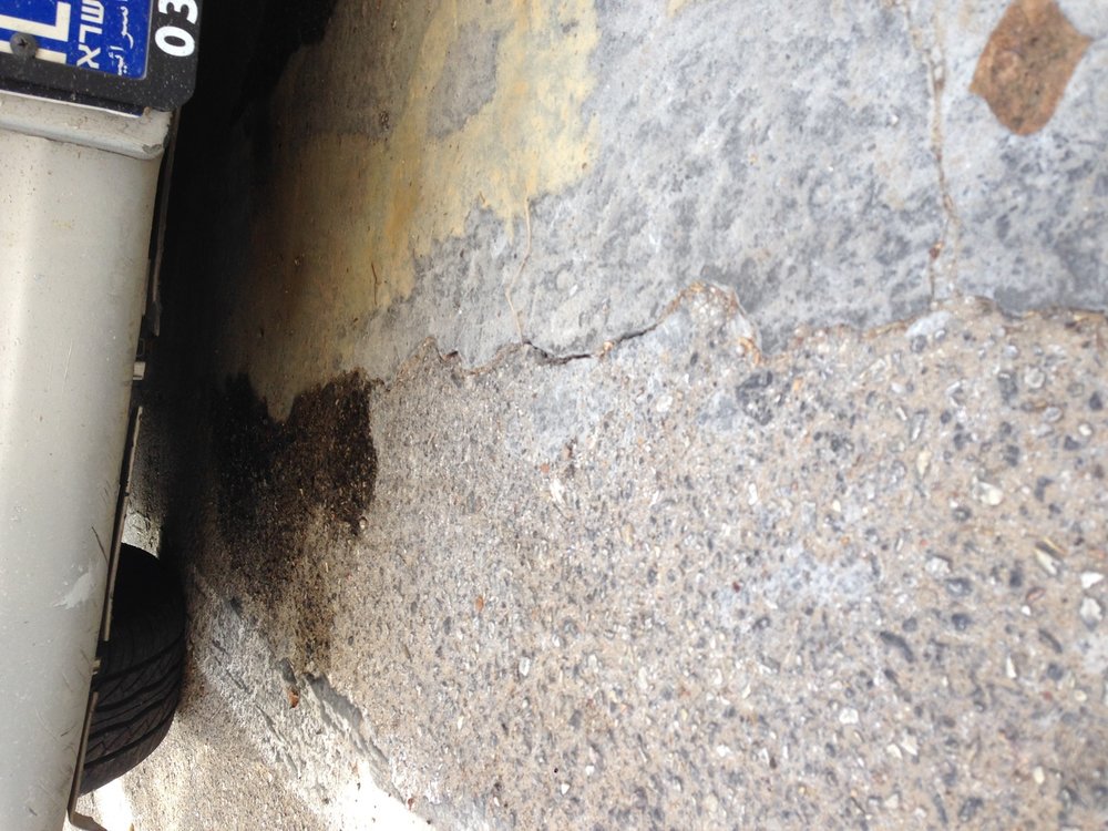

  5. היי, מתנצל על אי העדכון. אחרי זמן מה הצצתי מתחת למכסה מנוע והיה קל לראות שמיכל נוזל הקירור התרוקן לגמרי. זה לא אומר שאין מים במערכת כי שם עוד כמה ליטרים בפנים אבל בהחלט משהו שם לא היה תקין. צלצלתי לנייד של המכונאי במוסך שאני מטפל בו ולהפתעתי הרבה המוסך בשעות אחה"צ של חול המועד היה פתוח וכמובן שהוזמנתי להגיע. אציין לשבחי שבחים את מוסך גבע ובפרט את המכונאי רכב רונן שזיהה תוך שניות את התקלה ובדקות ספורות ביצע החלפת פקק מיכל נוזל הקירור. מסתבר שהפקק הנ"ל מכיל שסתום שאמור לאטום את המים מלצאת והישן היה בלוי ככה שהוא לא הצליח לאטום את בריחת המים. התיקון בוצע מהר + הוצאת אויר + מילוי של נוזל קירור בעלות סבירה בהחלט. סוף טוב הכל טוב.
  6. היי, ברשותי רכב פיג'ו 307 מודל 2007 1600. (נקנה לפני כ-חודש לאחר בדיקה במכון + העלאת טופס בדיקה לפורום) נסעתי בסביבות 14 בצהריים היום כחצי שעה עד 40 דקות, ככלל, אינני נוהג להפעיל מזגן ברכב כי אני פשוט לא אוהב וגם כי זה תורם לצריכת דלק גבוהה. היום, משום שהיה חם נורא הדלקתי מזגן למשך כ-20 דקות על רמה 1 (מדי פעם אני כן מדליק מזגן). לפני שהחניתי את הרכב עצרתי אותו למשך כמה דקות (מנוע כבוי) לסידור כלשהו ולאחר מכן החניתי בצורה מסודרת. יצאתי מהרכב ולהפתעתי אני רואה נזילה עצומה מתחת לרכב, ניסיתי לזהות הנוזל (כי מאיזה חלק הנזילה לא היה לי מושג) והנוזל נראה לי מימי ולא שמן כלשהו רק שצבעו היה צהבהב-חום. בדקתי שמן - תקין, בדקתי מים ברדיאטור (נוזל קירור) תקין, וישרים - תקין. התקשרתי למוסך שלי ולא היה מענה ככל הנראה בגלל חול המועד, ולאחר מכן התקשרתי למוסך אחרים (שניהם עם שבחים מהפורום) וזה ענה לי שזה כתוצאה מהמזגן 99%. לתומי, לא ידעתי שנסיעה של 20 דקות עם מזגן יכולה לגרום לכזאת נזילה וזה נשמע לי קצת תמוהה. אציין שלפני כשבועיים עשיתי טיפול תקופתי שכלל: החלפת מסנן שמן, מילוי שמן, החלפת פילטר מזגן, מצתים ונורות. בנוסף, לפני כשבועיים עשיתי טיפול קצת יותר גדול שכלל: החלפת טיימינג, משאבת מים, מילוי של נוזל קירור (ביקשתי כי מילאו שם בעבר מים רגילים והמוסך גם המליץ), ומוט מייצב. *אחרי כרבע שעה ניסיתי להניע לוודא שהוא מניע לפחות - מניע ללא בעיה. *צילמתי תמונות מיד אחרי הנזילה, אחרי רבע שעה שהתייבש, ומתוך המכסה מנוע. *לנוזל לא היה ריח של שמן או משהו כזה, לדעתי מים כלשהם. אני ממש אובד עצות, אשמח לכל עזרה. תודה רבה וחג שמח. משום מה זה מעלה רק 3, אז אני מצרף קישורים: http://jpg.co.il/view/543d237842a05.jpg/ http://jpg.co.il/view/543d23784e08e.jpg/ http://jpg.co.il/view/543d237863169.jpg/ http://jpg.co.il/view/543d237873eb5.jpg/ http://jpg.co.il/view/543d237883165.jpg/ http://jpg.co.il/view/543d237890534.jpg/
