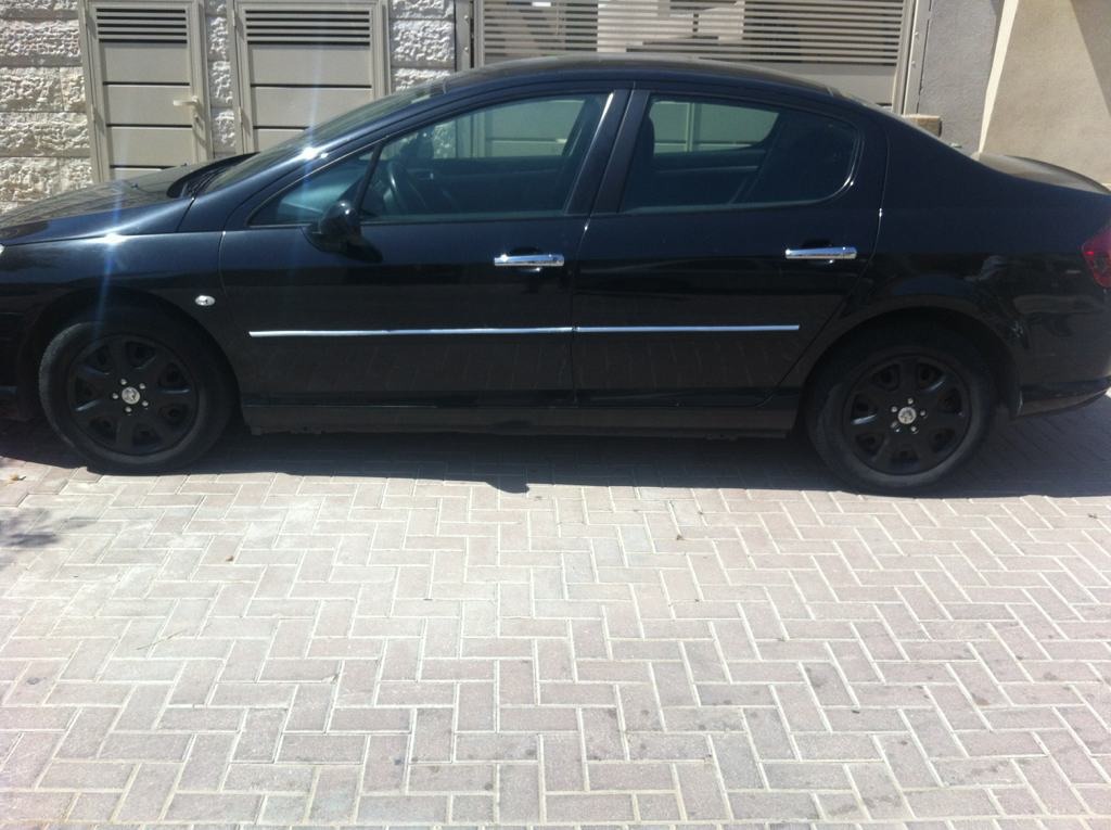

מצורפות מספר תמונות, מצטער שלא מסודרות.
עשיתי את הצביעה תוך כדי למידה לשתי הבגרויות האחרונות שלי בפיזיקה וביולוגיה אז לא צילמתי הרבה.
ניקיתי את הטסות כמה שאפשר, ייבוש, ריסוס כמה שכבות בהפרש של חצי שעה.
הסמל באמצע כוסה בסלוטיפ, ה"ברגים" כוסו בפפקים ונייר כסף.
אני חושב שיצא יפה, לא מקצועי ואני רואה איפה יכולתי לשפר, לא שאפתי לשלמות. ניסיון ראשון בחומר.

במציאות לדעתי יפה הרבה יותר, מי שראה את התמונה לא התלהב אבל במציאות מאוד אהב

עבודה טובה נראה טוב מאוד על הרכב

השתמשתי בקצת פחות מפחית מלאה של 311 גרם, 390 מל.
אם הייתי מכסה את האיזורים החלשים אני מניח שהייתי מסיים פחית. טסות 16 אינטש.

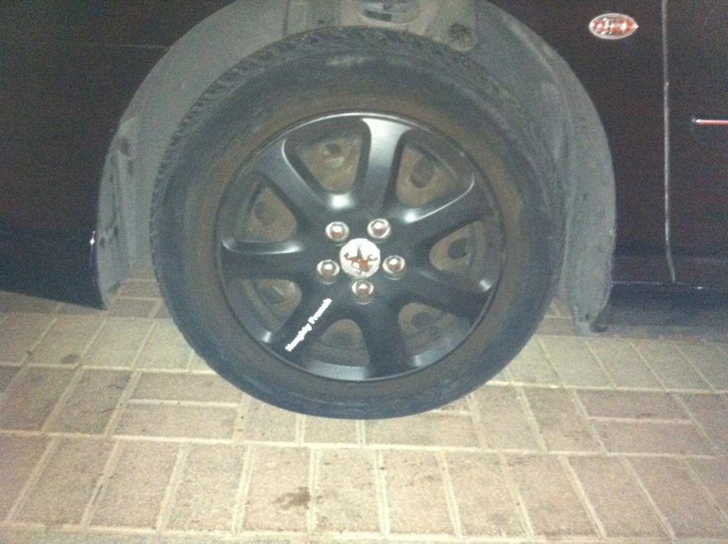

ככה הרכב נראה עכשיו עם הטאסות,ממש אהבתי.
אני חושב לקלף בעדינות את הליפ,ואז ליצור מראה של ליפ כסוף כמו הצבע של הברגים והסמל,אני מפחד שברגע שאקלף זה יחרוג מהגבול של ה׳ ליפ׳ ,אני עוד חושב איך לעשות את זה.
בנוסף אני מחכה להפתעה קטנה מאיביי,מדבקות בכיתוב חמוד לטאסות בצבע לבן,תמונות בהקדם
