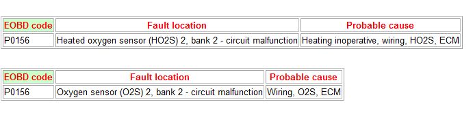

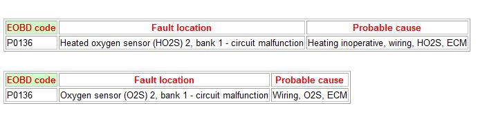

לאחר שני מקרים בהם הוספתי תוסף דלק ומקרה אחד שהרכב קיבל נגיעה בגחון (אחרי פס האטה לא מסומן) נדלקה לי נורית בידקת מנוע - קודי התקלה היו
PO136
PO156
מדובר בחיווי על תקלת חיישני חמצן - ברכב הזה ישנם ארעה כאלו היות וישנם שני ממירים - ממיר עליון וממיר תחתון
מכלולי הרכב נלקחים מהRAV4 של טויוטה.
אחרי שאיפסתי את התקלות - הן לא חזרו למעט אותם מקרים בודדים, אבל באופן יציב, התקלות האלו לא חוזרות.
בזמנו גילינו שאטם אגזוז היה לא תקין וגם הרעיש (צירצר) - הוחלף, בעיית הרעש נפסקה - מכאן גם כנראה היו נדלקות לי הנוריות של חיישני החמצן.

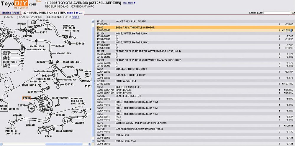

טוב -
אחרי קצת שיעורי בית - מדובר במצערת אלקטרונית לפי כל הבירורים שעשיתי
לא רוצה לנקות או לפרק דבר כזה לבד - למה?
המחיר הכי זול שמצעתי לאחת חדשה בTOYODIY הוא 1000 אירו לפני מיסים ומשלוחה :shock::shock::shock:
ניגש למכון מקצועי ונעשה ניקוי יסודי כשיתאפשר לי - זה יעלה לי פחות מעשירית מאשר להרוס בטעות מצערת ואלוהים יודע מה עוד.
