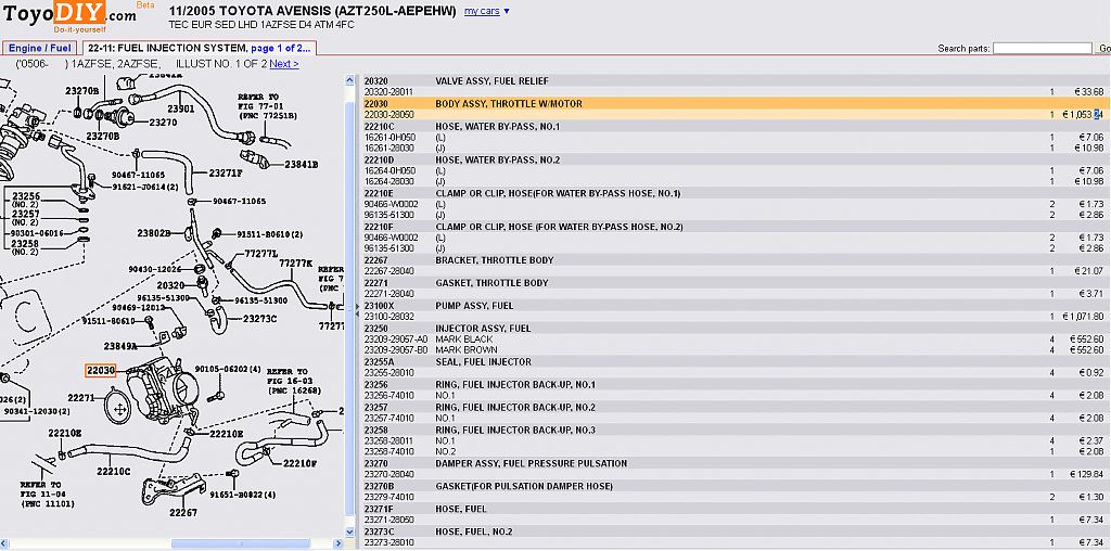

תסלחו לי על ההקפצה - סתם ככה בכדי להראות משהו -
קצת שיעורי בית ואני רואה בבירור שאם אני אפרק את בית המצערת אני גם אזדקק ככל הנראה להחליף שם אטם בית מצערת כי בהחלט לדגם מנוע הזה קיים אחד!
ולגבי המחיר - לעיניכם הרואות (העכבר עומד על אטם בית המצערת לעיונכם)
- במידה ואעשה ניקוי - ללא פירוק בית המצערת.
אני מנסה גם לברר מהאתר הזה אם יש חיישן מיקום בית מצערת - אני מאמין שזה יהיה דווקא זול ואת זה לא יהיה לי איכפת להחליף בחדש על הדרך - יתכן מאוד ושם יכולה להיות הבעיה.
אני מתאר לעצמי שאם יש חיישן כזה אני בקרוב אמצא אותו בסקשן של החיישנים לקוד מנוע הזה.
המיקוד עכשיו הוא על בית המצערת, אטם וחיישן
לא מצאתי שום חיישן - כנראה שהוא מובנה בתוך בית המצערת! - יש שם בהחלט צינורית מים.
אם אני אעשה ניקוי ייסודי - אני אזמין אטם שכזה מראש או אדאג שמי שעושה את הניקוי מצוייד באחד.
