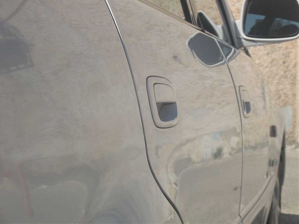

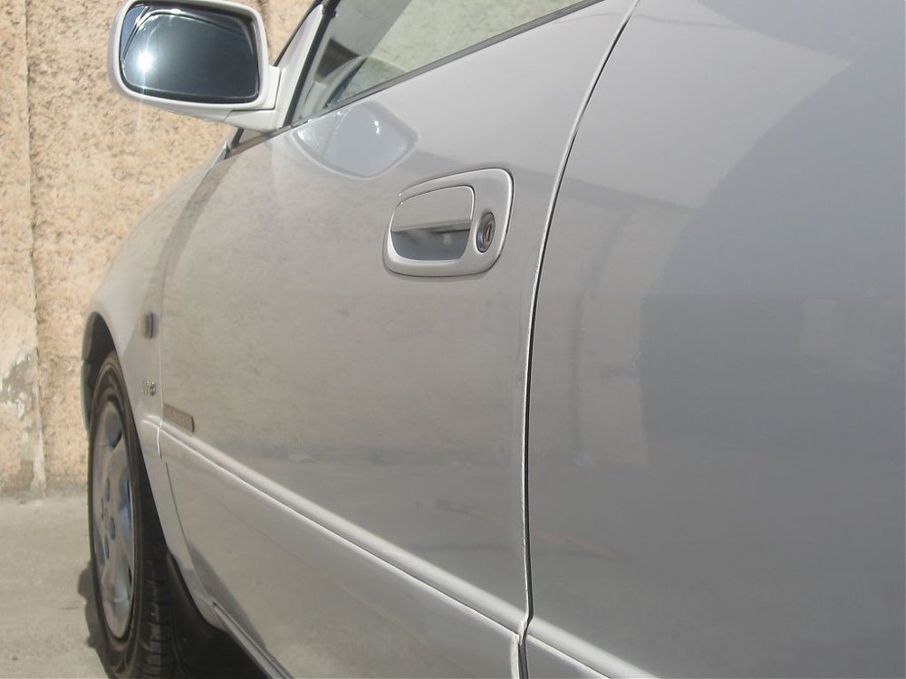

שלב ראשון יישמתי כמובן פוליש UC לאחר שראיתי/הרגשתי שיד אחת לא מספיק,המשכתי לעוד יד נוספת.
בחלקים הגלויים יישמתי 3 פעמים. התוצאה הייתה מפתיע מבחינתי -הצבע קיבל חיים חדשים,זוהר ,מבריק מראה חלבי בוהק נעים לעין.

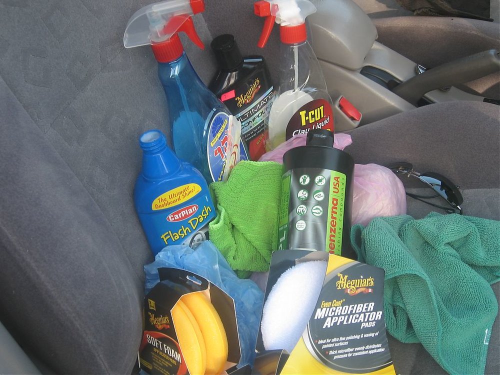

שלב שני,יישום אוטם צבע של מנזרנה Power Lock. החומר מרגיש במריחה מעט מסטיק וסמיך -היישום/מריחה מעט מעייפת
אבל שווה את המאמץ. האמת לא ראיתי את האיכות של מנזרנה אלא רק למחרת .אוטם צבע בניגוד לווקס רגיל חייב לקבל מנוחה של לפחות 12 שעות על מנת להתאחות עם צבע ורק אז הוא מקבל מראה של שיש וחלק למגע.

חלק מהמוצרים

יישמתי פוליש ידני עם פד כזה
http://gymshop.co.il/products/2599.html
ווקס יישמתי עם זה
http://gymshop.co.il/products/2600.html

אני השתמשתי עם 2 פדים על כל הרכב עבור פוליש. פד אחד לווקס. (איכותי יותר)
לא רואה בעיה לשטוף אותם. אם אני שוטף מיקרופייבר במים וסבון באופן שיגרתי - אין סיבה לא לשטוף את הפדים.
במיחוד את הסוג הנ"ל
הפד הנ"ל לא בטוח איך הוא יגיב למים וסבון.

ביקשת תמונה ברורה יותר.(מקווה שזה ברור)
<a href=http://up364.siz.co.il/up3/ozzdzmygthvh.jpg' alt='ozzdzmygthvh.jpg'>/
yogev20 אתה באמת משהו. תודה!
אמנם עדיין מוקדם לזה, אבל אל תשכח לעדכן על העמידות של הסילנט.
ועכשיו התמונה ברורה - יפיפה. אפשר אפילו לראות את תיקוני הצבע שעשית ;-)

יש לך עיני נץ -כל הכבוד. (אני מתקן לבד הכל)

אגב את התיקון ראיתי גם בתמונה הראשונה, אבל לא הייתי בטוח...
