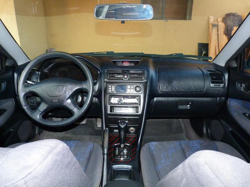

הנורה דלעיל נשרפה. לא קריטי, אבל הייתי רוצה להחליף את הנורה.
איך מגיעים לנורה הזו? יש לי את ספר הרכב של היינץ ולא מצאתי שם הסבר, גם גוגל לא הועיל.
אולי עדיף בכלל לא לגעת ולהשאיר את זה ככה עד לפעם הבאה שיפתחו את תיבת ההילוכים(חו"ח, טפו טפו טפו מלח מים מלח מים ועוד כל מיני משפטי אמונה תפלה שאני לא מאמין בהם)?
אם אין לך את הידע ו\או הכישורים הטכנים, אז עזוב.
אם כן, מן הסתם תצטרך לפרק את כיסוי הקונסולה התחתונה היכן שהבורר יחד עם המשענת , המאפרה וכל השיט הזה.
אחרי שפירקת את הכיסוי זה כבר לא סיפור.
שים לב, את ידית הבורר יש לפרק בזהירות בגלל רגישות כפתור ה HOLD. כמובן שצריך להיזהר לא לשבור את לוח הפלסטיק של הבורר ( השקוף עם האותיות).
בקיצור, בהצלחה.

תפרק את החלק המקווקו באדום שבתמונה.
לדעתי יש משם גישה, זה מחובר בקליפסים, תנכניס משהוא ותקפיץ את זה למעלה, חפש משהוא מלפלסטיק וללא פינות חדות.
אם אני זוכר נכון ניתם להגיעה משם לנורות.
אם לא הכיסוי הזה מחובר ב 4 ברגים, אולי ניתן להסיט אותו מעט.
כדי להוציא אותו החוצה לגמרי צריך לפרק את הידית הילוכים, לא מסובך אבל גם לזה יש את הדרך שלה (יש צורך בפירוק הכפתור העליון וכו') תתחיל מהקל, תראה אם זה מספיק.
אתה עם טיפרטוניק או אוטומט רגיל.
אם אתה עם טיפטרוניק תיזהר על הסגירת הפלסטיק שרצה עם ידית ההילוכים היא עדינה מאוד, ובשנתונים האלו מתחילה ליתפורר לבד.
באוטומט אין הבעיה.

נשמע מאתגר..אני אעיף מבט הערב, נראה אם הפירוק קל. אם לא אני אוותר, חבל לי להתעסק עם הקונסולה שם, היא שמורה במצב נדיר - אין עליה אף שריטה.
