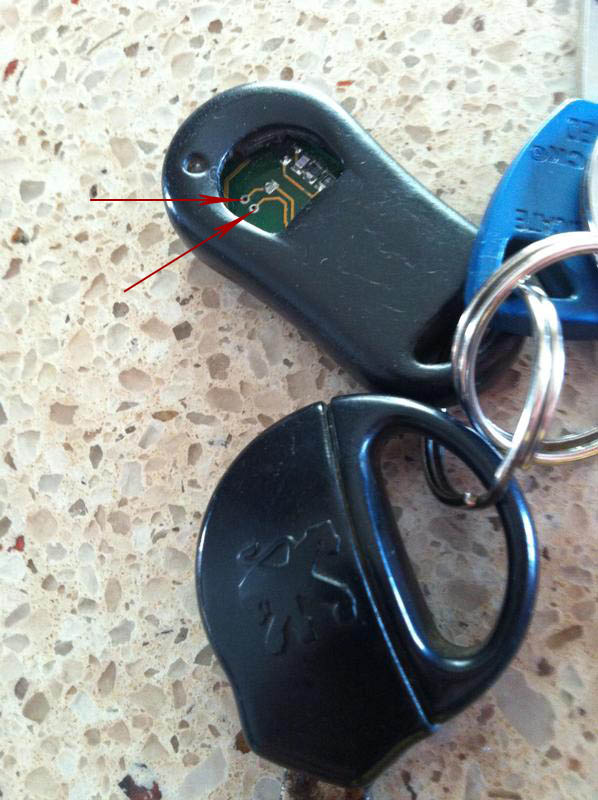

הנה צירפתי שתי תמונות של שתי השלטים שבירשותי:
כאן זה המפתח שתמיד השתמשתי הוא זה שנשבר שימו לב שממש יצ לו הכפתור:

וזה המפתח הרזרבי שימו לב שבמפתח עצמו יש גם לחצן אבל כשאני לוחץ עליו הרכב נפתח אבל האזעקה לא , זאת אומרת אני לא יכול להקיש את הקוד כי האזעקה לא נפתחה , מישו מכיר מקום בחיפה שאוכל לשכפל אצלו שלט ?

זאת מערכת אזעקה של פייטון,פנה ל"גיל קאר" 037918888/8887 לקבל עזרה!
קח מהדק משרדי ותנסה לקצר בעזרתו בין שני אלה:
