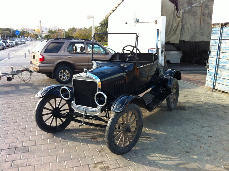

גאווה גדולה !!!
היגיע הזמן שתספר איך נוהגים בכלי הנדיר הזה .
כמו שאני יודע זה ממש לא רגיל .
צריך קורס קצר :-)
דרור .

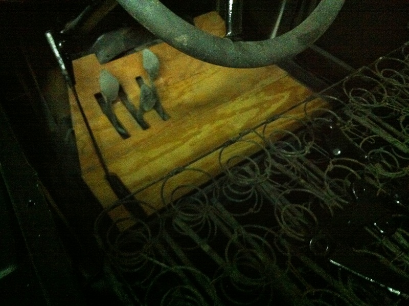

או די ארוך.לא לשבור יד עם המנואלה,קידום הצתה ידני, קלטש ביד ?, 2 הילוכים בדוושה ?, הדלקת אורות גז עם גפרור. אולי האוטו הכי מעניין ומאתגר להפעלה בארץ.

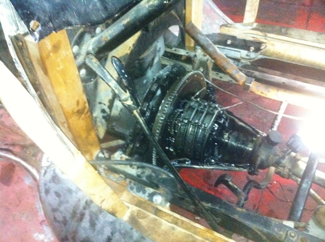

חופשי הכי מעניין ,קלאץ זאת הדוושה השלישית כרגיל ,במקום דוושת הבלמים זה העברת ההילוכים שניים במספר
דוושת הגז היא בעצם דוושת הבלמים (שזה לא בלמים רגילים זה בנד שנלחצץ על הגיר וכך נבלם הרכב .
יש זוג שטנגות בגלגלים האחוריים שזה ההנד ברקס.
