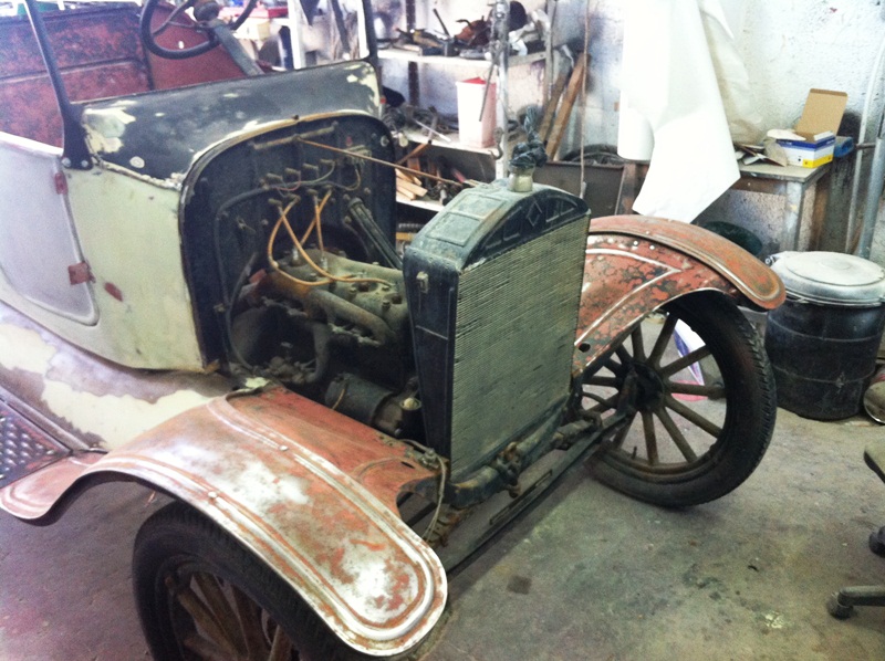

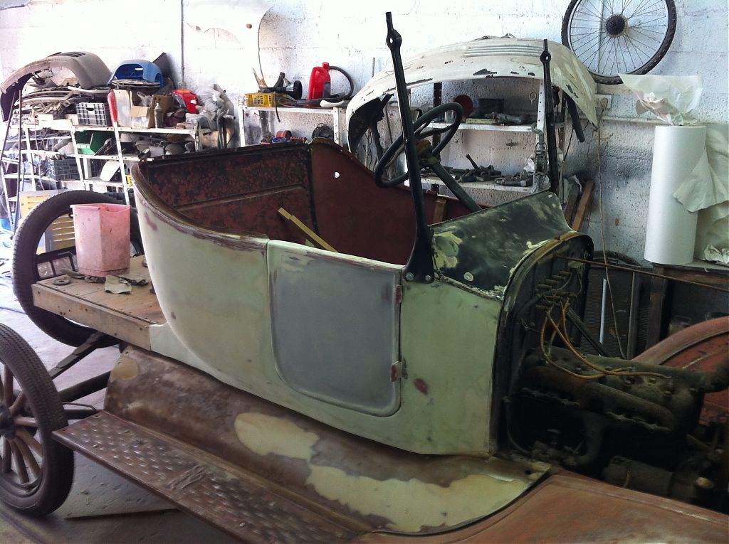

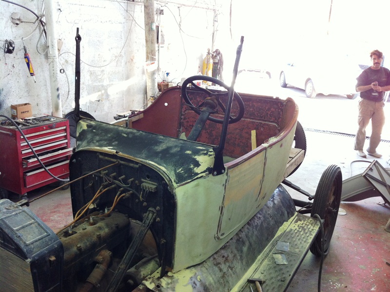

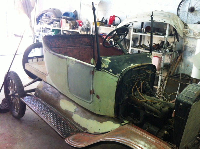

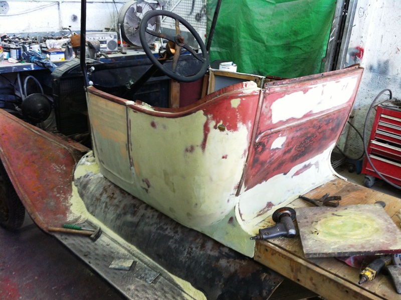

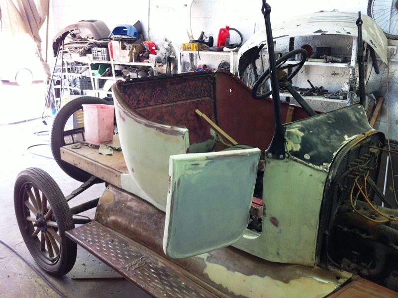

ניקוי החלודה השיטחית, מילוי הגוף בבדיל או עופרת ולא בבונדו
יסוד צורב על הכל בסיום... זאת הדרך לשפץ רכב כזה..
אבל בארץ כמו בארץ... מחפשים את הזול ובעלי מקצוע לא ממוקצעים

כל החלק הפנימי של הרכב עושה רושם חלוד

שלא תבין לא נכון, אם הוא היה שלי הוא היה נצבע רק בלקה על כל כדי לשמור על המראה ה RAT
זה כמובן אחרי שהוא מקבל הנמכה של 3 אינץ בכל הבודי, שינוי השילדה ל Z ואיזה מנוע V8 FLAT
עם זומיז וכו כו...
אבל אם כבר אתה משפץ מה אתה רוצה שעוד שנה שנתיים יתחילו להיות חורים ?
שמע, אולי זה לא מעניין אותך ואתה מועניין לשפץ ולמכור, הכל בסדר, אבל קצת כבוד לאוטו ... בכל זאת זקנה.
