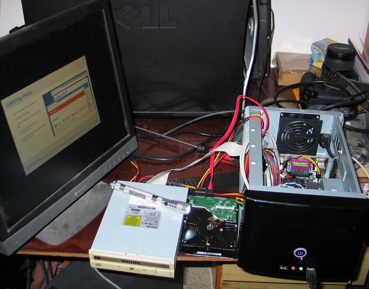

להלן העדכון.
תודה מיוחדת לארז (TheWolf) על העזרה עם החלקים לצורך בניית המחשב.
המטרה הייתה לבנות מחשב מקסימום זול עם מינימום צריכת חשמל לצורך עבודה רצופה כדי שישמש בתור NAS וגם בתור טורנט קליינט. יתרון נוסף של מחשב שצורך מאט חשמל זה TDP נמוך יחסית וזה יתרון בקיץ החם בחדר לא ממוזג.
המחשב שבניתי מבוסס ATOM, הבדל קטן במחיר לאומת יבוא של לוח עם מעבד ARM שכולל חיבור SATA אך התמורה לכסף הרבה יותר טובה ויש שני חיבורי SATA, מדובר על מעבד הרבה יותר חזק שכולל שתי ליבות פיזיות וHT, כלומר רואים 4 ליבות במערכת ההפעלה. יש לו 1G זכרון שזה הרבה מעבר למספיק עבור מערכת הפעלה שבחרתי להתקין אליו.
מערכת הפעלה שבחרתי כמובן מבוססת לינוקס. יש מבחר גירסאות לינוקס קלות במיוחד שמיועדות למחשבים חלשים. בחרתי הפצה שמבוססת על אובונטו שהיא אחת הנפוצות ביותר כי יש מבחר גדול של תוכנות להתקנה קלה ולא צריך להתעסק עם קומפילצייה כמו בהפצות מסויימות.
למערכת דסקטופ גראפי קל משקל ובעומס עם התוכנות שמחשב מריץ הוא מגיע לצריכת זיכרון עד 300MB כך שאפילו אין צורך בSWAP. הWINDOWS האחרון שהיה מגיע לצריכת זיכרון כזאת בעומס למיטב זכרוני היה 2000 או במקרה הטוב XP אחרי שמורידים לו את כל הסרויסים שלא צריך.

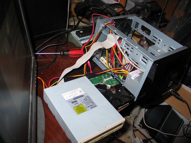

בהתחלה תכננתי להתקין לינוקס מUSB אבל בהפצה שבחרתי לא מצאתי דרך קלה לשים את ההתקנה על DOK, לכן בחרתי לא להתעסק עם זה יותר מידי זמן והתקנתי עם DVD ROM ישן שהיה לי. ההתקנה בוצעה כמו על שולחן מנתחים כשכל איברי המחשב נימצאים בחוץ. הסיבה שDVD מסוג IDE וכבל שלו גדול מידי למארז הקטן.

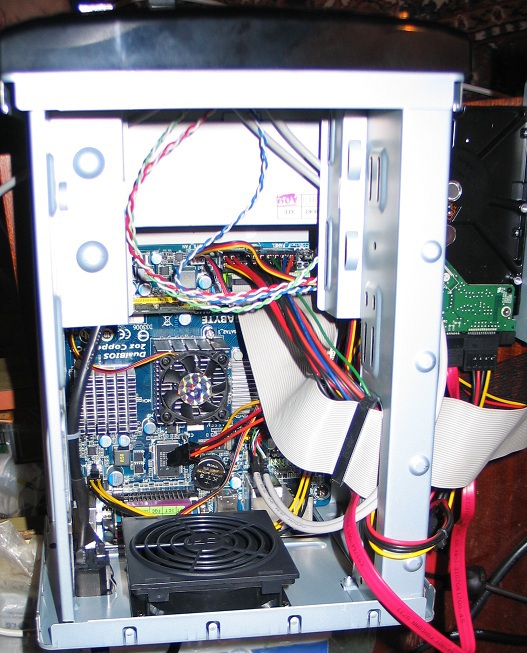

כמו שאפשר ליראות בתמונות גם ככה יש הרבה מאוד כבלים, את רובם הצמדתי על ידי אזיקונים על הקורות העליונים של המארז מצד החיצוני כדי שלא יפריע לאוורור.
אחרי ההתקנה הכל רץ חלק, המחשב מגיב מהר להפליא ומריץ בקלות אל הלינוקס. זה כמובן לא הדסקטופ המודרני עם אפקטים תלת מימדיים, אבל לצרכים שהמחשב הזה נבנה זה בדיוק מה שצריך.
בתמונה הראשונה אפשר ליראות את כמות הכבלים הגדולה שצריך לסדר במחשב הקטן. כבל שטוח של IDE כמובן אחרי ההתקנה עף מיד ביחד עם הDVD. בתמונות הבאות אפשר ליראות את מעבדת המחשבים המאולתרת שסודרה לצורך הרכבת המחשב, ההתקנה והבדיקות.
לא נתקלתי בשום בעיות עם ההתקנה, הכל עבר חלק, כל הדרייברים של לינוקס עובדים עם החומרה.
