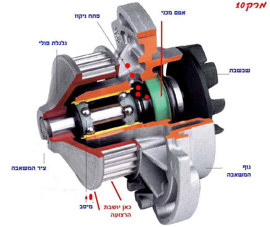

בקשר לחריר הניקוז הקיים בכול משאבת מים אשמח אם תראה למכונאי את ההסבר שלי בתמונות המצורפות (בזמנו היה דיון בנושא וצירפתי תמונה עם הסבר).
אני לא בטוח ב-100 אחוז לגבי המיקום של החריר במשאבת המים שמותקנת ברכבך.בכול מקרה צירפתי לך תמונה של משאבת המים המותקנת ברכבך עם חץ בצבע אדום המראה את מיקום החריר (תגדיל את התמונה).

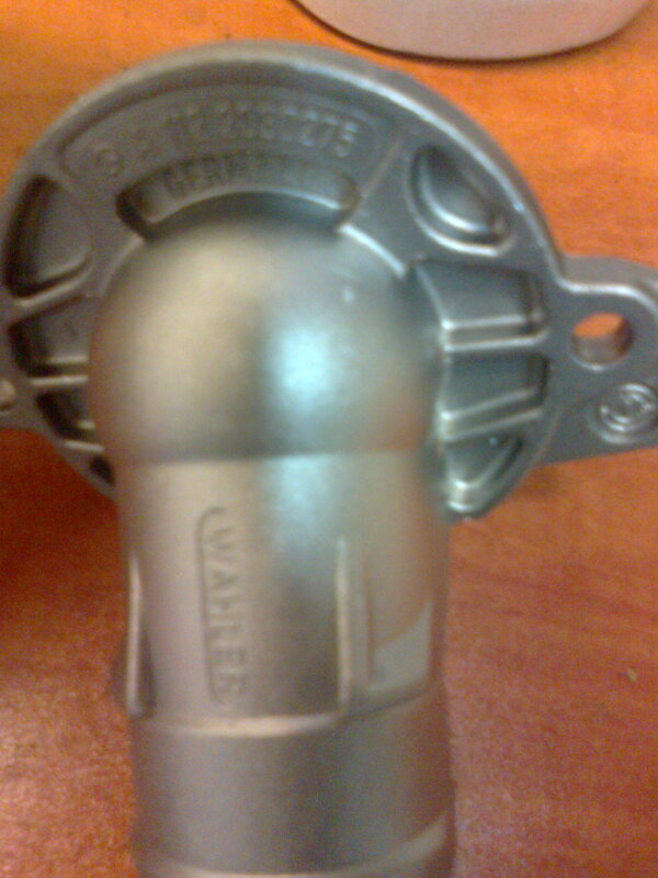

הייתי היום במוסך כדי להחליף את הטרמוסטט בטרמוסטט חדש מקורי, הייצרן הוא אכן WAHLER (כפי שכתבת מארק) ועל הטרמוסטט מוטבע 87 מעלות כך שאני בטוח בטמפרטורת הפתיחה שלו. בדקתי את הכיתוב על הטרמוסטט הישן לאחר פירוקו וגם הוא טרמוסטט של 87 מעלות. לאחר מספר דקות של עבודה בסרק בה התייצב השעון על 80+ נימדדו נתוני חיישן הטמפרטורה באמצעות הסורק ואכן טמפרטורת נוזל הקירור הייתה 87 מעלות. מחוג השעון הראה מעט יותר מ 80, יותר ממה שהראה קודם אך פחות מ 87 מעלות (לפי העין). בוצע איפוס של לוח המחוונים אך מחוג השעון עדיין הצביע כקודם. מארק, שוב עקב חוסר זמן לא נבדק חריר המשאבה.
אז מה היה לנו.
-מצמד המאורר הטרמו-ווסקוזי הוחלף בחדש, מורגש השיפור ביכולת הקירור בפקקים ובעליות חדות בלבד.
-הפקק של מיכל העיבוי הוחלף בחדש, לא מורגש כל שינוי. האיזור סביב הפקק נוקה היטב (לגלות סימני נזילה) ואבדוק בחודשים הקרובים את מצב נוזל הקירור.
-הטרמוסטט הוחלף בחדש, נראה שינוי קל בתצוגה אך עדיין לא כמצופה (מחוג השעון אמור להיות ברבע הדרך בין 80 ל 120).
