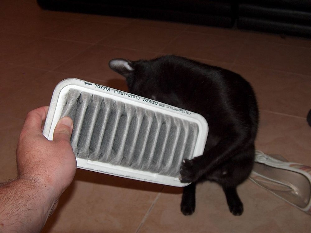

בהמשך להחלפת השמן שבוצעה עם איתמר ופורטה בשרשור הזה , החלטתי היום להחליף את פילטר האוויר שהיה מלוכלך לגמרי ושחור. אגב-התמונות שצילמתי לא באיכות מי יודע מה והפילטר נראה יותר שחור ומלוכלך במציאות :|

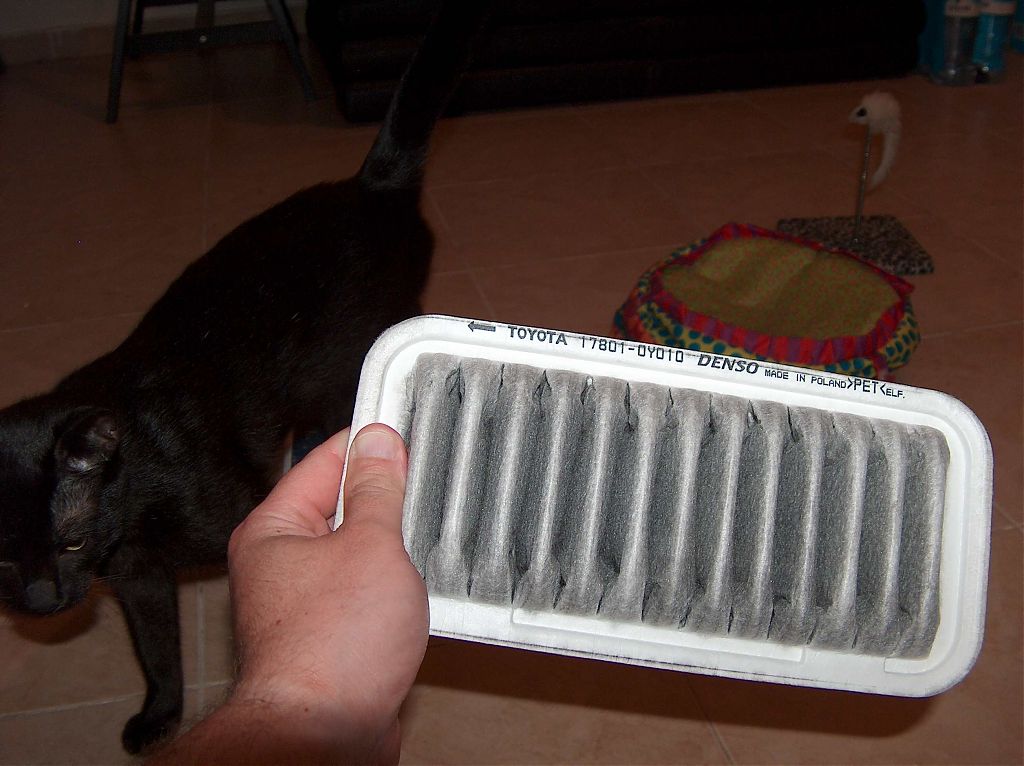

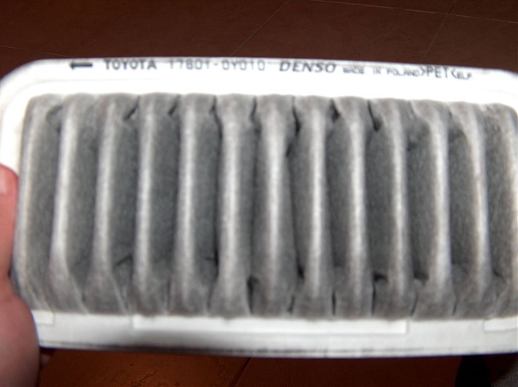

הבעיה? אינני בטוח שהכיוון שהרכבתי הוא נכון. צירפתי תמונות של הפילטר הישן (החתולה טוי הסתקרנה לגבי המשחק החדש והסכימה לדגמן בחינם :lol: ) שעליו יש סימון חץ+מק"ט למתעניינים.
סלחו לי על העדר הטרמינולוגיה-אך הרכבתי את הפילטר איך שהוא נראה, עם החץ לכיוון הצינור הפתוח מצד אחד (שהולך למנוע) כשהמק"ט פונה כלפי מעלה. אני מניח שקוראים לזה צינור הנשם?
האם הרכבתי אותו נכון-דהיינו שהכיתוב למעלה (אם פותחים את בית המסנן), ועם החץ שפונה לכיוון צינור הנשם?

לגבי החץ-האם הוא מצביע על כיוון זרימת האוויר או על כיוון פתח הנשם? ממבט בבית הפילטר לא הצלחתי לראות את המגרעות שהזכרת.
נו נו נו :nono: לא היית מרוכז בשיעור.
הפינה השמאלית תחתונה, זו שאתה מסתיר עם היד שלך, אם תשים לב היא קצת פחות מעוגלת ויותר מרובעת. זה מנגנון ה Idiot proof של הפילטר. לא ניתן להרכיב את הפילטר בצורה אחרת.
הפילטר אמור לשבת בדיוק בצורה בה את מחזיק אותו, כשהכיתוב כלפי מעלה והחץ מצביע לכיוון שמאל.
