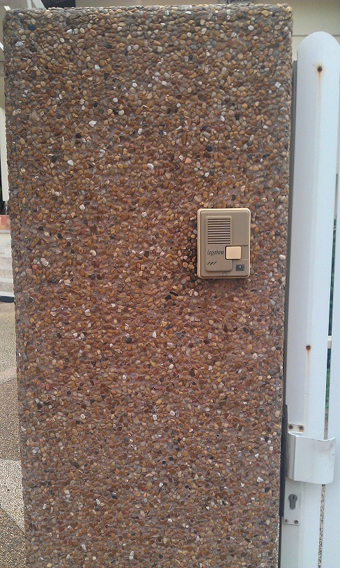

כבר יותר מידי פעמים ראיתי מישהו מחטט בתיבות דואר בבתים ברחוב ורציתי לשים מצלמת אבטחה.
האפשרות היחידה שלי מבחינת כבלים היא לשים את המצלמה על האינטרקום ולהעביר את החוט שלה דרכו עד לארון חשמל שזה סביבות 5 מטר.
מבחינת חשמל אין לי בעיה (בארון יש שקע), אבל מבחינת חיבור למקור הקלטה אני בבעיה כי להגיע למחשב זה אומר כבל של 10-15 מטר אורך USB וכבל כזה גם לא יצליח לעבור בתעלות שבקירות.
אני צריך מצלמה שתשב על האינטרקום מכוונת לצד ימין בתמונה ותתחבר אולי בצורה אלחוטית למחשב.
יש המלצה לאיזו מצלמה? חשבתי משהו בכיוון של הקלטה לפי חיישן נפח (מזהה תזוזה ואז מקליט כל עוד יש תנועה), כמובן שתהיה עמידה בגשם או כל אפשרות אחרת לפגעי מים.

לא מומלץ לשים מצלמה אלחוטית במיקום כזה כי:
א'- התקן שידור למצלמות אלחוטיות הוא 2.4 שידוע שהרבה מכשירים משתמשים בו ולכן לפעמים יש הרבה שיבושים בקליטה.
ב'- צריך קליטה טובה (יש קירות חיצוניים בין המלצמה למחשב).
עצה שלי- היום, הציוד כמו מצלמת חוץ טובה וגם מכשיר מקליט יעודיי (למה לך להעמיס על המחשב שלך?) לא עולה הרבה כסף.
תקנה מצלמה ומקליט עצמאי (DVR STAND-ALON) ותעביר בינהם כבל.
טכנלוגיה "טיפשה" אבל זמינה, זולה והכי חשוב- אמינה!
