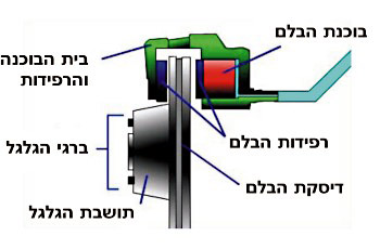

אכן, בגלגלים הקדמיים שהנם בלמי דיסק ניתן לראות את מצב רפידות הבלם והצלחת (דיסק) אם אינם שחוקים ללא פרוק הגלגלים.
בגלגלים אחוריים שבהם יש בלמי נעליים (סנדלים) צריך לפרק גלגלים וטבורי גלגלים (דראמים) כדי לראות את מצב נעלי הבלם.
בברכה - רפי לין
