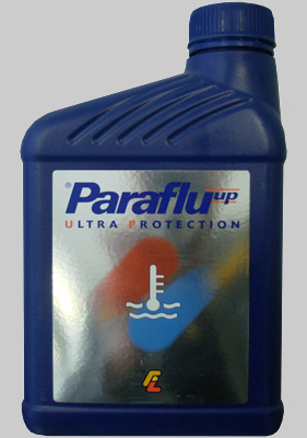

באיזה מים אתה משתמש בכל מקרה? כל הפיאטים רגישים למים רגילים ויש להשתמש רק בנוזל הקירור היעודי - פרפלו

אוקיי, טוב לדעת.
מה יתרונותיו על פני הנוזל קירור הרגיל שבו אני משתמש? ומה סדר גודל של העלות שלו?
