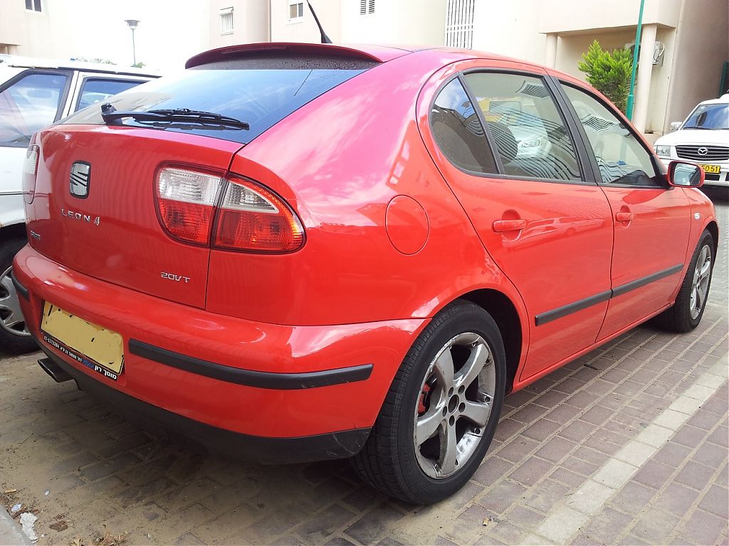

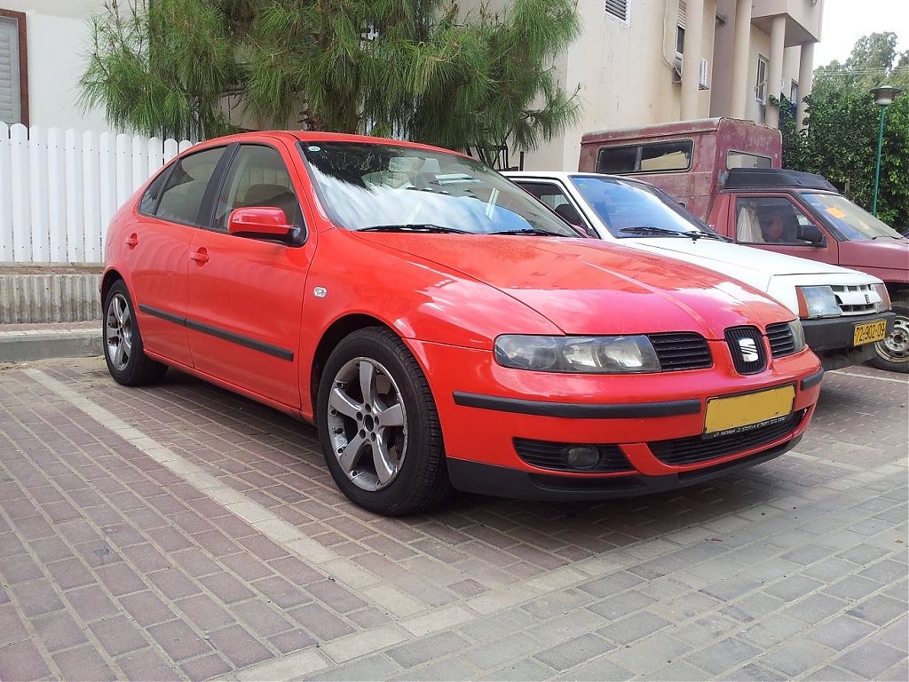

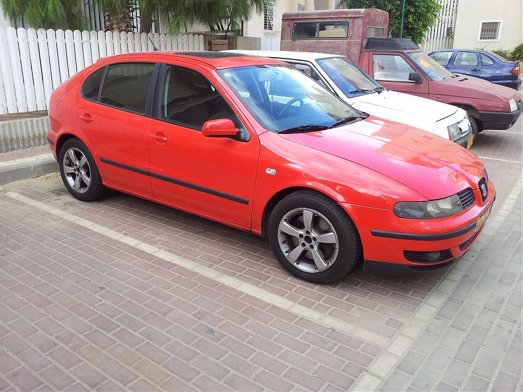

הנה כמה תמונות זריזות שצילמתי היום (אחרי גשם!), הצד הטוב של הרכב ומסדר פאקים חלקי.
אני אעדכן בשירוש הזה בתהליך השינוי האיטי שהרכב יעבור.

לא כזה נורא, למרות שברור שמדובר ברכב לא שמור במיוחד קוסמטית.
הג'נטים חייבים ללכת, הייתי במקומך מחפש את המקוריים שהגיעו עם הלאון בשנת 2003-2005.
הם גם לא יעלו יקר וגם ייראו טוב על הרכב. לא אוהב אפטרמרקטים דוגמת השחורים עם הליפ האדום ששאלת עליהם באיזה שרשור.

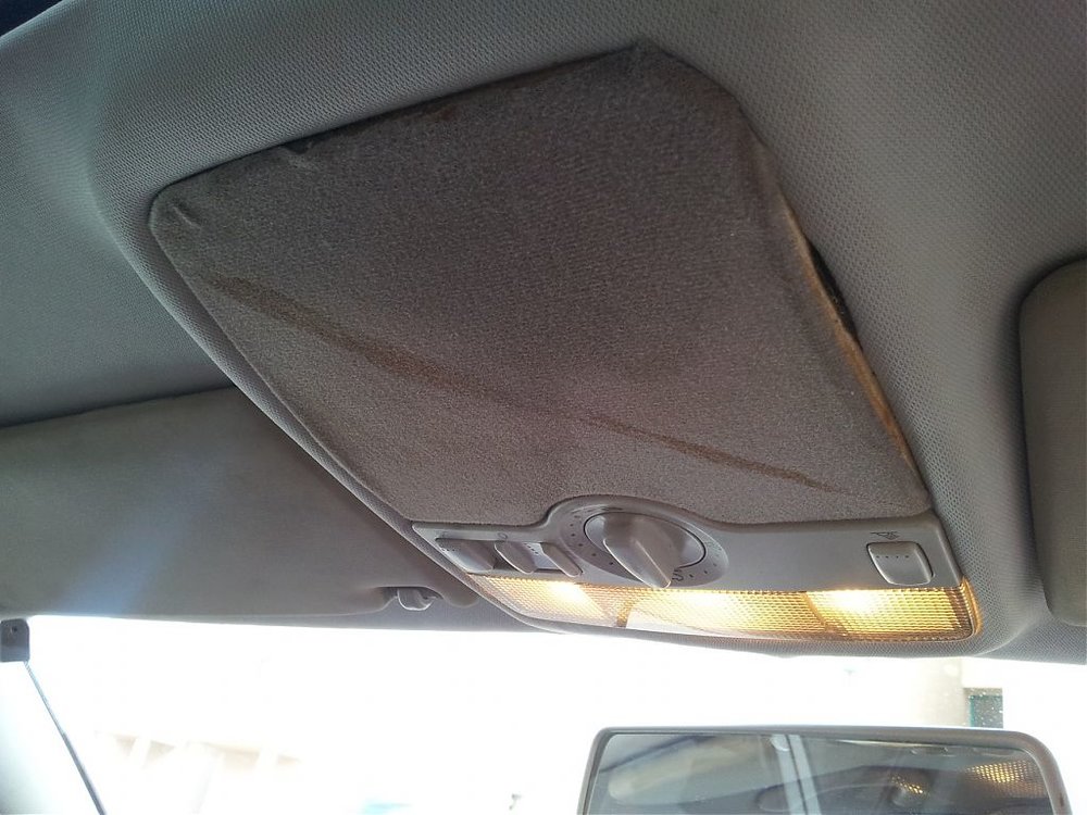

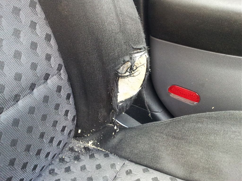

בקשר לריפוד הקרוע : בVW יש מק"ט לכיסוי, אפשר להפשיט בקלות יחסית את הכיסוי מהכסא (מפרקים את כל הכסא החוצה, עשיתי זאת בעבר) , להזמין ריפוד חדש מאיביי או ספק אחר (בגלל שזה סיאט בטח יהיה קשה יותר מגולף) ופשוט להחליף למקורי חדש.
כל שאר הפלסטיקות זה שטויות ולדעתי חלקים של גולף 4 שקל להשיג באיביי - יתאימו.

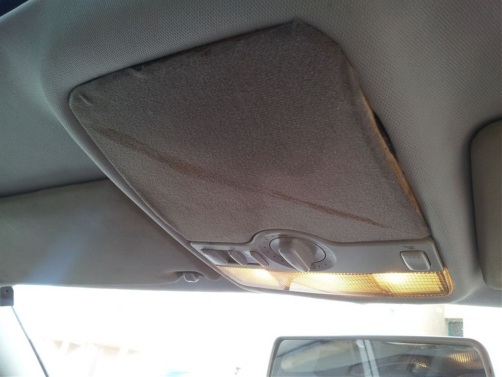

בקשר לריפוד בגג : אם מדובר רק בריבוע הזה - שווה לנסות לבד. לקנות חתיכת שטיח בגוון ולהדביק עם ספריי דבק מגע.
מקסימום תמיד אפשר ללכת לרפד.

הפלסטיקים זה כסף קטן, אבל קצת כאב ראש.
וזה לא רק הריבוע הקטן, זה גם הסאן רוף שזקוק לפירוק וריפוד מחדש.

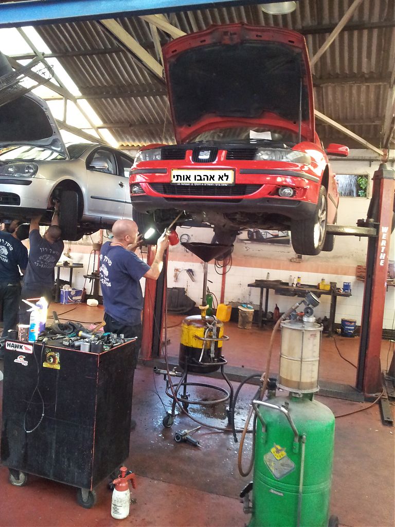

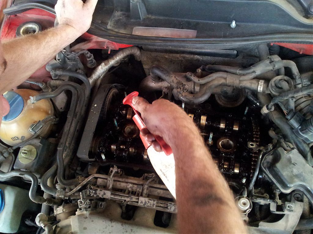

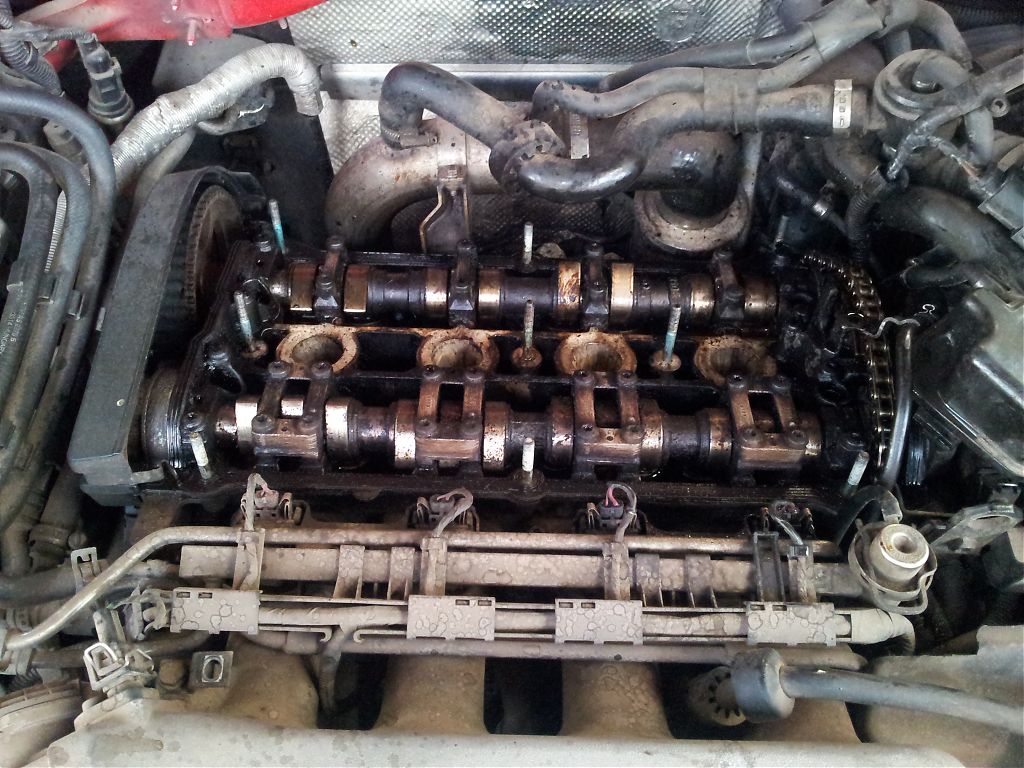

היום סוף סוף מצאתי זמן להתחיל לעבוד על מה שחשוב, המצב המכאני וישור קו.
קפצתי לרון כדי לעבור איתו על רשימת התקלות על מנת לזרוק אצלו מחר (או בעצם היום) את הרכב אבל אז באופן ספונטני הוחלט לעשות את הטיפול היום (או בעצם אתמול).

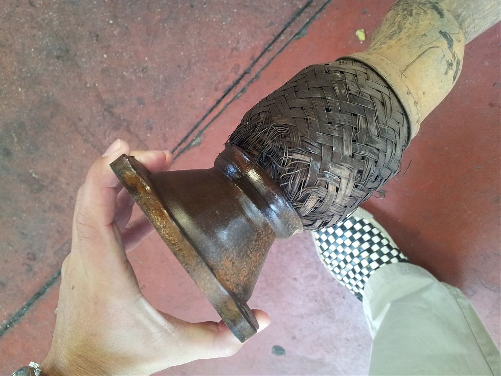

הדבר הראשון שהוחלף היה הדאון פייפ, כפי שחשדתי היה בו חור. :?

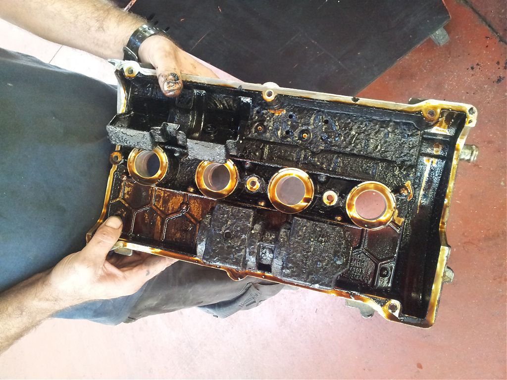

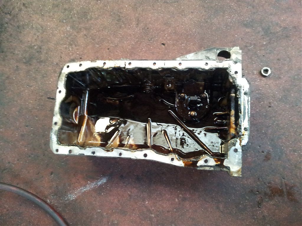

לאחר מכן נפתח מכסה שסתומים על מנת להחליף אטם וחשף כמויות בוצה שלא היו מביישות את עמק החולה, הוחלט גם לפרק את קרטר השמן לנקות גם שם.

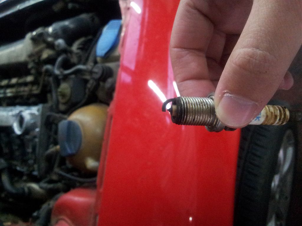

אחרי ניקוי יסודי מאוד הוחלפו פלאגים שנראו כאילו עבדו קשה ובקשו לעבור לעולם הבאה.
פילטר האוויר הפתוח (שיעוף בקרוב) עבר ניקיון וגילה שמתחת לכל השחור הזה הוא בעצם בורדו וכמובן הוחלף שמן ומסנן.
הוחלפו 2 נורות שרופות, תוקנה ידית דלת מקרטעת ומנוע הרכב עבר שטיפה יסודית מכל כיוון אפשרי.
ואחרי כל זה עדיין נשאר במה לטפל.
ללא ספק רכב שסבל מיחס מזלזל, אבל עדיין נסע יפה, גם לדעתו של רון.

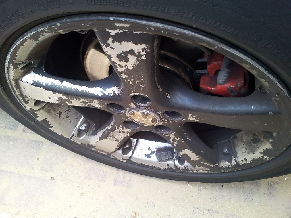

השלב הבאה (והקריטי), צמיגים וג'נטים, כרגע יש לרכב 2 צמיגים משנת 07, צמיג 1 משנת 08 וצמיג נוסף מ2011, פשוט ביזיון.
זה גם הזמן והמקום להגיד תודה לרון על היחס ואיאן על הטיפול, איאן באמת משקיע את הנשמה בטיפול ברכב ורון עושה רושם של אדם הגון ובסוף גם לא שוחט במחיר.
עדכונים בהמשך... :wink:

שאלה טכנית להעשרה כללית: איך מטפלים באמת בנושא הבוצה במנוע, האם יש דרך לנקות אותה לגמרי?
מה לגבי הצינורות והמעברים, האם תחת עומס הבוצה יכולה להגיע גם לשם? האם ניתן לנקות גם את זה?
אני שואל משום שלפני כמה שבועות ויתרתי על רכב נדיר, בין היתר משום שהבחנתי (בעזרתו האדיבה של
אחד מחברי הפורום) שהוא לא טופל במשך כמה שנים טובות. גם הרכב ההוא נסע טוב, דודי וניצן אישרו,
אבל העסקה נפלה עקב החשש מבעיות עתידיות וגם כמה פאקים כלליים באמינות של המוכר.
אשמח להחכים בנושא הזה.
בוצה נוצרת עקב חוסר טיפולים סדירים או שימוש בשמן זול, לפעמים רכב יכול לצאת תקין בבדיקה ולהיות מלא בבוצה עד סוף ימיו מבלי שאף אחד ידע.
ניתן לנקות אותה גמרי על ידי ניקיון יסודי עם חומר מיוחד שממיס אותה מלמטה ומלמעלה, שימוש במברשת ומתקן וואקם שמגיע גם לפינות הקשות.
רון גם המליץ לנסוע 500-1000 ק"מ עם השמן והפיטר שמן החדשים ולבוא שוב להחלפה על מנת להוציא ביעילות את שאריות הבוצה.
אני לא יודע עם זה בגלל הבוצה, הדאון פייפ או הפילטר שעבר ניקיון (כנראה כולם יחד) אבל הרכב ללא ספק מתאמץ פחות בשביל להוציא את הסוסנים שלו לכביש.
