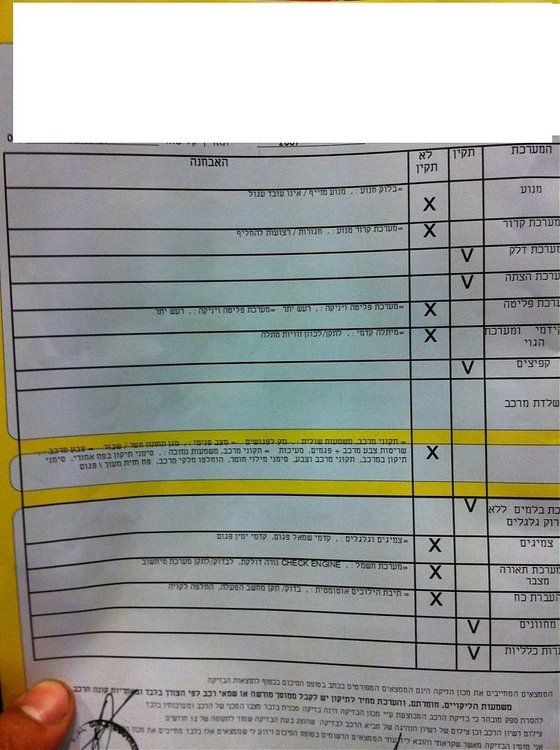

אתה מדבר על ניסיון עם טויוטה?? או בכלל?? האם תקלה בממיר הקטליטי תוכל להשפיע על איכות הנסיעה? האם יש יותר מחיישן חמצן אחד?

תבדוק טוב מה היה קוד התקלה כי בטויטות בדרך כלל יש שני חיישני חמצן - אחד מאחורי הסעפת ואחד מאחורי הממיר
למען האמת יש 4 חיישנים - הם מגיעים בזוגות
אני לא יודע אם זה ככה ביאריס אבל במנועי הD4D שזה אומר אוונסיסים וRAV4 זה ככה.
לי לא מזמן נדלקה באוונסיס נורית מנוע - בגלל שיש לי מחשב בתוך הרכב עם סורק תקלות אחזרתי את הקודים
PO156 וגם PO136 שזה אומר חיישני חמצן
איפסתי את התקלה והיא לא חזרה עד עכשיו
מקריאה באינטרנט הבנתי שזה יכול להיות אחד משלושה דברים:
1. קצר בחיווט - התקלה היתה אמורה לחזור מיד, כלומר הנורית לאחר האיפוס היתה צריכה להדלק שוב לו היה מדובר בקצר. - נפסל.
2. תקלה בחיישנים עצמם - שני חיישנים שונים במכה אחת - לא נראה לי - בייחוד אם התקלה חזרה.
3. נכנס דלק לא שרוף לממיר הקטליטי וזה שינה את הלמבדה - זה כבר נראה לי יותר הגיוני, הרכב עמד הרבה זמן באותו היום מותנע במקום ובבוקר אותו יום חטף מכה מפס האטה.
הסכנה אצלי היא שהממיר הקטליטי יומס - אבל הרכב לא שורף דלק אלא הוא דווקא חסכוני כמצופה ומתנהג בסדר גמור אז יתכן וגם מחשב הרכב היה צריך לחטוף איזו בומבה קטנה (איפוס קוד תקלות) וזהו - מה שקורה אצלי זה שמותקנת מערכת שדורשת הספק גבוה, היות והרכב עמד מותנע והמערכת עבדה הרבה זמן (היה מפגש מערכות באותו היום) יתכן ונפילת מתח רגעית גם גרמה לבעיה.
לבינתיים התקלה לא חוזרת על עצמה - מחכה לטסט.
