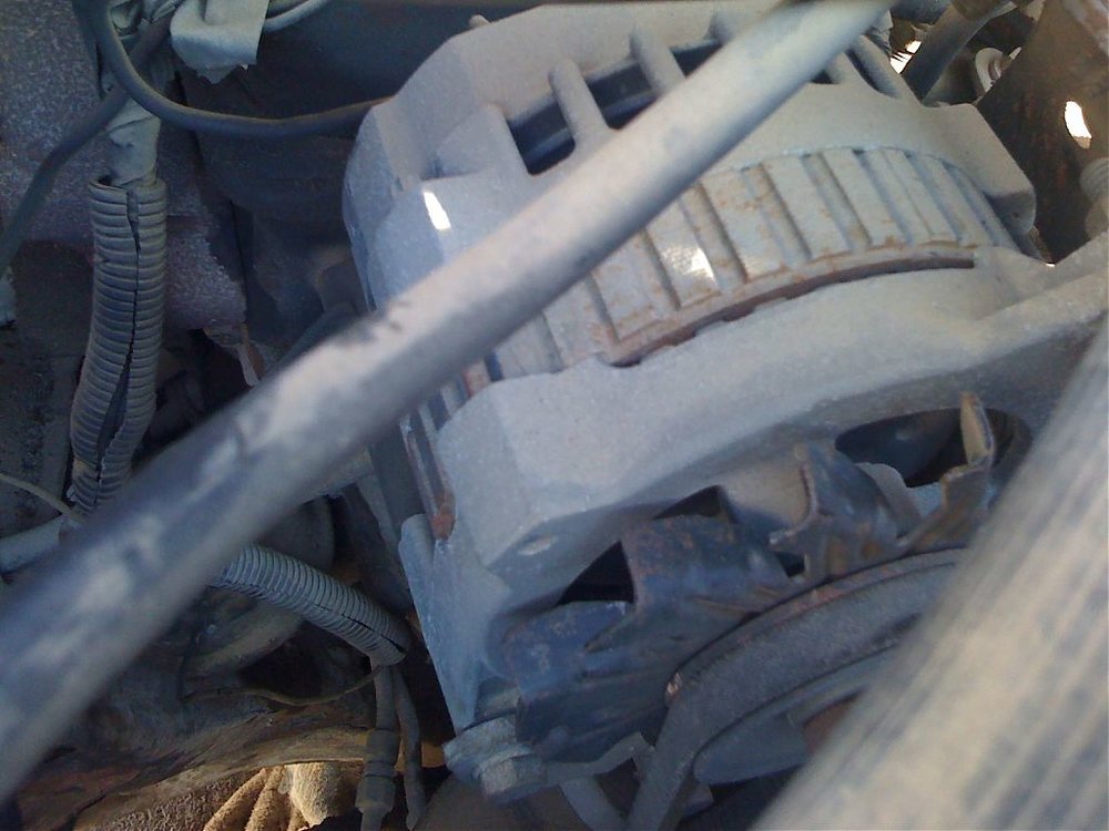

כאמור, מדובר בשברולט מליבו 1978, מנוע 4.3 V6- כנראה מנוע של ספרי או שב' אסטרו(הרכב בתחילת שיפוץ).
אני רוצה לרכוש מצבר חדש אך לא ידוע לי כמה אמפר לשעה. היה ברכב 100 אמפר אך אמרו לי שזה מאוד גדול. התכתבתי עם חבר פורום נחמד ונאמר לי כי חשמלאי יכול לאבחן ע"פ האלטרנטור. הרכב לא נוסע כך שאין לי אפשרות לגשת לחשמלאי רכב. היה אצלי בחור שלא זיהה גודלו של האלטרנטור. חיפשתי פרטים עליו אך יש מדבקה לא ברורה שהבנתי ממנה כי האלטרנטור עבר שיפץ בארץ-או תוצרת הארץ.
אני מצרף תמונות שלו ואשמח עם מי מהקוראים יוכל לעזור להחליט סוג המצבר שאני צריך- כמה אמפר.

מרק10 ממליץ על מצבר 70 אמפר עם 640 כוח התנעה למנוע 6 צילינדר טורי -אני מניח שזה יהיה לך גם טוב.

לי יש לינקולן שנת 72 מנוע 7500 מתחת למכסה מנוע יש תוית שבה כתוב כמה אמפר הרכב צריך, אני משתמש במצבר 80 אמפר של ורטא כבר שנתיים והוא עובד כמו חדש ממליץ לך בחום!
לפני שאתה קונה תבדוק את המקום של המצבר ברכב כי המצברים האלו גדולים יחסית.
בהצלחה

אני מציע לך לגשת למתקין גדול שיש לו מבחר מצברים. מגש המצבר ונקודות העיגון הם האילוץ המוביל בהחלטה.
אם אינך נוהג ברכב פעם בשבוע, שקול להוסיף מנגנון ניתוק למצבר או לפחות תוודא שאין זליגה.

לכל המגיבים כאן - כדאי לדייק במינוחים. יש להבדיל בין קיבול המצבר הנמדד באמפר-שעה , לבין הזרם המקסימלי להתנעה הנמדד באמפרים. לכן מומלץ מצבר בעל קיבול של 80AH וכ 600A - זרם התנעה מקסימלי.
תודה לכולם. רכשתי 80 אמפר.
